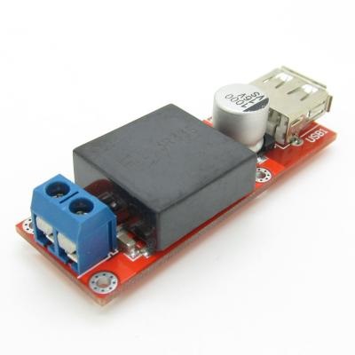

8. покупаем два DC/DC конвертера на базе KIS
9. покупаем USB звуковую карту
DC/DC 12в ->5в

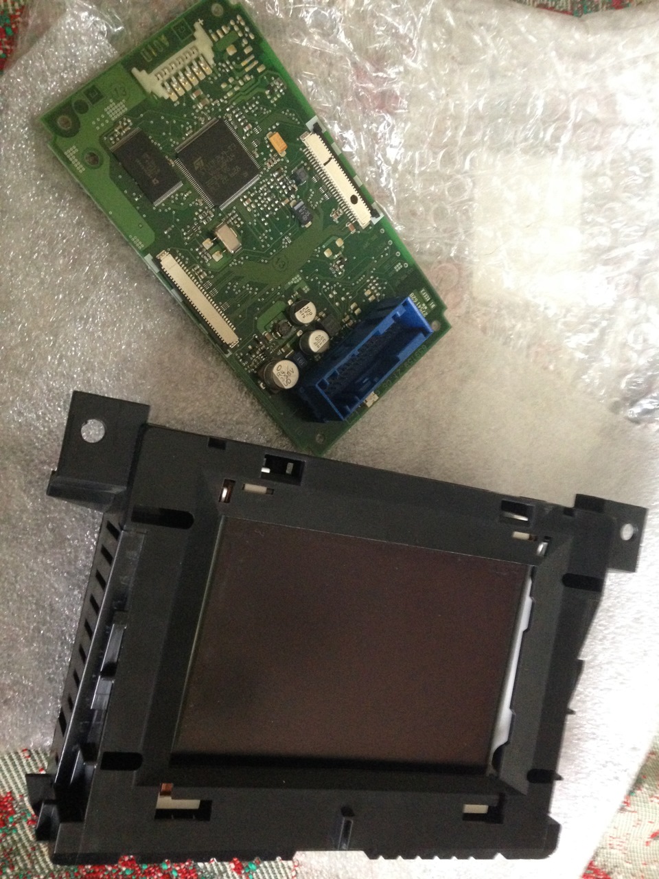

Вынимаем штатный GID, разбираем его — в машине надо оставить плату от него, иначе машина поймет что дисплея нет, и будут не все функции доступны.
И вставляем на штатное место новый экран. Теперь нужно только закрепить его и изготовить декоративную рамку.

Я выбрал такой вариант:
прошивается под установку в машину, выпаивается аккумулятор с контролером. На плату напрямую 4.5в
На отг через Y кабель 5в от АСС.
Для основного питания использовал такой DC/DC конвертер с регулировкой на выходе
ru.aliexpress.com/item/Ki…Efficiency/975380154.html
для включения/выключения по OTG вот такой
ru.aliexpress.com/item/5V…dule-KIS/32248454348.html

Привет! Сервису всё равно какой дисплей, лишь бы он был. Естественно, не будут работать те функции, которых нет в машине, в которой стоит TID — например, меню Климат-Контроля или Bluetooth. Но музыка, температура улицы/двигателя, БК работать будут.
Может быть, но учитывая что во многих китай-магнитолах не реализован заход в сервис меню… то действительно пофигу какой дисплей если заити в сервис режим не можешь)
А причём тут сервис-меню? Оно реализовано внутри дисплея как раз.
на нештатной магнитоле что ты нажмешь что бы зайти в это самое нутро дисплея? Или температура на дисплей выводится когда в ладошки хлопнешь?
Температура двигателя и воздуха на улице выводится прямо в окно нашей программы. Жалко тут картинку нельзя вставить.
