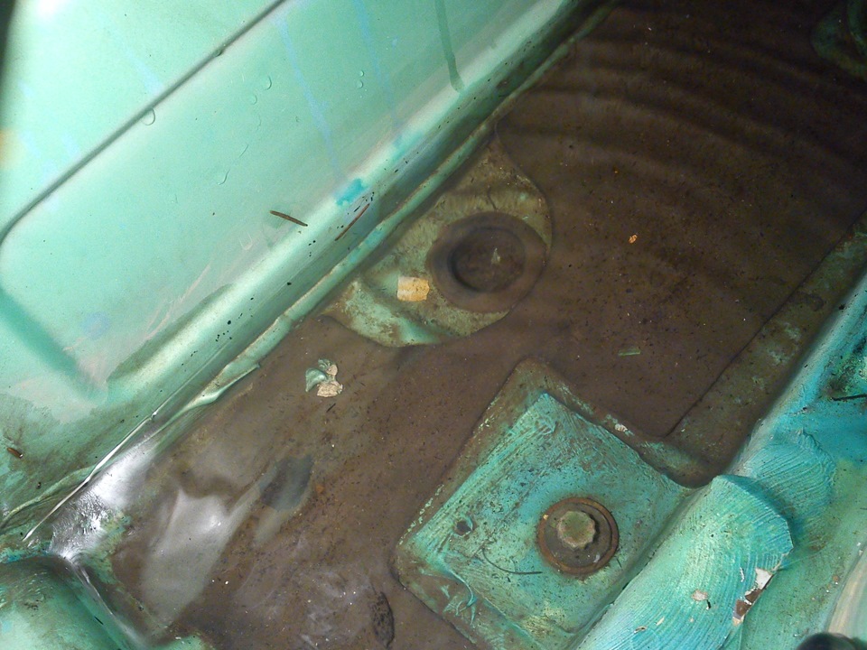

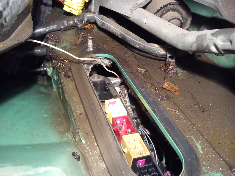

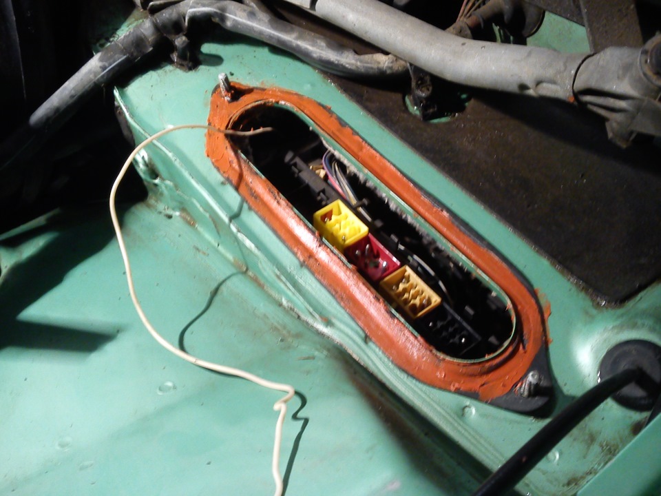

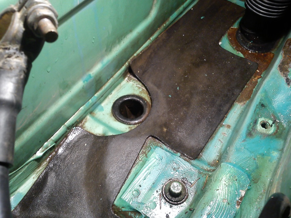

Больное место. Впервые всплыло появлением лужи на водительском коврике. Заливал обычным прозрачным силиконом.
Привет, как Е** отшелкивал? та же работа предстоит…
Здорова. Да щас уже и не помню, но ни чего сложного нет это точно. Главное не торопиться и делать всё аккуратно, тогда есть шанс ничего не сломать)))))
номер прокладки можно?
Рассматривая свою, номера на ней не нашёл…
Pegasa
8D1907619
Под водительским отсюда, вот только я бы не герметиком бы мазал, а новую прокладку бы заказала бы
Ждать долго не охота.
VINNI877
Мдаа, немцы не любят дождик и грязь)
Чистить надо почаще дренаж, но он зараза в таком не удобном месте…((((
Это да, у меня чаще всего одним листиком забивает))
Cosmas
походу надо весну и осень это дело проводить)))
Возникла идея в этот дренаж засунуть кусок алюминиевой проволоки с доступом снаружи где-то, чтоб пошевелить можно было, не снимая акку.
