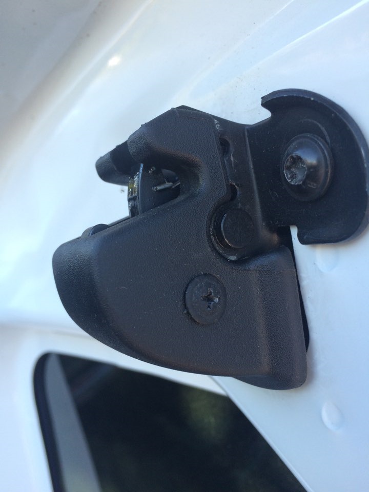

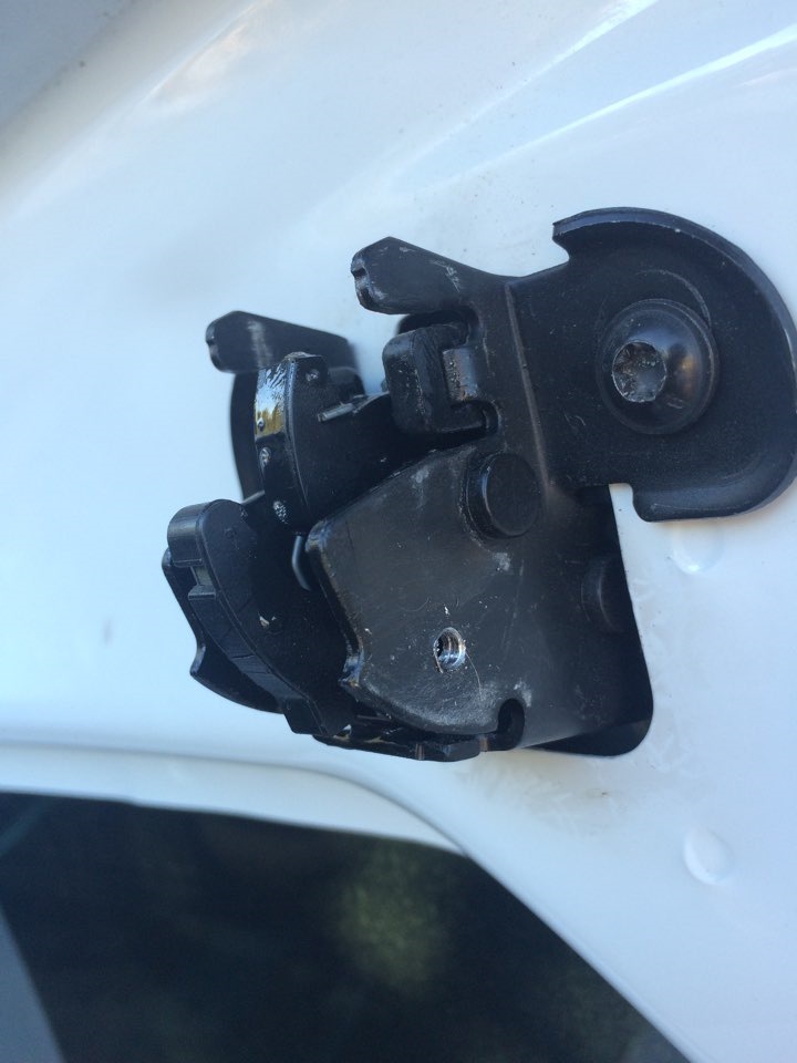

Всем привет, была такая проблема, наступили холода и заскрипели задние двери багажника, что только не делал, и мазал и регулировал и все что можно проклеивал, ни чего не помогло, скрип шел из замком, решил все простым способом, оторвал пластмассу которая закрывает замок, разметил, просверлил, закрутил, проделал так с 4 замками, теперь тишина)

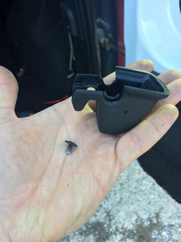

Ну я для начала оторвал чтоб посмотреть где сверлить, и думал может что внутри скрипит

Понятно, что ничего не понятно! Скрипела пластмасса, и вы ее прикрутили намертво, я правильно понял?
Да, они по заводу толком не держаться, болтаются
Понятно, спасибо, пойду завтра проверю у себя!
Учту.
А как она крепится по-умолчанию?
С боков припаяна к замку
Припаяна?
Да, пластик к железу в 2х местах
ruVEP
Припаяна?
На фото видно, на пластмассе видно полу круглые места спайки
