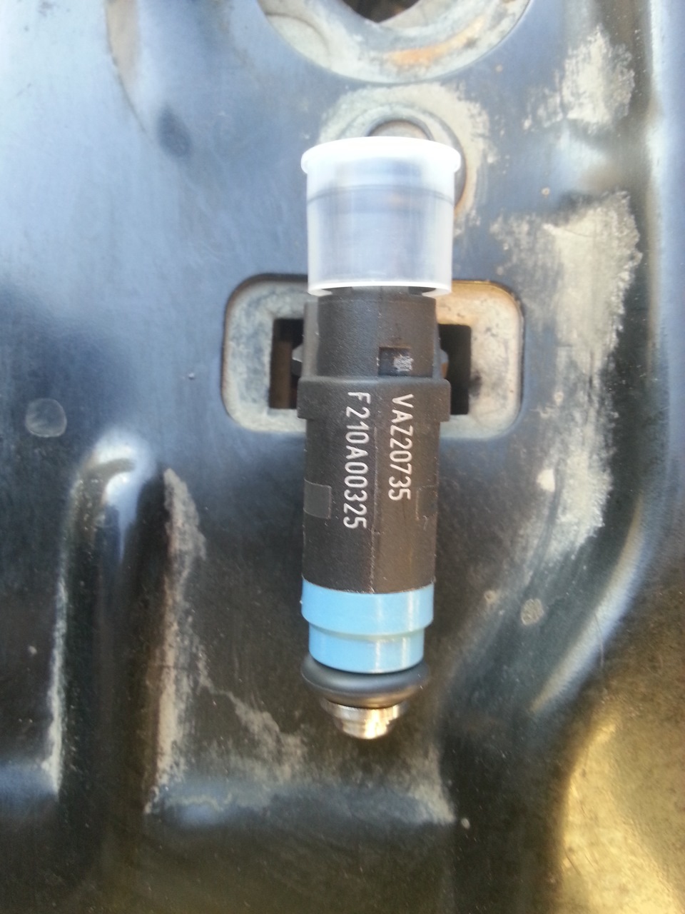

И так начал я искать недорогие аналоги нашим форсам, почитал инет, выписал некоторые данные форсунок и предварительно выбор пал на ВАЗовские
Siemens DEKA 20735. Давайте сравним их данные со стоком, долго этот вопрос изучал на просторах инета, в итоге что нашел на счет штатных форсунок — где то SVV упоминал 168сс, если перевести в граммы получаем 2,1мг/мс. По Вазовским Siemens DEKA 20735 — были данные только в граммах — 1,9644мг/мс, если переведем в кубики то получим примерно 157сс, что меньше примерно на 7% производительности штатных. Ну что ж, попробуем. (цена вазовских форсунок примерно 850р за штуку)
После установки сделал сброс адаптаций, и начались покатушки. Результат — пропали дерганья, появилась эластичность в динамике, немного уменьшился расход (не более чем на 0,5л на 100км). Детонации не наблюдалось, у свечей нормальный здоровый цвет (смесь не беднит).

Да, эти вазовские поставить и можно ездить. На счет альтернативы — более близкие значения производительности ко штатным пока что найти не получилось, эти вазовские на 7-8% меньше по производительности. Но я все равно мониторю информацию по различным форсункам, мне попадались уже форсунки по производительности еще ближе к стоку, но их цена была еще больше чем стоят сток). Так что пока на данный момент неплохая альтернатива эта волга форсунки, но на них нужно откатывать прошивку. Стоковые форсунки дорогущие — у нас просят 3500р за штуку. А если по дешевле, и без настройки прошивки то эти вазовские, цена за комплект в районе 3500р.

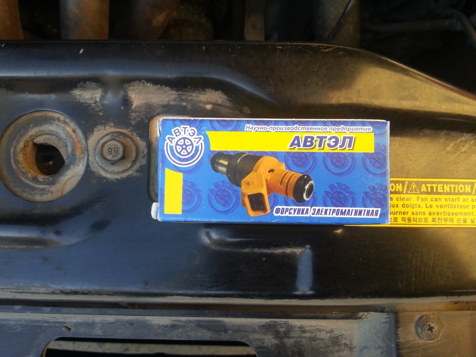

А я поставил вазовские 20735. И расход поднялся до 20+(( имашина перестала ехать. Производство pekar. Буду возвращать сток. Расход был 13-14, думал снизить, снизил блин. Выкинутые деньги(
Видимо пекар чё то намутил) автэл норм пашут всё ещё

А по фишкам-разъемам подходят?
Абсолютно, один в один
