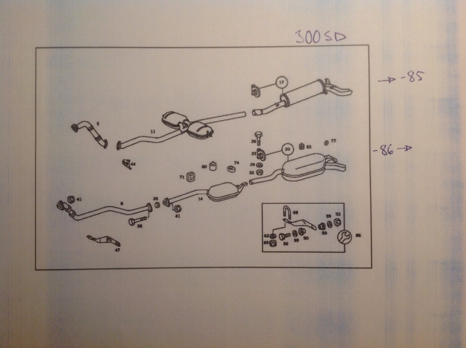

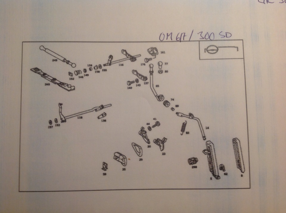

Всех приветствую! Продолжаю собирать инфу по турбодизелю и мониторю рынок по необходимым запчастям. Наиболее дифицытными оказались редуктор 3,07 и передняя часть карданного вала (задняя часть у всех одинаковая).

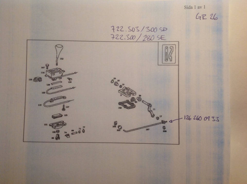

Так же узнал, что у на турбодизельном универсале W123 коробка-автомат 722.018 у меня 722.300, а на дизельном W126 722.303, размеры 300-й и 303-й одинаковые, наверно буду колдовать со своей. Еще на некоторых моделях W123 устанавливались редукторы 3,46 как у меня, но я буду продолжать искать 3,07. По топливопроводу думаю сложностей не будет, выхлопную систему буду варить новую.
У кого есть какие-нибудь дельные советы и рекомендации поделитесь пожалуйста! Заранее благодарю!
Запчасти на фото: A1234700606, A1244700106
Запчасти на фото: 2233704
Запчасти на фото: A1264101401

Как мы уже говорили 722.300 то что нужно. Только обязательно менять редуктор. На 3.46 будет выть мотор, а машине не будет ехать. Все мои знакомые проходившие 126/617турбо не смогли ездить на 3.46.
Под новый редуктор нужно либо перенастраивать спидометр либо купить в америке родной от 300SD. Скорость на них написана и в милях и в км. Но пробег увы в милях. Сей час езжу на таком и собираюсь переделывать под километры.
