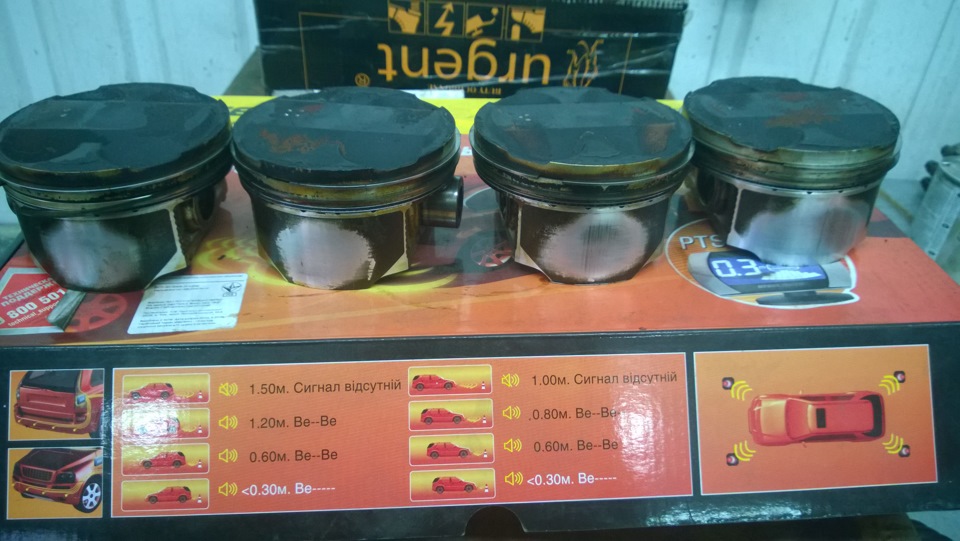

Заскочил сегодня к мотористу завезти жидкости и деталюжки. Итак у нас мотор с 193тыс пробега на Мотюле. Головки в хорошем состоянии, допилим выпускные каналы и экологию. Клапана в сере, а так все чисто.
Поршня были причиной стука. Четвертый самый потертый, и именно он давал расход масла на отсечке и стук (износ видно по остатку тефлона). Все поршня под замену. Вкладыши подтертые, но еще меди не видно, не провернуло бы даже при желании. Колено живо и здорово. В принципе все живенько и чистенько. Хонинговка убрала эллипс и сняла задиры, + позволила поставить максимальный не ремонтный размер поршней.
В общем не так был страшен черт, как звучало на холодную.
Машину отдал первому из четырех мотористов, который сказал без наушников что это поршень, т.к. сам слушал и стук был в самом цилиндре. Остальные приговаривали вкладыши))) Он таки оказался прав, красавчик.
Как то так)

А стучало как, громко или просто слышно с открытым капотом если прислушаться?А то у меня уже тысяч 30 стук на холодную, не явный, но я слышу тк знаю что есть.
Стук слышно на холодную на холостых и небольших оборотах, при наборе оборотов он не усиливается, через горловину не прослушивается. В салоне его немного слышно если закрыты окна, но не сильно. Если одеть наушники, то его четко можно локализовать между коленом и головкой. На колене стука нет вообще, на головку слегка отдает.
