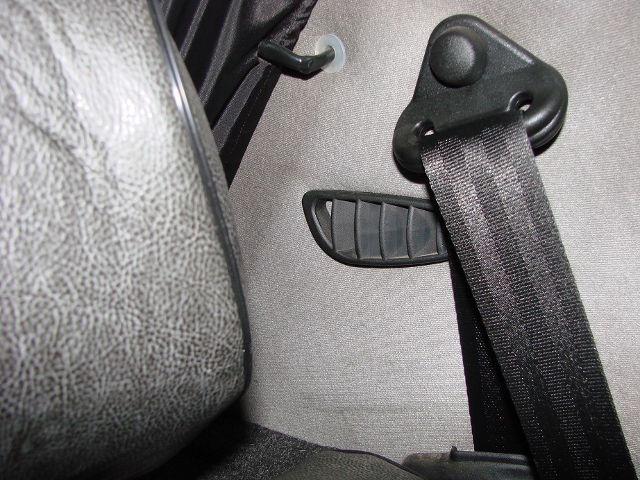

вентиляция в задних стойках
дефлекторы Шевроле Нивы
21230-8108062-00-0 Сопло обогрева бокового стекла правое
21230-8108063-00-0 Сопло обогрева бокового стекла левое

тоже хочу поставить решетки дыры сделал тяга воздуха в машине стала лучше нехватает этих штук спасибо думал с чего примастить, и вот оно решение. полностью с вами согласен .никакой калины там все придусмотрено заводом
И клапан под бампер ставь! Я на новый сало врезал сеточки от твитеров (пищалок) тоже отлично работали)
Зачетно и гармонично вписались
У меня и без этого не потеют к чему лишние дыры в салоне
мало как-то информации) как она крепиться? от чего? под ней металл пилил?
ну если не написано — значит проблем нет
там уже есть окно для вентиляции — ничего пилить не надо
смысл твоей записи тогда?
вариант устранения запотевания стекл
Смысл в том, что через обивку потолка воздух выходит мягко говоря не очень, доработка весьма эффективная. Вопрос — решетки просто вставлены в обивку и держаться(без клея и т.п)?
Просто вставлены
