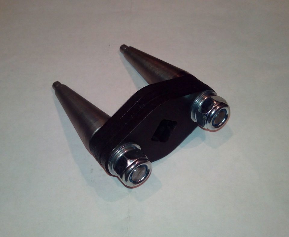

Ключ регулировки ступичных гаек
Железяка из разряда "иметь всем". Подходит как для Патрулей (Nissan Patrol Y60 Y61), так и для Террано (Nissan Terrano). Скорее всего, подойдёт для ниссановских пикапов (Navara, NP300). Может ещё для чего подойдёт :))) В моём багажнике живёт безвылазно.
Специальный сервисный ключ стоит что-то совсем уж космических денег.
Обнаружился автор идеи и первоначального эскиза. Это KorenV
По сравнению с эскизом, ключ доработан по посадочным штырей и размеру квадрата под удлинитель, удлинена часть, на которую приходится изгибающая нагрузка, сделана наборная конструкция из пластин под установку удлинителя и защёлкивание шарика, подобран металл штырей/
Пластины пакета можно анодировать или воронить. По желанию. Стандартно — окраска.
В общем, принимайте результат.
P.S. Можно легко изготовить аналогичный ключ на другое межосевое расстояние. Чуть чертёж пакета подправить. Говорите, какие размеры нужны, всё изготовим :)))

Нужная и удобная вещь! Такой же имею, самодельный
Этот тоже, в принципе, самодельный. Только доведён до ума и отработана технология изготовления.
Самый первый, сделанный по эскизу, расшатался, допуски слишком большие были в соединениях. Второй погнул, третий сломал и только потом, когда перестал экономить на хорошем металле и термообработке (поэтому и цена соответствующая), получились действительно нормальные работающие образцы. Три штуки у одноклубников, один у меня.
