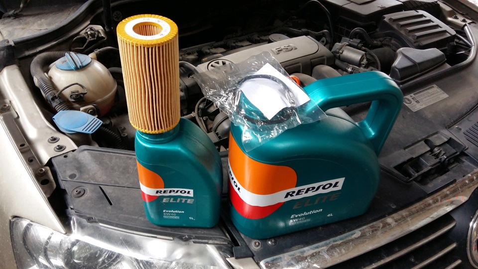

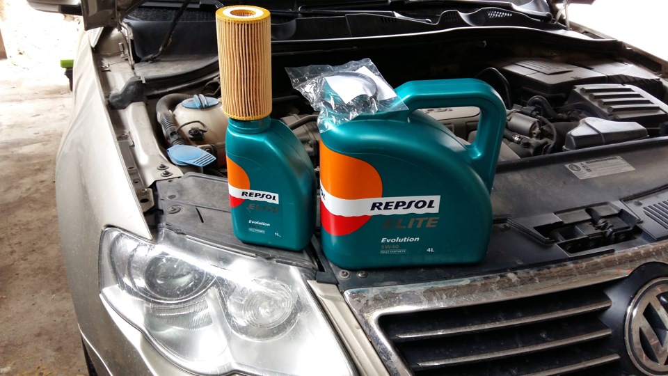

Подошла очередная замена масла в двигателе по пробегу и в добавок на максидоте приборки загорелось информационное сообщение о замене масла,
масло заливаю как всегда Repsol 5W40 ELITE EVOLUTION по допускам,

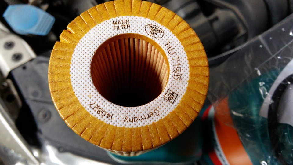

фильтр в MANNе,

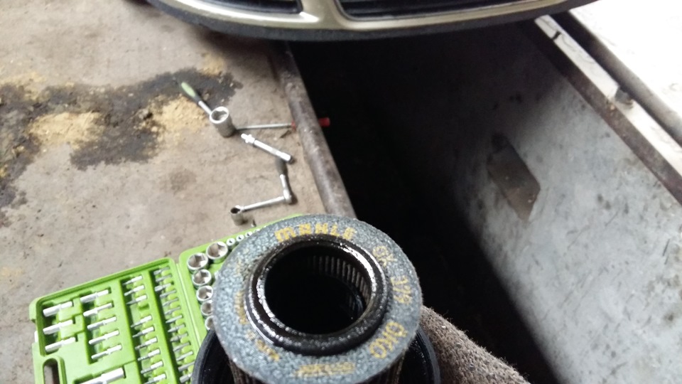

в прошлой замене фильтрующий стоял в MAHLE,
в данной процедуре ничего необычного нет, всё делается как всегда, заехал на смотровую яму, слил старое масло, заменил фильтрующий элемент масляного фильтра, залил новое (масло меняется на прогретом двигателе), готово. Жора масла нет и небыло.

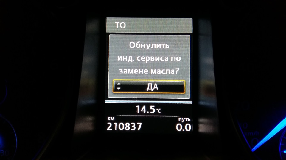

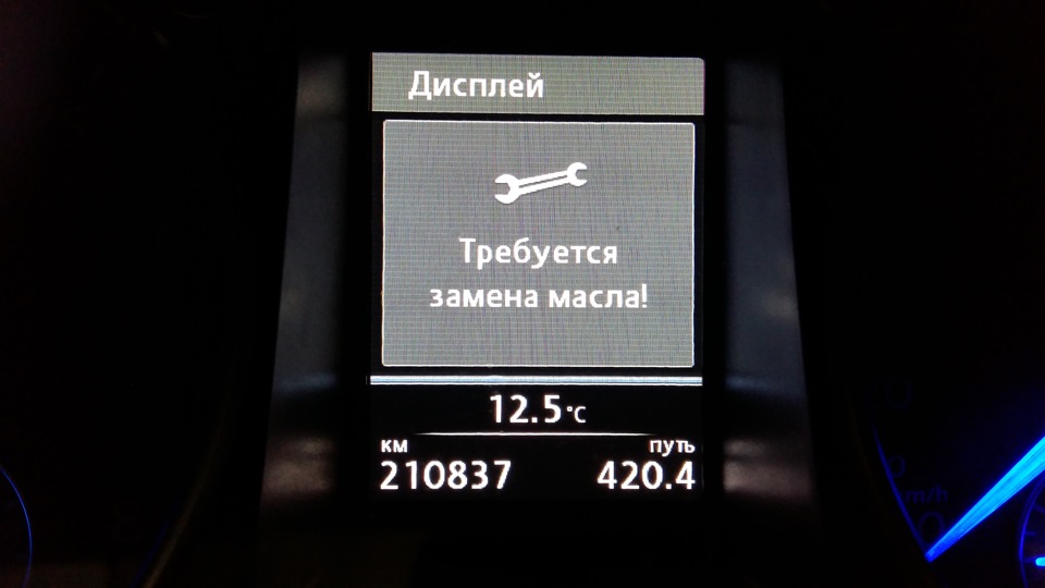

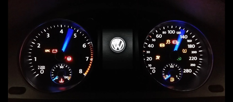

Хочу остановится на моменте сброса сервисного индикатора, на старой приборке и старом не мульти руле с качелькой на подрулевом рычаге, всё было заученно и понятно что куда нажимать для сброса (кто не знает, то в сервисной книге есть это), а вот на новой приборке и мультике ещё не сталкивался с этим, однако оказалось всё гораздо проще:

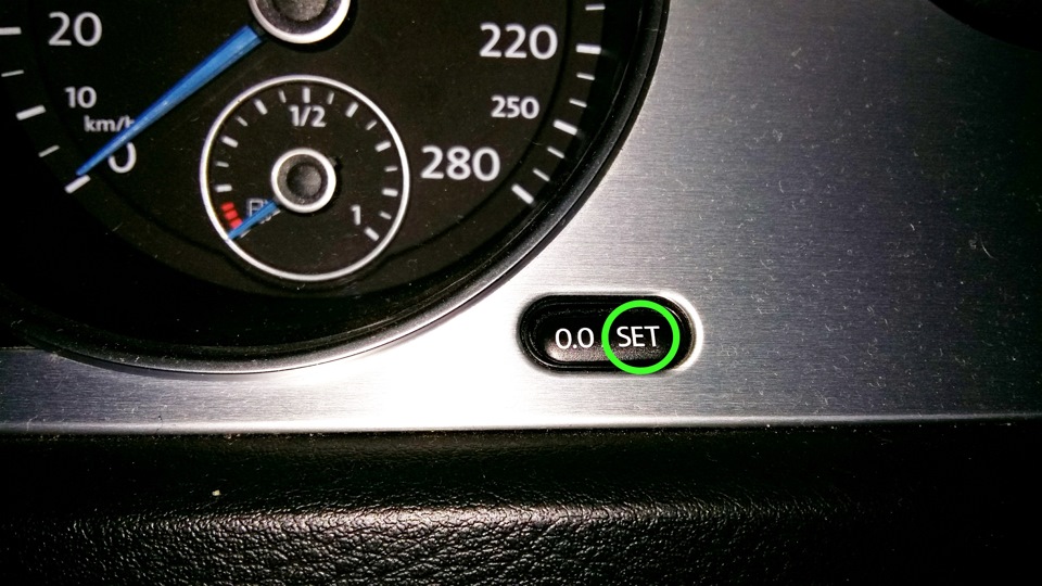

Зажигание не включаете, нажимаете на самой приборке на правую крайнюю кнопку SET,
держите её не отпуская, включаете зажигание, появляется вот такое вот сообщение,
отпускаете SET, на своём мультике нажимаете OK,

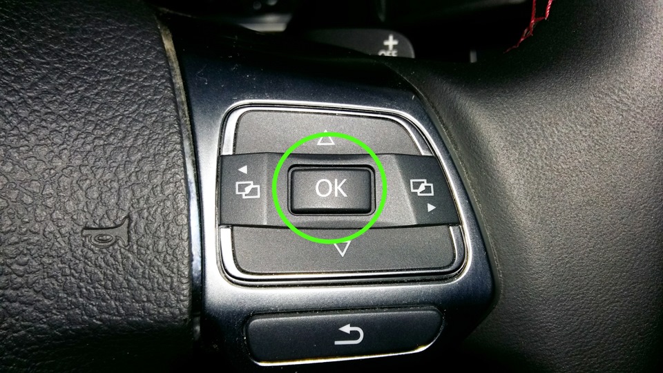

у кого нет мультика и стоит только новая приборка и качелька на подрулевом правом переключателе, нажимаете на OK снизу качельки, сообщение на максидоте изчезает, всё сервисный индикатор сброшен!

Привет! А буквы двигателя у тебя какие ? И как ведёт себя движек на рапсоле?
BZB, офигенно, тьфу тьфу, на Репсоле круто, маложора нет вообще, советую!

Приветствую, а сколько масло влезло до уровня?
Привет, где-то 4-4.3 литра
Взял канистру 4л, вот и думаю стоит доливать или хватит!
Я беру канистра 4 литра + канистра 1 литр
Ясно, спасибо!
А на в7 так можно сбросить?
Думаю что да
Спасибо, завтра попробую
desantura2008
Думаю что да
Огромное спасибо, получилось!
На здоровье!

Приветствую, попробуйте как у меня? А мультик стоит?
Мультик стоит, замену масла сбрасывал как у Вас, а вот это не помогает
как откручивали корпус масляного фильтра ?
Откручивал накидной головкой

Такая же приборам, тока с красными стрелками.сервисный индикатор обнуляю без нажатия кнопок на приборке, прям через меню, там спец раздел есть.
А по подробнее можно! ? Пока нашел такой способ
Заходишь в раздел "настройки", далее раздел "ТО", далее обнуление.
