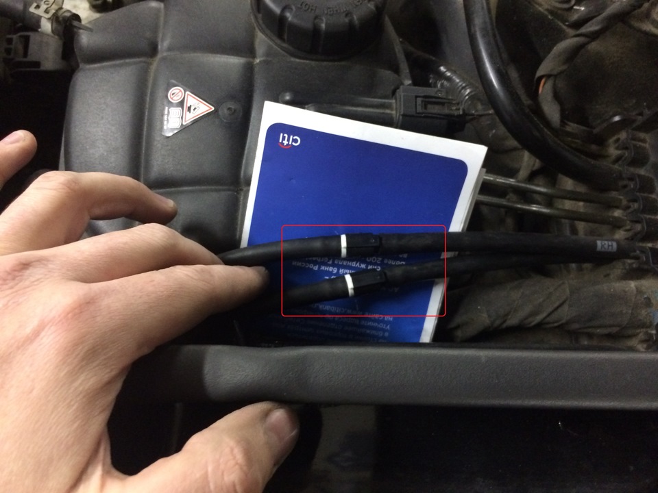

Всем привет, наконец то разобрался с системой омывателя стекол)). Как писал ранее про задний омыватель, проблема была в запаздывании воды, как спереди, так и сзади, т.е. при нажатии на омыватель, сначала срабатывал дворник, а потом брызгала вода, что очень раздражало. На прошлом мерсе все работало четко с завода, а на этом сразу заметил проблему.
Обратите внимание, что у вас сначала срабатывает, дворник или вода ))?
Разобравшись в системе, увидел, что обратных клапанов нет, они просто встроены в сами форсунки и так как они фигово работали, вода стекала обратно в бачок, поэтому происходила задержка.

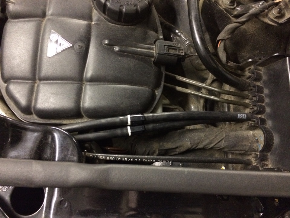

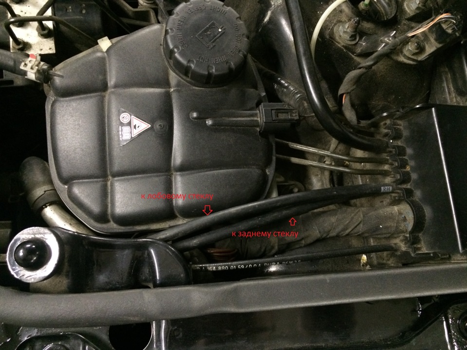

Вообщем вычитал на бензклабе про врезку обратного клапана от тойоты, и сделал то же самое, чему очень рад))! Теперь все работает классно! Можно вставить клапан от W163, но цена его около 800р, от тойоты 100р, подходит четко, а их нужно два), перед, зад. Врезку сделал где расширительный бачок, все на виду.

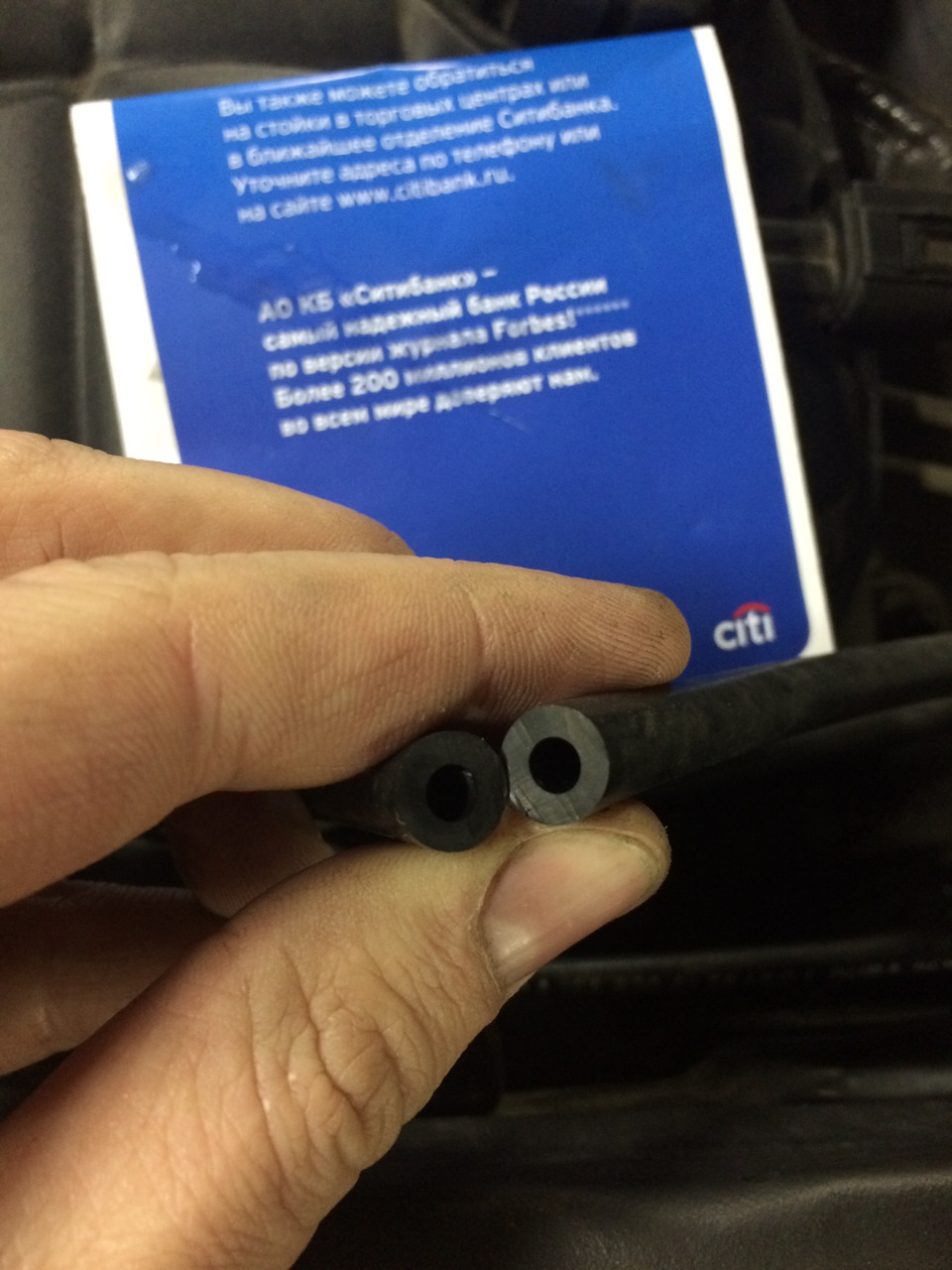

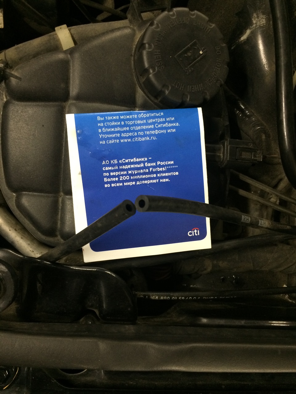

Есть одно НО, если у вас магистраль с обогревом, и в ней проходит вольфрамовая нить, то резать уже нельзя. Как узнать, я просто отсоединил трубку в районе капота и увидел, что она пустая.
Ну и конечно же фото)

Можно не резать трубку, а просто надставить клапан 2 см шланга, в районе стыка капота и крыла. там находится поворотный уголок. С него снять шланг, одеть на обратный клапан и соединить кусочком другого шланга.

В итоге все сделал и имеем следующее:
1. Большое спасибо автору за его статью — респект и уважуха :).
2. Сделал все также как у автора, резал там же, клапана такие же (только купленные в русь авто трэйд и называются для хюндая :).
3. Все работает отлично.

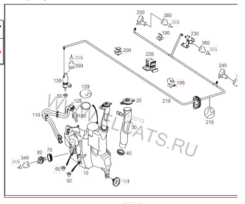

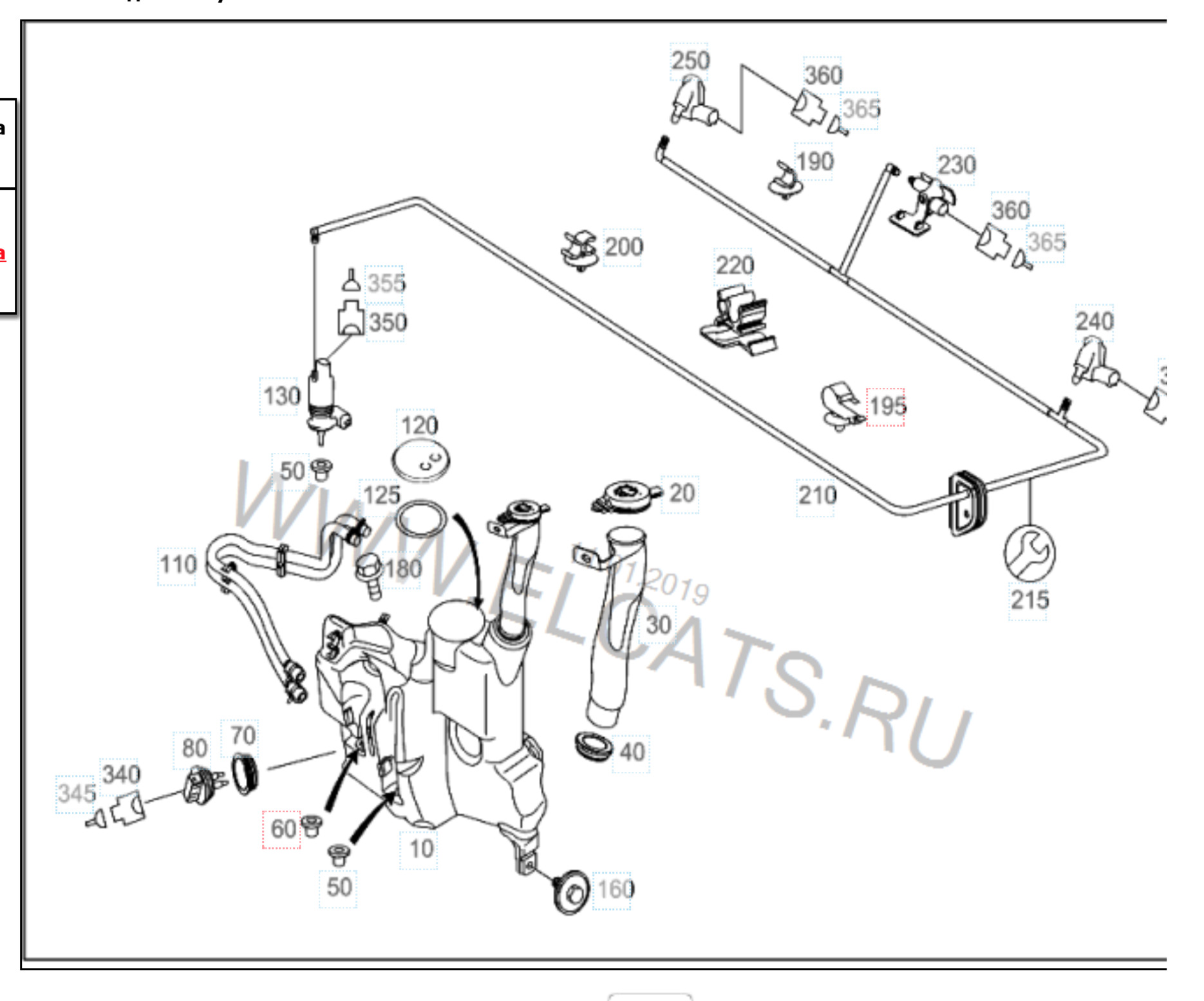

Важное замечание, по вину пробил и у меня есть опция 875, то есть подогрев бачка и форсунок. Долго думал, есть ли подогрев трубок и пришел к выводу, что нет (см. картинку ниже).
Разрезал трубку, так и оказалось, просто трубка без подогрева :) поэтому можно смело резать и по факту получается следующее:
200-250 рублей клапана, 5 минут работы и решение гигантской проблемы.
Коллеги, и еще один вопрос. А трубки стеклоомывателя на 164 точно с подогревом?
На схеме видно отдельные контакты для обогрева форсунок (360 и 365), а вот трубка как будто бы без.
Кто-то знает?
Спасибо, хорошее замечание. У меня есть запаздывание и с обогревом система. Пока не знаю как можно разрезать трубку и сохранить провод. Если вольфрам там стоит, то он вроде не паяется.

С как установить этот клапан если внутри проходит эта нить?
У меня не было нити, я так понял, это нить обогрева, получается никак.

Походу этой нити там нет, см. выше картинку со схемой.
То есть, на форсунки идет подогрев, а на шлаги нет, так как подогревается бачок.

А что просто вставляется в трубки? Хомуты не нужны?
Неа, очень плотно сидят.
