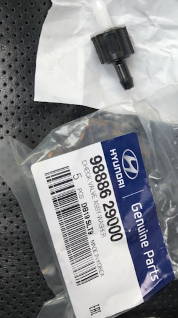

(заглавную картинку взял в инете, но у меня обратные клапан такие же)

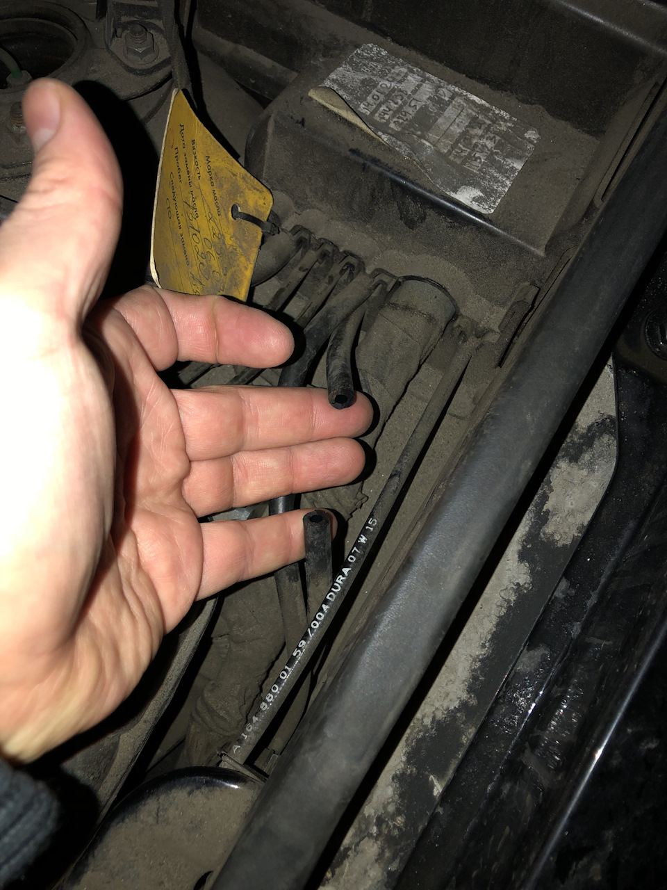

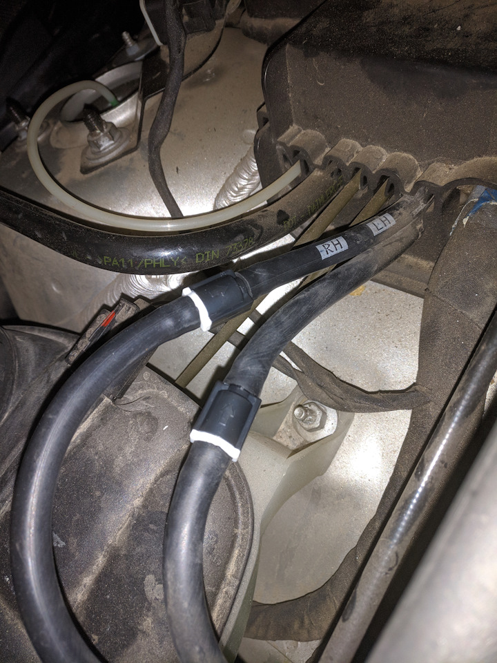

Далее на свой страх и риск разрезал трубку и убедился, что это именно так, см. ниже фото.
Всем удачи и рекомендую обратить внимание на работу дворников, если есть проблемы, то они очень просто решаются лимонной кислотой и установкой обратных клапанов.

А есть возможность их поставить не разрезая трубку?
Успехов.
Разрезать трубку проще, по мне.
Если не разрезать, то придется еще кусочек трубки добавлять.
Варианта два, либо где бачок, либо где распылители (наверное ближе к распылителям лучше).

Странно, что они у Вас работают!))) Я поставил по Вашему фото и ничего не текло. Потом перевернул их и всё стало как надо!
Я ставил по стрелке на клапане. По всей видимости у вас клапан другой направленности :), относительно белой штуки. Очень рад, что пригодилось. У вас тоже лило позже и стало нормально?
Мне просто так нравится, как стало работать :) что я просто до сих пор в шоке, как за 200 рублей можно изменить / улучшить.
Стрелки в ту же сторону, что и на Вашем фото. Странно. Сегодня поставил только, завтра утром попробую.
Извините, заглавное фото двух клапанов я в инете стырил.
Если присмотреться к фоткам установки (см. скриншот), то видно что у меня стрелка идет к белой штуке.
Еще раз извиняюсь за то, что ввел в заблуждение.

У меня хюндай.
