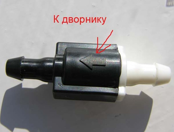

Решение простое: в систему омывателя нужно врезать обратный клапан, который пропускает жидкость через себя только в одном направлении. В обратном — не пропускает. Таким образом около входов форсунок омывателя после первого же использования омывателя остаётся жидкость, которая может быть быстро подана на стекло при следующем использовании.
Минус есть только один: зимой некачественная незамерзайка может замёрзнуть в трубках и будет долго оттаивать.
3 марта был оплачем клапан Toyota 85321-26020.

Место установки будет перед тройником-разветвителем шланогов омывателя, т.к. задача клапана — удерживать жидкости от стекания обратно в бачок, а если клапан хороший — он с этой задачей должен справляться в любом месте трубки. Вот и проверим ;)
На клапане есть стрелка — она указывает направление беспрепятственного прохода жидкости:

Шляпа полная, вообще не поливает, попробовал ртом, он ни в какую сторону не продувается, деньги на ветер.
Для начала стоит узнать, на какое давление насоса рассчитан клапан. В разных машинах стоят разные системы с разным количеством форсунок, и даже разным количеством насосов.
barnaul1982
Велосипедным насосом все же продувается, но я тоже не понял зачем это надо. Сантехнические клапаны все продуваются в нужную сторону ртом свободно. Зачем понадобилось создавать дополнительно такое сопротивление — непонятно. Скорей всего просто недостаток дешевой конструкции.
Скажи этот клапан сильно тугой? Ртом продувается?
Тугой. Ставил на Рено, не хватает давления.слишком жесткая пружинка внутри клапана.

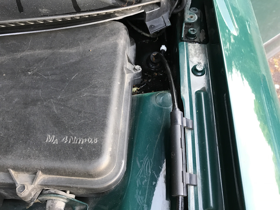

Вопрос! А у машины Toyota он в каком месте стоит?
Можно ставить в любое место между форсунками и бачком. Если ближе к форсункам, вода в остальной магистрали не уйдет обратно в бачок т.к. не будет подсоса воздуха. Пойду заказывать.

У меня вопрос: клапан нужно врезать в трубку между форсункой и тройником или между тройником и бачком?
Я врезал между тройником и бачком, чтобы он на обе форсунки работал ;)

а почему бы этот клапан врезать например не возле форсунок омывателя, а ближе к моторчику или сразу непосредственно после моторчика, думаю эффект будет намного лучше, так будет заполнена вся магистраль, а вашем случае только часть ее, даже не половина
Эффект и сейчас уже огого! :)
Кроме того твой вариант будет плох зимой, если в магистрали окажется вода. На зиму вообще много проблем с омыванием из-за неправильно установленного обратного клапана.
