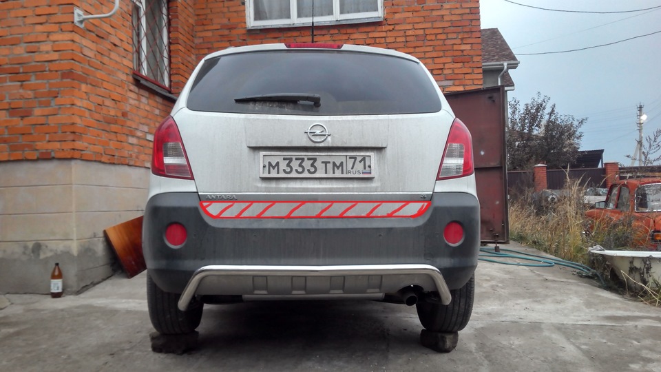

На днях поеду добронировать бампер, клеить лоб атермалкой и затемнять задние фонари. И решил попросить нанести пленку на низ задней двери. Из постов понял, что цветет из-за плохой регулировки двери в местах контакта кромки с бампером.
Как сделать лучше или нет смысла вообще делать, т.к. гарантия ОД 3года и отказов по гарантийному перекрасу не возникает?

Делайте пока ржа не полезла, потом заипетесь красить. Пленка не панацея, протирается. У себя закатал в пленку сразу после покупки, потом накладку номера еще раз снимал и подкладывал уплотнитель оконный чтобы зазор был небольшой. Кромку рки19 проклеил. Скоро почти уже 2 года эксплуатации, намеков на ржу нет.
Закатать пленкой дверь выкатили 2500р. Довольно таки гуманно если попросить чтобы завернули во внутрь пару см.
Накладка номера меня не беспокоит, т.к. рамка приметно по 5 мм вообще не достает она прижимается к двери резиновыми пробками на 5и точках, плюсом я в эти места наклеил двусторонний скотч.
Пленка где протирается то?
Не совсем правильно написал, под накладкой номера я имел ввиду накладку со значком, где кнопка оикрывания багажника и подсветка. Протирается слева и справа где накладка прижимается к кузову и в кглах снизусв районе плафонов подсветки по краям. Хватило пленки мне на год, потом снимал эту накладку и еще слой проклеивал в тех местах. Советую еще если будете снимать эту накладку края наждачкой зачистить, а то местами прям острые. 2500 за крышку багажника дешево, у меня 3500 вышло 2 года назад, поэтому возникает вопрос, какой пленкой они бронируют. Мне бронировали виниловой антигравийной толщиной 150 микрон. Полеуретановая вроде как покрепче, соответствнно и дороже, но я когда клеил об этом не знал.
Вроде бы виниловой, толщину не знаю

Но буду делать только по низу, чуть выше хрома (5-10мм) и место крепления пластиковой накладки в стороны по 3-5мм

Дверь цветет под пластиковой накладкой (где значок опеля), под номерным знаком, под хром-накладкой, и по нижней кромке.
Поэтому проще всю ее закатать в пленку, при условии, что на двери уже нет потертостей

у меня прям по нижней кормке, где стыкуется багажник с бампером, а так же, где крепится номер- на пластмассовой ерунде- под ней пусть то же забронируют.
Т.е. по всей длине?
Под номером, что тоже цветет?
не, не по всей. Именно где багажник трется об бампер- у меня это бока и середина. Я бы заклеил по всей длине.
Под номером- да. Где значок опель висит- эта пластиковая конструкция просто прикреплена к железу…конечно она будет ерзать и прошкрябает краску…там ОБЯЗАТЕЛЬНО нужно бронепленку клеить!
