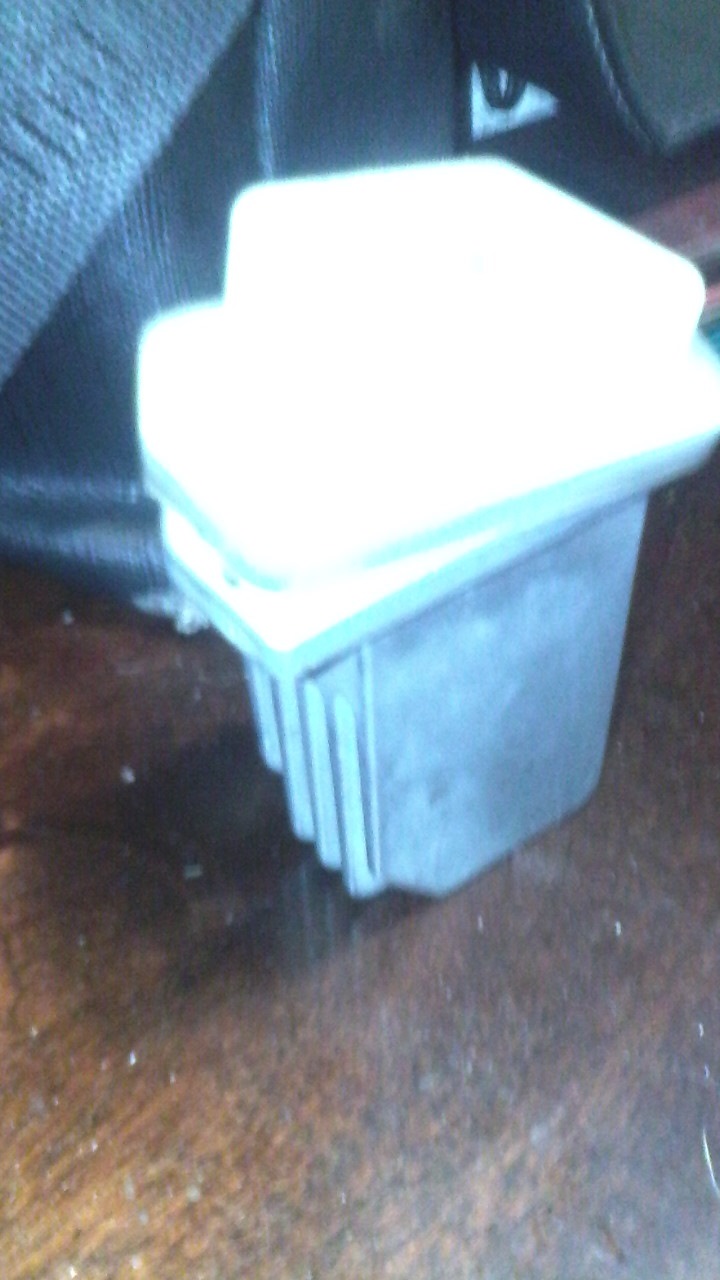

С товарищем пили пивко в машине, вышли покурить.садимся обратно, запускаю-печка молотит на полную.тут же отписался в примьера клуб, и ol-ko мне подсказал(спасибо огромное ещё раз), что это регулятор и где он находится.правда снять его я так и не смог(комплекция не позволяет) и отогнал в сервис, где мне сказали, что он не ремонтируется, и поставили от 8-ки)))дуть стал тише, но всё равно постоянно.обзвонив много магазинов я узнал, что новый регулятор стоит 3 т.р, а б.у мотор печки(из за которого всё сломалось) 5 т.р.жаба меня задавила, я ещё раз вспомнил про ol-ko, и разобрал его.надо оказывается выпаевать резистор))))купил новый за 100 руб в радиомагазе, припаял и всё тип топ!правда закрутить теперь не могу, жирный))))

отчёт понравился только тем что ты не из категории фифочек которые боятся замарать ручки, а в остальном он бесполезен:
— марки резистора нет
— место расположение данного узла не указанно точно с привязкой на фото
— ни слова про термо предохранитель
— ни слова про то что нужно соеденять не просто так а через термопасту (я про конкретные детали…)
— и т.д.
меняй фильтр на салон почаще что бы снова не сгорел, я на эти грабли уже наступал =)
нуу
— этот блок управления с тиристором внутри него вставляется через отверстие в корпус воздуховода…
— чем больше оборотов на вентиляторе тем больше греется тиристор…
— логично предположить что при больших оборотах и более высоком нагреве силового управляющего тиристора и воздушный поток в воздуховодах существенно выше а значит необходимый теплосъём с тиристора будет…
— при засранном салонном фильтре мотор вроде и крутит а обдува нет соответственно владельцы в ручном режиме добавляют оборотов мотор маслает ещё больше нагрев тиристора ещё больше а охлаждения тиристору недостаточно из за того что забитый фильтр хорошо снижает поток воздуха…
— в основном эта деталь выходит из строя в тёплое время года…
теперь информации для тебя достаточно и она дошла?..
а между тиристором и его радиатором ты термопасту нанёс?..
а термо предохранитель ты заменил (я на фото даже его и не увидел)?..
или ты ждёшь дубля №2 чтобы поменять тиристор ещё раз?..
