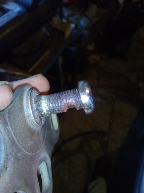

Ах да, и кинул уже на зад себе литье с белой сайры) так как снял с нее только 3 диска, а на одном диске были 2 обычные гайки, которые для штампов, и они укорели до такой степени, что не могу их сорвать, головка на 19,18,17 уже прокрутилась) сверлю шпильки(а что еще делать), может есть еще варианты какие?)
