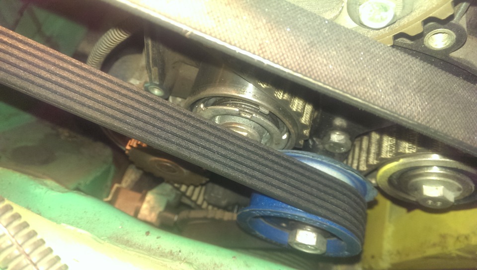

Ещё несколько дней назад пришли ремни генератора которые я заказал
Но к сожалению они не подошли из-за двух двух причин.
Первая, он оказался короче на 5мм. С этой проблемой справился, при помощи жёстких матов и невероятной ловкости рук я натянул этот ремень. Был натянут до приделе. Из этого жёсткого секса я понял одно, никогда нельзя замерять длину ремня капроновой ниткой. Она сцука тянется и получаются разные размеры на месте и когда она снята))
Но тут возникла вторая проблема. Когда делал крепления и рассчитывал длину ремня, я не обратил внимание на то, что датчик коленвала будет мешаться. Совсем чучуть, всего 2-3мм. Но из-за этого ремень не мог прокрутиться. Из этой проблемы выхода найти не получилось. Поэтому пошёл на кардинальные меры. Пришлось продумывать новую систему крепления ремня. Для этого на каркас компрессора приварил ещё одно ухо
Пришлось заказывать новый ремень. В этот раз, учев свою ошибку при замере ремня, делал это по другому. Взял метр который используют для замеры талии. Замерил, заказал. Во второй раз привезли ремень быстро, на следующий день
С установкой и натяжкой этого ремня почти не возникло проблем. Единственное пришлось выставить ролик, который находится на гбц, максимально вверх. Иначе ремень цепляется за болт натяжного ролика грм. В остальном всё нормально.
Ремень цеплялся за датчик коленвала здесь, видно как протёрто

Здорова! Подскажи по креплению генератора?тоже sc14 вешаю
Здорова!
Что именно подсказать? Тут многое зависит от того куда ты собираешься вешать сам компрессор. Если на перед, между движком и телевизором, то тебе придётся немного позаниматься секасам. Нужно будет вырезать внутреннею часть телевизора и кусок лонжерона. К тому же посмотрев твой бж, я понял что ты заказал компрессор со стандартным шкивом, т.е. придётся вырезать кусок лонжерона длиной 12-16см. Так же придётся продумать систему крепления и натяжения ремня на компрессор и генератор. Ну и теперь про генератор. В данном расположении тебе придётся вешать генератор назад как у меня. Перед тем как начать делать крепление, подумай будешь ставить доп.опору(4ую) движка? А так самое идеальное место на шеснаре — это место крепления доп.опоры. Берётся пластина, по ширине достаточно как крепление опоры, по высоте всё зависит от того как ты собираешься мутить крепление генератора к пластине. Далее определившись с размерами и типом крепления необходимо всё это сварить. Вот тут начинается самое весёлое. Я бы тебе посоветовал на эту процедуру найти помощника. Пока один держит генератор по уровню, второй прихватывает крепления. По уровню лучше всего выставлять тому, как стоит движок и следить за тем, чтобы удаление передней и задней части генератора от пластины было на одинаковом расстоянии, тогда ты сможешь его более-менее ровно вывесить.
Вообще в установке данного компрессора на 16ти клапанный движок, для Самар очень много еб*тни. И связана она по большей степени из-за ограниченного пространства.
Я описал вкратце и сжато про установку. Если что-то конкретное интересует, то ты более чётко формулируй вопросы. Если что понадобится, пиши, помогу чем смогу.
