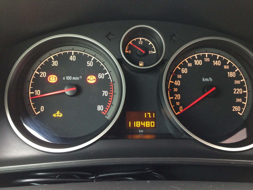

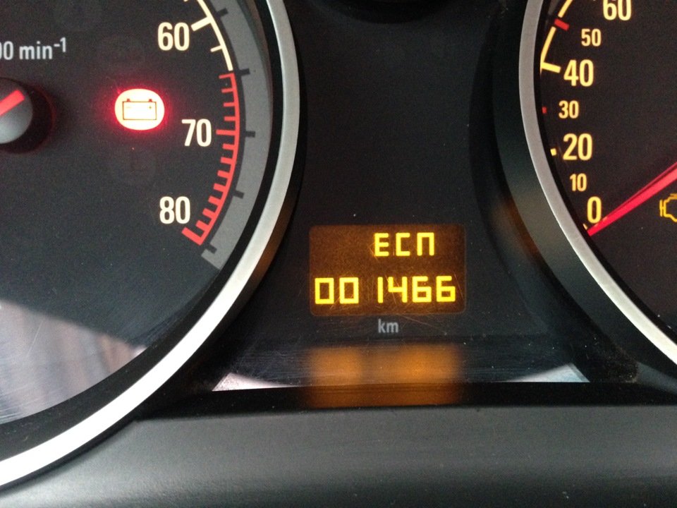

Уважаемые астраводы! НУЖНА ВАША ПОМОЩЬ! Сегодня в обед поехал кушать и понял что машина не едет(((( В общем покушал, вышел завел машину и тут выскочил ключик с машинкой!(( Я проверил ошибку педалями, ошибка была 001466( Может кто подскажет как отделаться малой кровью( Всем заранее спасибо!

Не работает выпускная шестерня или не правильно выставили метки, нужен фиксатор шестерней чтобы проверить только так, если не люфтит.ищи в сервисах фиксатор специальный для этих моторов любой другой не подойдёт.потом напишешь что и как.

1466 уже малой кровью не отделашься, скорее всего.

а пробег какой?
118480 км.
