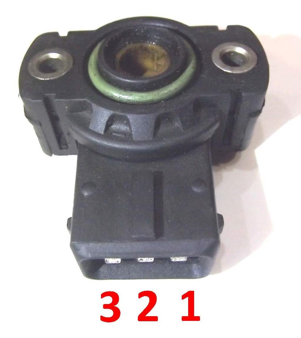

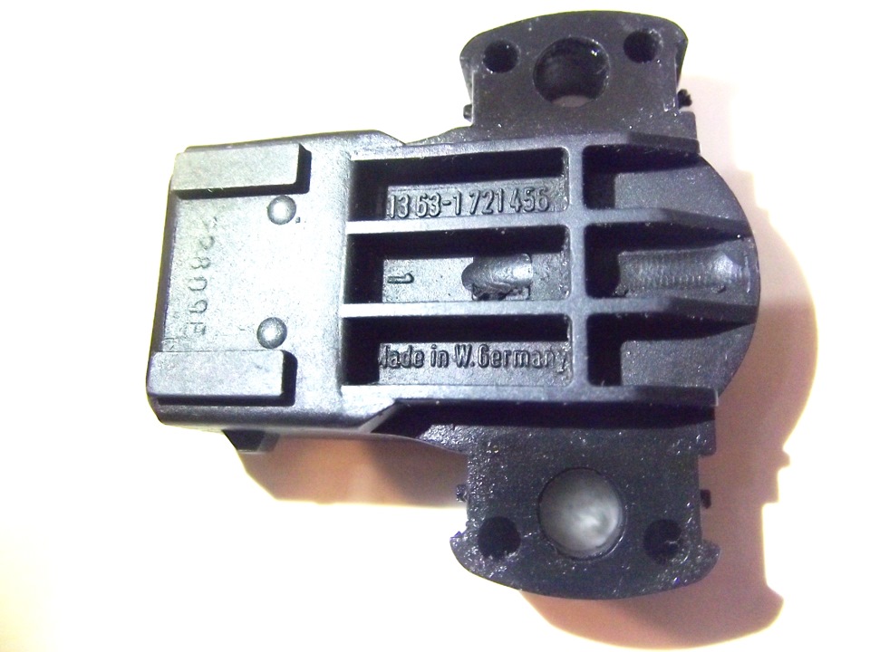

Выглядит ДПДЗ вот так:
Такая штучка забавная. Никакого клея в ней нет – все на защелках, с уплотнениями… все по-взрослому. А-то читал как-то чужие заметки – «там все на клею, на герметике…»

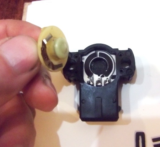

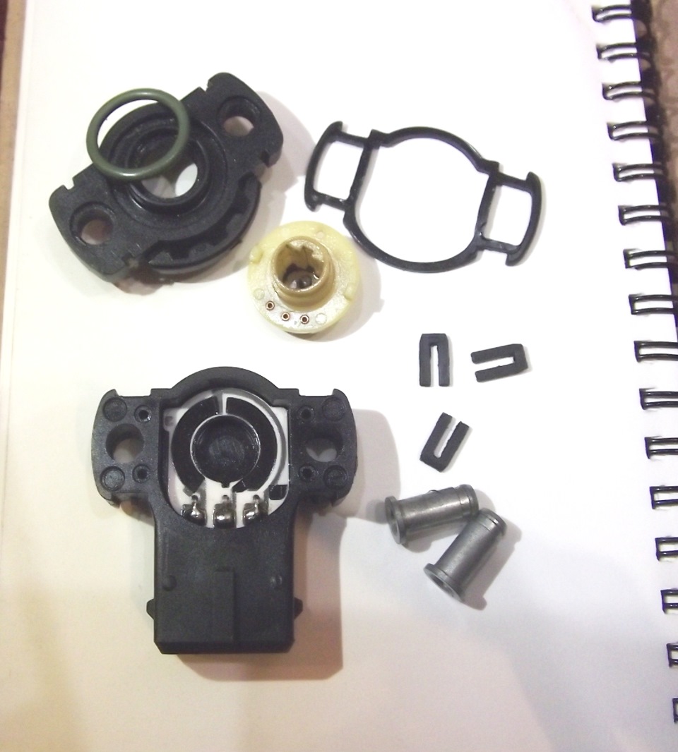

В разобранном состоянии датчик выглядит вот так:
Защелок там было четыре – одна улетела при разборке. Летела штучка по высокой траектории да так, что за время до ее падения успела промелькнуть мысль типа «нихрена ж себе полетела…». Я это здесь пишу не ради шутки – ребята и девчата, используйте защитные очки, когда ковыряетесь в своих машинах – не пустое это и далеко не понты…

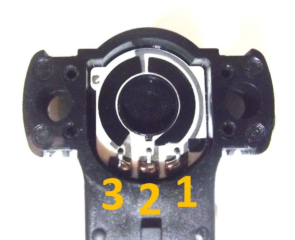

Ну, так разборка датчика здесь показана неполная – не отсоединен блок сопротивлений от корпуса – это белая круглая деталь с дорожками, в которой все секреты и таятся, и эти секреты никак без тестера не разузнать… Снаружи на этой детали видны контактные дорожки, которые очевидно припаяны к выводам датчика:
Левая черная дорожка — суть есть резистор — если измерять сопротивление между выходом датчика №3 и самой полоской, то легко заметить, что из разных мест на полоске сопротивление разное. Максимальное измеренное сопротивление (на выходах №№1 и 3) на этом разобранном датчике — 3,55 кОм
Левая дорожка соединена тонкой серой дорожкой с выходом датчика №1 — тут ничего особенного вроде бы нет.
А вот правая дорожка, соединенная только с выходом датчика №2, из любого места дает постоянное сопротивление — 0,83 кОм (измеренное).
Подвижный контакт, расположенный с обратной стороны бегунка (светлой круглой детальки, которая соединена с осью дроссельной заслонки), соединяет левую дорожку с правой. В результате, при вращении заслонки сопротивление датчика, измеренное на выходах №№ 2 и 3 изменяется.

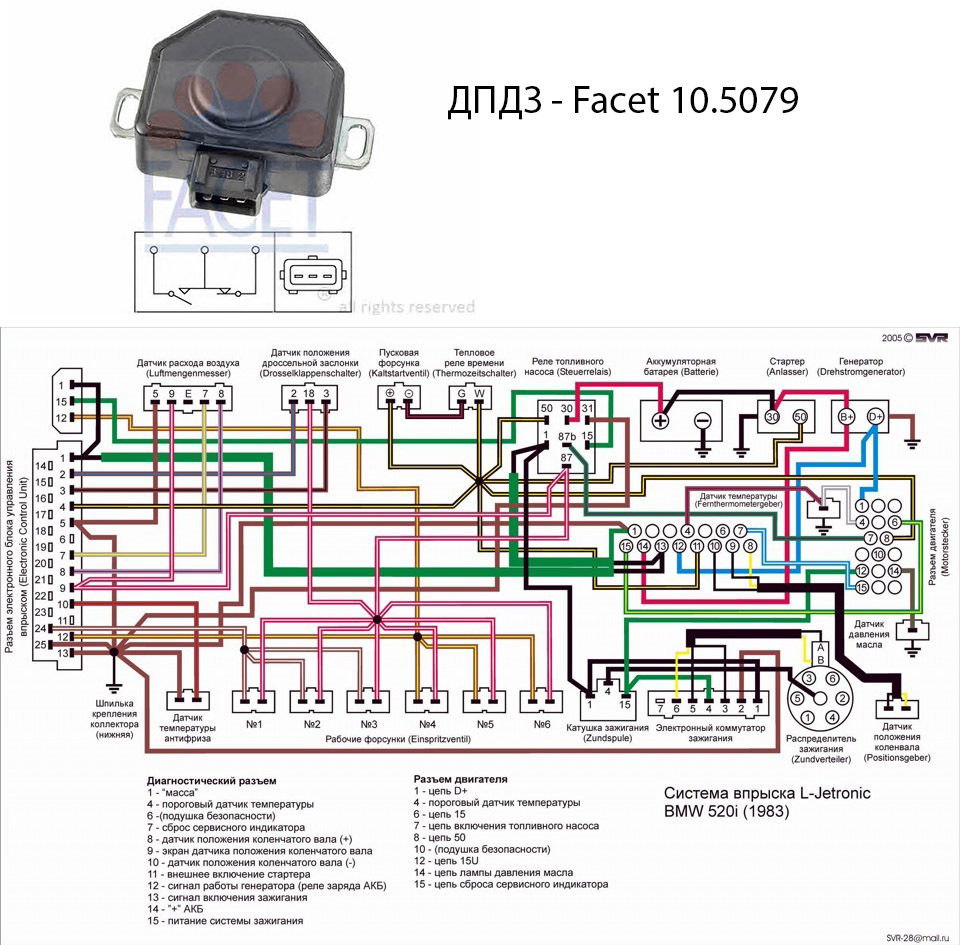

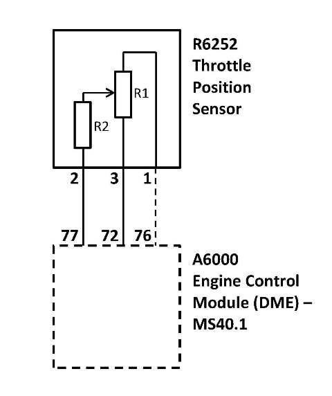

Если всё это нарисовать на бумаге, то принципиальная схема датчика выходит вот такая:.
… т.е. на всех схемах ЕТМ от BMW AG датчик изображен неправильно — без сопротивления R2, которое выполняет защитную функцию, не допуская снижения общего сопротивления ДПДЗ до нуля, что видимо, чревато для конкретного ЭБУ. Оно, в принципе-то, может и не большая проблема, конечно…

ДПДЗ подключен к ЭБУ тремя проводами (номера пинов ДПДЗ – одинаковые для всех систем, а номера пинов ЭБУ здесь – для MS40.1):
(а) «питание 5В» из ЭБУ pin 72 на pin 3 датчика
(б) «земля» из ЭБУ pin 76 на pin 1 датчика
(в) «сигнал» с pin 2 датчика в ЭБУ pin 77
С питанием и «землей» здесь все понятно – чего ж тут непонятного… на pin 72 есть +5В, а на pin 76 – «земля». Снимаешь 72 и 76 через тестер – на экране 5.0… (при включенном зажигании). А вот «остаточное» напряжение на пине 77 – это есть яблоко раздора…
Измерял сопротивление установленного датчика через разъем ЭБУ:
на пинах 72-76 (полное) = 4,24 кОм
на пинах 72-77 (закрытая заслонка) = 1,35 кОм, (открытая) = 4,51 кОм
Соответствует всем мыслимым спецификациям… и что с этим делать — пока не понятно мне.

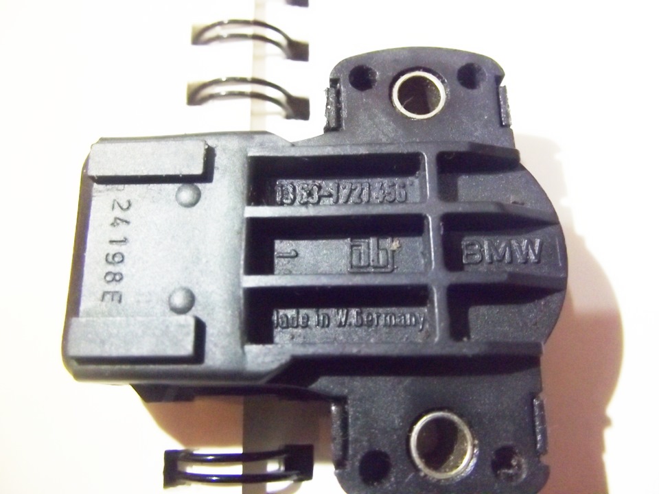

Но на всякий случай обращу ваше внимание на сами датчики:
картинка 1 — наиоригинальнейший оригинал BMW
картинка 2 — самый неоригинальный неоригинал SWAG )))

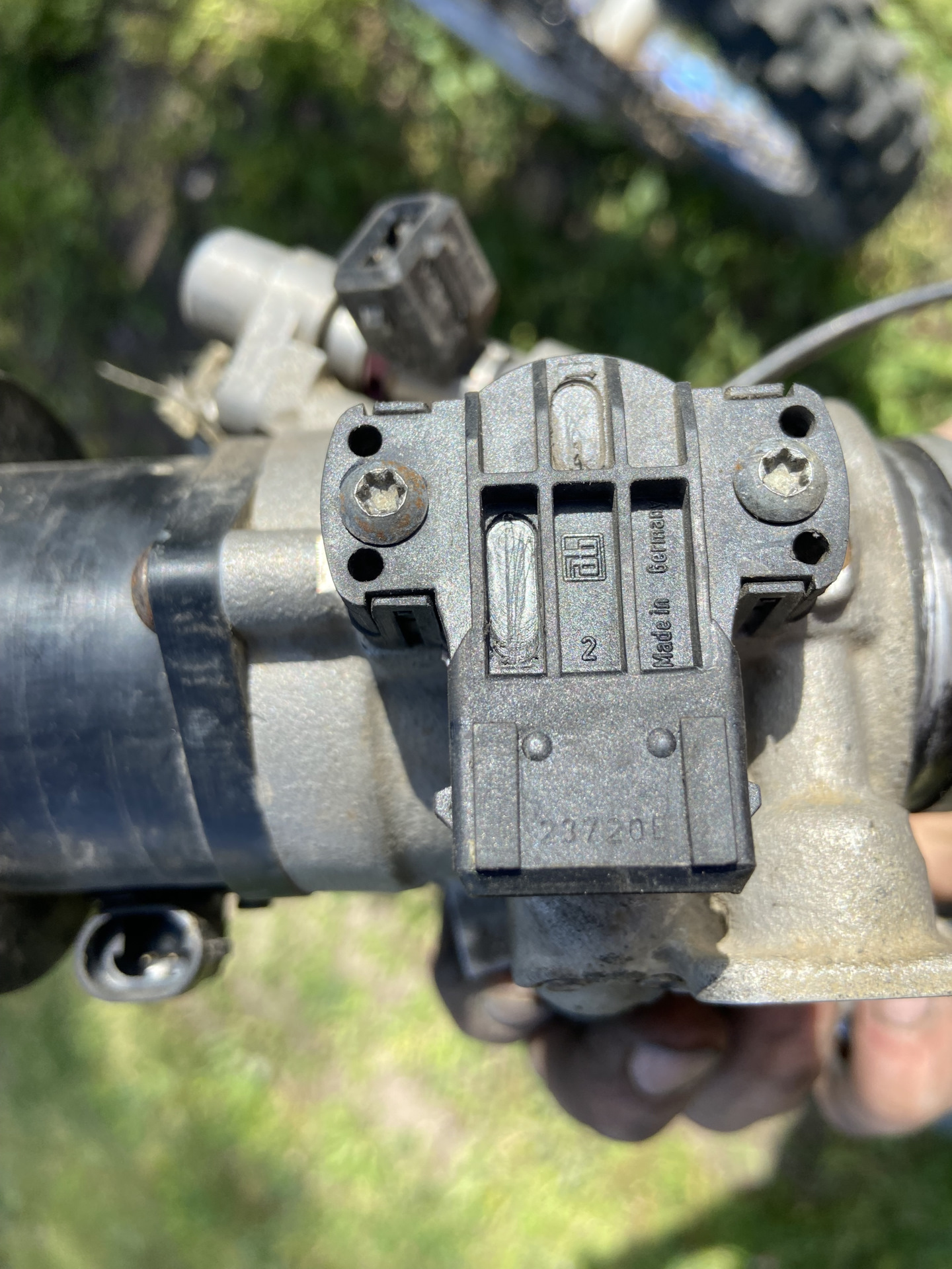

Пост хороший, но схема немного неправильно нарисована — скользящий контакт движется так же и по R2, а не только по R1. И второй момент, я не знаю за машины, но вот на мотоциклах bmw мозги судя по всему ориентируются строго по напряжению (хоть и пишут, что происходит адаптация датчика). И вот тут даже лишние 500 Ом дают существенное изменение напряжения. С китайским SAT у меня было 0.64В на ХХ — мотор просто не работал, с моим родным 0.84В — были проблемы с тягой, и такой же б/у bmw но с другого мотоцикла дал 0.95В и мотор стал работать нормально. В общем кажется, смотреть надо напряжение на пинах минус (DKP-) и сигнал (DKPS) и по нему ориентироваться, исправен датчик или нет. Только надо как-то выяснить, какое напряжение считается нормальным.
Привет от владельца F800ST)) нашел истинное напряжение для заслонки в закрытом положении?
У меня два оригинальных б/у датчика 07 и 16 года и оба с пробегом примерно 45ткм, дают напряжение 0.60 и 0.68.
В целом двигатель работает стабильно, но на 0.68 подхват субъективно лучше.
Есть мысль вытащить металлические втулки и сдвинуть датчик до бОльших показаний. Остается вопрос эталонного значения.
Я новый б/у датчик пытался затянуть в разных положениях (насколько втулки позволили), чуть менялось напряжение и кажется после 1В у него выключался режим idle. Читал параметры через tool32, а то в ista не всё отображается. В общем сейчас насколько помню осталось что-то около 0.9В. Вроде работает, но вот есть ощущение, что при трогании немного не хватает тяги — надо добавлять газу до 1.5-1.8к иначе мот заглохнет. Официальной информации по напряжению я не нашел. Не помню, вроде в ista тоже не было никакой инфы по диагностике — надо будет перепроверить.
Очень интересно, что датчики дают 0.6В — у меня на ХХ при этом напряжении всё работало, а вот при малейшем открытии ручки мот просто глох, пока не увеличил напряжение. Т.е. да, он как-то адаптируется и включает режим ХХ по напряжению, но вот как только начинаешь крутить ручку, кажется что мозги ориентируются исключительно по напряжению и при низком значении возникает провал и мотор успевает заглохнуть.

Маркетологи пытались скрыть происхождение сфрезеровав номер и бмв)))

Вот про ошибку в ЕТМ немного не правильно. В ЕТМ не отображается "внутрянка", просто прямоугольник и номера пинов разъема. А есть там внутри резистор или еще что-нить — это уже их комерческая тайна.
Посмотри их схемы — в них ДПДЗ показаны с внутренностями
