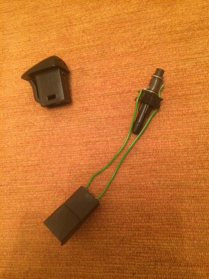

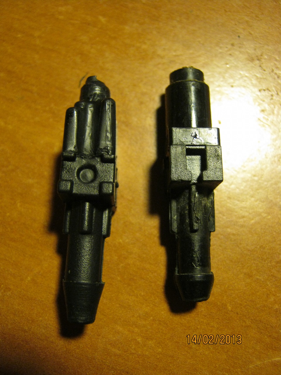

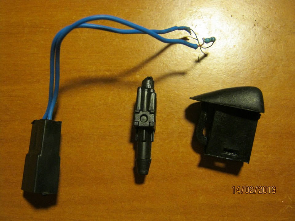

Берем родной жиклер омывателя от 31105 и разбираем его.

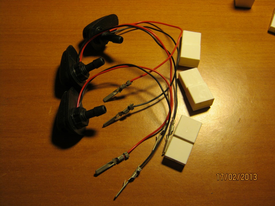

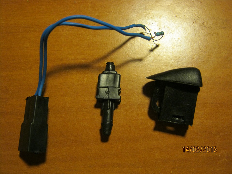

Покупаем пару жиклеров омывателя от 3110 с обогревом и тоже разбираем.
по случаю прикупил несколько жиклеров омыватля с обогревом от ВАЗ 2170.
Суть в том, что от жиклеров омывателя 3110 нам нужен только сам элемент, который можно и самому собрать, используя сопротивление и пару проводков.
Думаю все обратили внимание на клеммы, которые обжимают изоляцию, а не провод. Смешно и обидно!

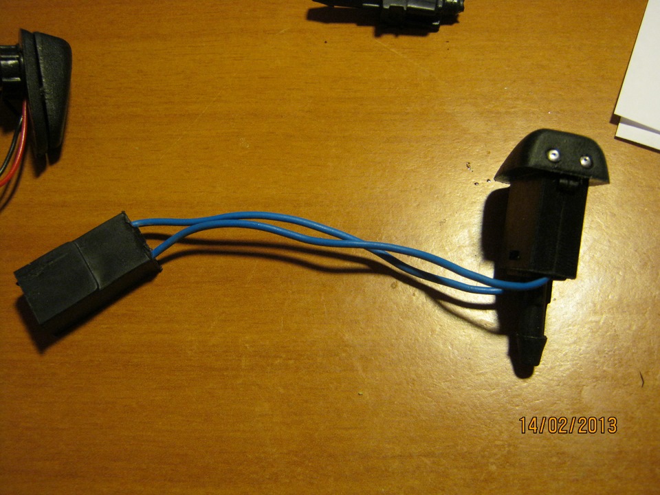

На родном жиклеры нам необходимо сделать пару углублений под провод и не более того! Все это делается с помощью паяльника. После все встраиваем и собираем.
проверяем на авто и радуемся!

Все очено просто! В родные жиклеры от 31105 воткнул элементы подогрева от кустарных жиклеров для 3110. Приоровские по форме очень похожи на родные 31105, но имеют крепление пластиковой гайкой.
