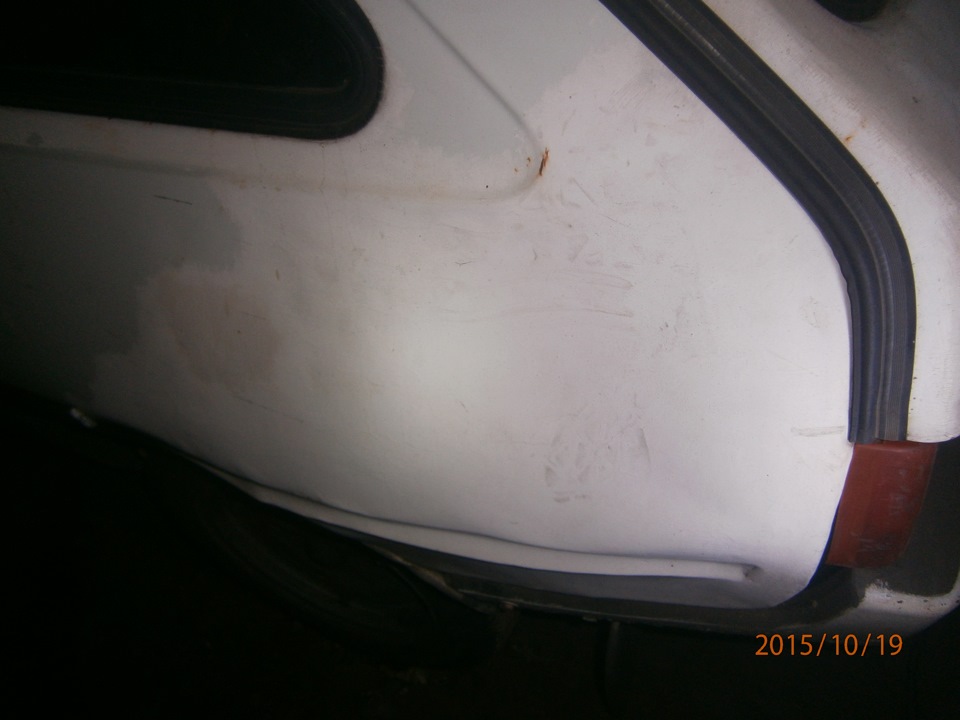

Во первых, машина немного пострадала
Плюс следы от обуви на капоте и крыше, последняя была прогнута. Благо, выгнуть обратно можно рукой из салона. Но всё же печально…

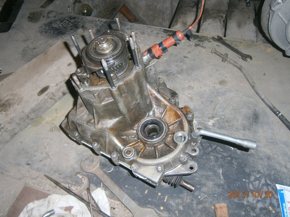

Вполне возможно, что из-за туши гарцующей на капоте, хотя я и сомневаюсь… Но факт таков – вылез из коробки правый шрус. Обнаружилось это несколько позже, когда я уже перегнал машину к родителям и она мне понадобилась аж через 5 дней. Когда я выехал обнаружилось масляное пятно, осмотр показал, что виной всему вылезший шрус. Ну а дальше пошло ещё веселее, когда при доливе масла заговорившись был уронен в недра коробки привод спидометра вверх тормашками. Достать его не удалось, так что началось бурное веселье со съёмом коробки, чему отец явно был не рад, ибо овердофига лишней работы, да и у меня со временем было туговато, вернее, его просто не было. В итоге всё повисло на отце=(

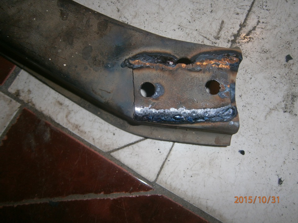

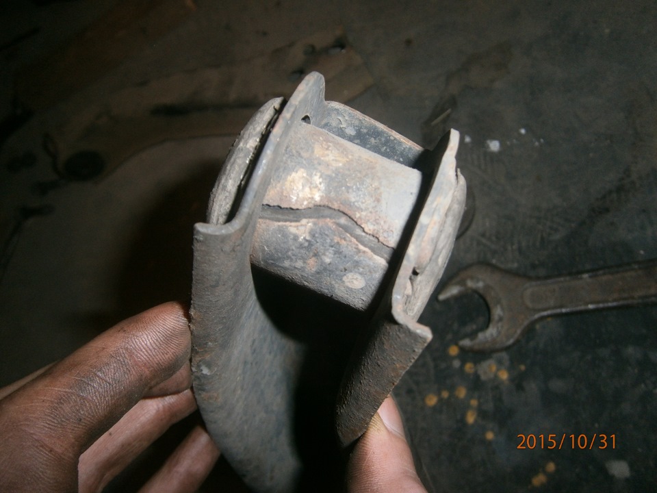

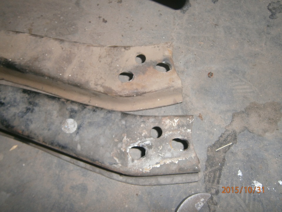

Пока всё снималось порвался пыльник на внутренней гранате, но это ещё не все. Я помню что обжимал злополучную левую шаровую хорошо… В общем, очередной рычаг отправлен на покой.
Но и это еще не все! С момента его замены, проег автомобиля составил 4-5 тысяч, к чему я? Я о К-Качестве:
Временно наварена пластина

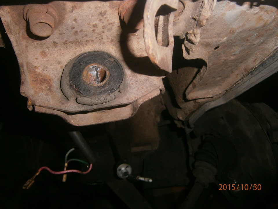

Зимой выезжать не буду, резины нет. По весне буду покупать рычаг, а ещё сайлент левого краба (они только в сборе или есть отдельно?)

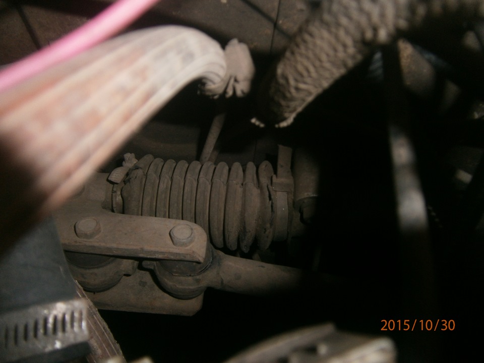

Пора менять пыльник на рейке

А привод у меня один в коробку плавает давно уже. Когдато уронил, и не достав, рискнул, и езжу досих пор, без приключений пока что)))

Вот тебе и граната вылезла!пипец рычаги бумага.а я думал новые ставит.ага хер.свои лудче 99 годов отреставрирую
Тоже думаю, что от биения гранаты могло разрушится. По весне всё пересыпать надо будет.
А чё с машиной то случилось, что по ней танцевали?
Да стояла, никого не трогала… Одной пьяной особе видимо было скучно.
Дак, ты хоть за яйца его стянул с авто?
Ну с асфальтом он познакомился, скажем так.
Хоть так…
Сумма ущерба не позволяет притянуть к ответственности как за порчу имущества=\ Как мне объяснили, можно хоть топором порубать, толку ноль. Такие законы…
сумма ущерба это стоимость капота и его покраска на УкрАвто. Это уже уголовная ответственность)) Было бы желание… Зато, ты вероятно получил удовольствие, знакомя с асфальтом виновника, и это + =))
Тогда сюда приписать заднее крыло, которое раньеш было бито, пускай оплачивает его всё восстановление. Ну и гулять так гулять, у меня бампер задний треснутый и правое крыло немного подгнило :D
Сайленты крабов конечно есть в продаже. Посмотри на Деталях.
К слову, а усиленные рычаги есть? Или все из фольги?
у нас в Белой в магазине одно время продавался коплект рычагов со стабилизатором. В этом наборе были усиленные рычаги ( навареная пластина с отвертиями).
По весне буду искать, а то это уже не смешно, второй подряд. Раньше такого не было. Да и обжимал шаровую хорошо, точно помню. Пацанчик, который тогда помогал тоже говорит, что хорошо обжимали
я когда то поймал люк водосточный и тупо обрезало один болт крепения шарорво. сам задумваюсь над усилением рычаогов…
4ERNOBILL
Сами болты могли быть фуфлофые. Я когда-то из 6 ели 1 поставил, и тот отпустился со временем. Они будто из пластилина(((
