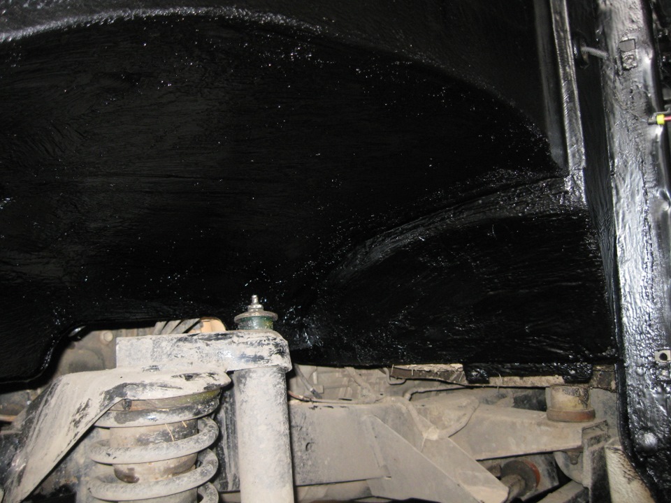

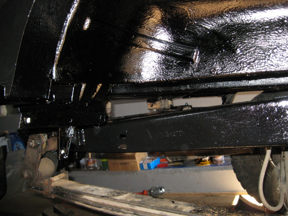

После зачистки от ржавчины начал все обрабатывать. Первым делом весь голый метал покрасил грунт-эмалью ("Спецназ 3 в 1"), потом все открытые части порогов дополнительно обработал антигравием, в все скрытые части (в том числе под резинками порогов и подножек) обработал битумной мастикой ("Кордон").
Посмотрим на сколько хватить такой обработки (надеюсь как минимум на 1-2 года).
Обработка днища:
Обработка крыльев:
Обработка порогов:

Комментарии 13
то что доктор прописал! класс! все лето собирался так и просахатил((( ждем лето))
С хомутами на подножках классно придумано! Себе также сделаю, можно? :)
Конечно можно :) Для этого и делимся информацией :)
А металлический хамут не бует порог тереть?
Нет. Там места предостаточно.
то фото, где банка с кисточкой — эту фирму использовал на Сяпыче (Хантер) у меня в БЖ. Хорошая штука. Ток у меня была резинобитумная мастика. Эластичная, банка по 2кг.
Это тоже резинобитумная. Есть банки по 2 кг, а есть по 1 кг. Эту банку докупал, т.к. 2 банки по 2 кг уже использовал :)
а ну вот)) она для внешних работ. Если подготовить поверхность)) то хватит на долго))
Да Денис заморочился)) Я сегодня рамку менял заднего номера, так когда снял её охренел два ржавых пятна а районе болтов))
Ну а как иначе :) Если заморачиваться, то заморачиваться (что бы потом не переделывать) :)
хорошие материалы! глобальная работа.
Надеюсь что хорошие :)
"спецназ" рекомендуют многие уважаемые люди.
