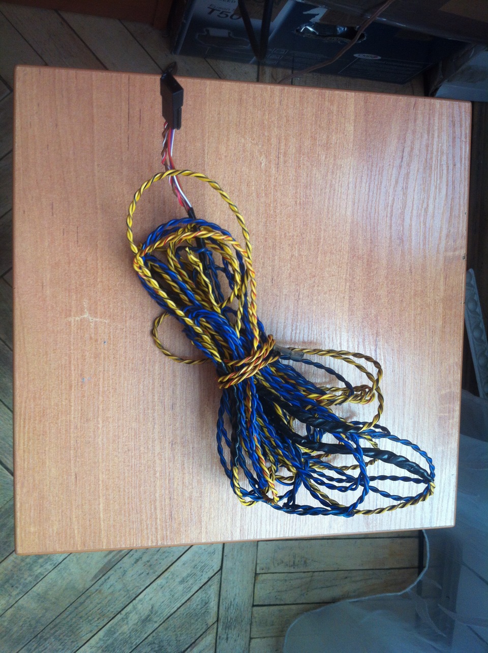

Первую часть решил сделать из самой классной опции, а именно сотовый телефон с громкой связью.

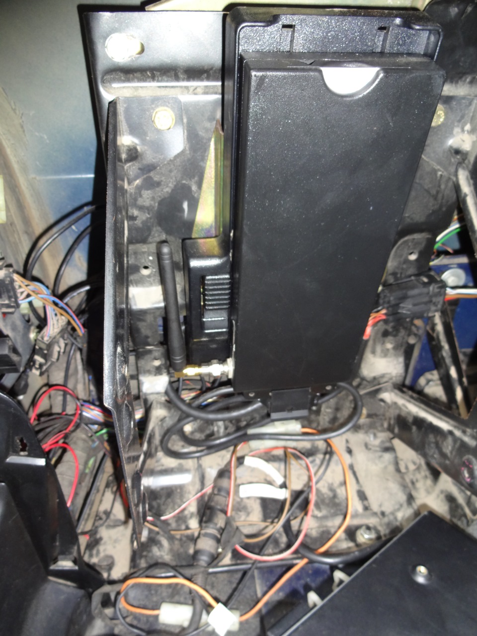

Начну издалека, еще в далеком марте месяце при покупке донора был найден телефон, но вся проводка кастрирована и по факту там только светилась подсветка, но первый шаг готов. Через очень хорошего друга купил сотовый телефон с проводкой, двумя динамиками для громкой связи, но не хватало пары ништяков, которые были заказаны на автодоке или же ebay.
84118362152 – кронштейн крепления блока (у кого есть CD-Changer)
84138361251 – кронштейн к которому крепится сам блок.

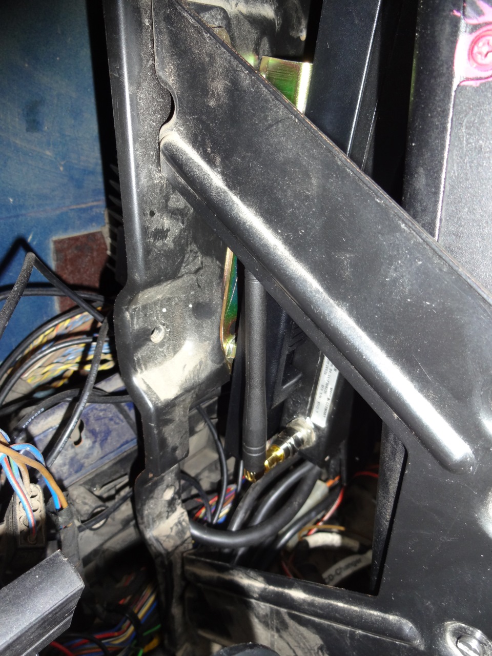

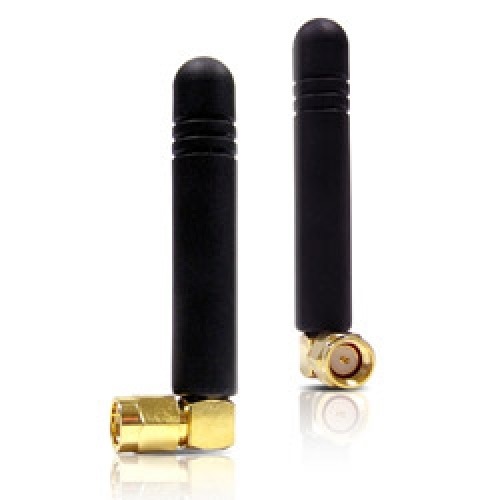

Сначала заказал антенну, но провтыкал, что у нее разъем уже не тот, заказал там же переходник.
На доноре была антенна в крыле, а свою машину не мог покалечить и просверлить, тем более, антенны сейчас на порядок лучше.

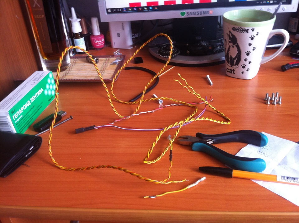

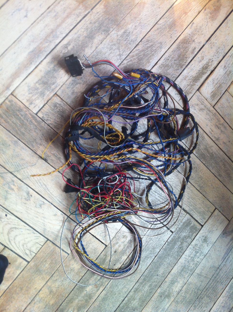

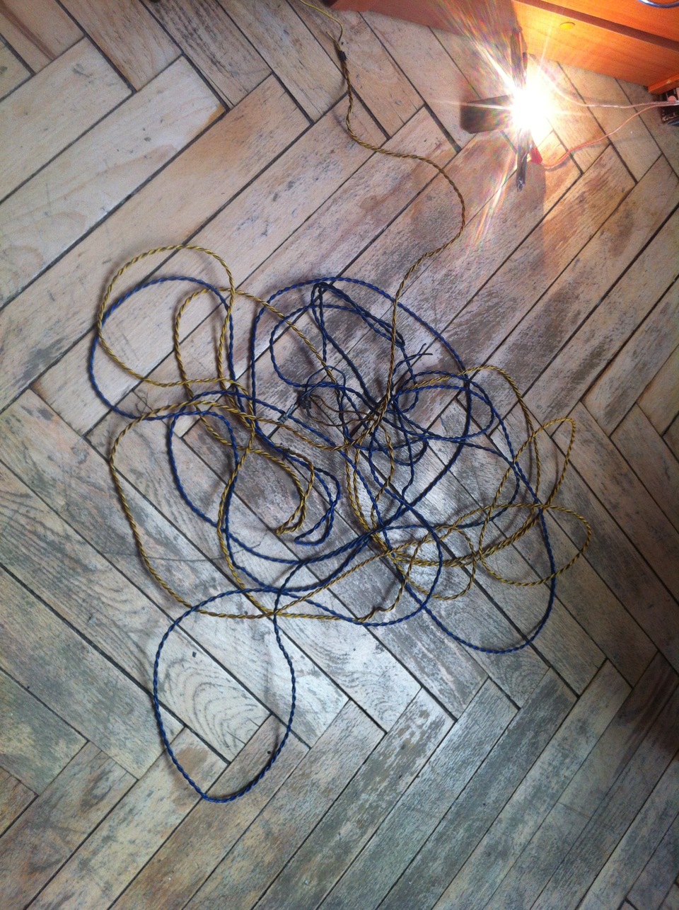

Но даже при этом комплект был не полон, нужна проводка под громкую связь. Не беда, ищим в ЕТМ раздел 6561.0, где все как на ладони.

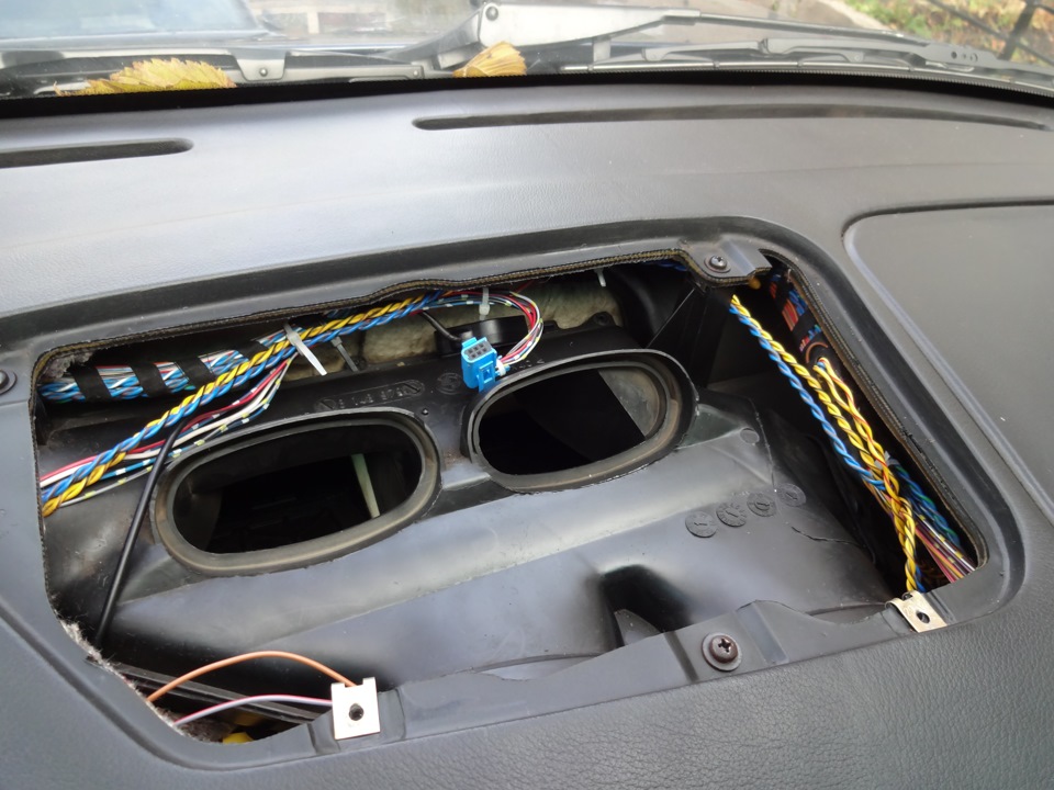

Паяем провода, укладываем, ставим микрофон. И вот тут начались размышления, в оригинале микрофон ставится между рулем и магнитолой, но там у меня дерево. Пока примерялся – при звонке меня там фигово слышно, ладно идем дальше – на стойку слева – снова меня слышно не айс, но уже лучше и в итоге дошел до кнопки люка – там слышно шикарно – значит ставим там. Примечание – родной микрофон, судя по форумам не шибко хорош, а на доноре была система Nokia и микрофон отлично передавал звук.

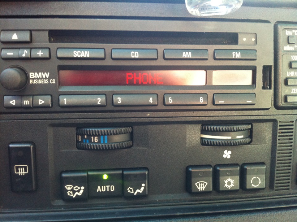

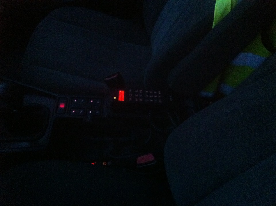

Все ставим, собираем салон, подключаем заново проводку в багажнике. Вводим PIN иииии… ииии… И вот оно – телефон работает, нажимаем вызов, радио замолкает, идут гудки, на радио надпись PHONE, а из динамиков голос друга со словами «поросячьи бега, на кого ставим?».
Да, опция при нынешних телефонах не кажется шикарной, но ловит этот телефон там, где обычный уже умирает, да и внутренний вид авто сразу шепчет, что машина очень богата.

У меня с завода есть установка по телефон, в тоннеле есть крепления, а трубки самой нету. Не могу понять какая именно трубка туда подойдет, так как разных трубок от BMW есть несколько. Может ты в курсе?
S623A Автомобильный телефон сети D (GSM)
S683A Телефонная антенна сети D
судя по креплению — нужна такая же трубка как и у меня)
На какую модель такая труба ещё ставилась, не знаешь?
вот в это я не вникал (
Тоже найти хочу
Отлично заморочился, единственно я бы пошёл дальше и внедрил телефон не на центральный тоннель, а справа от площадки КПП. Тоннель под более нужные вещи пригодится)
