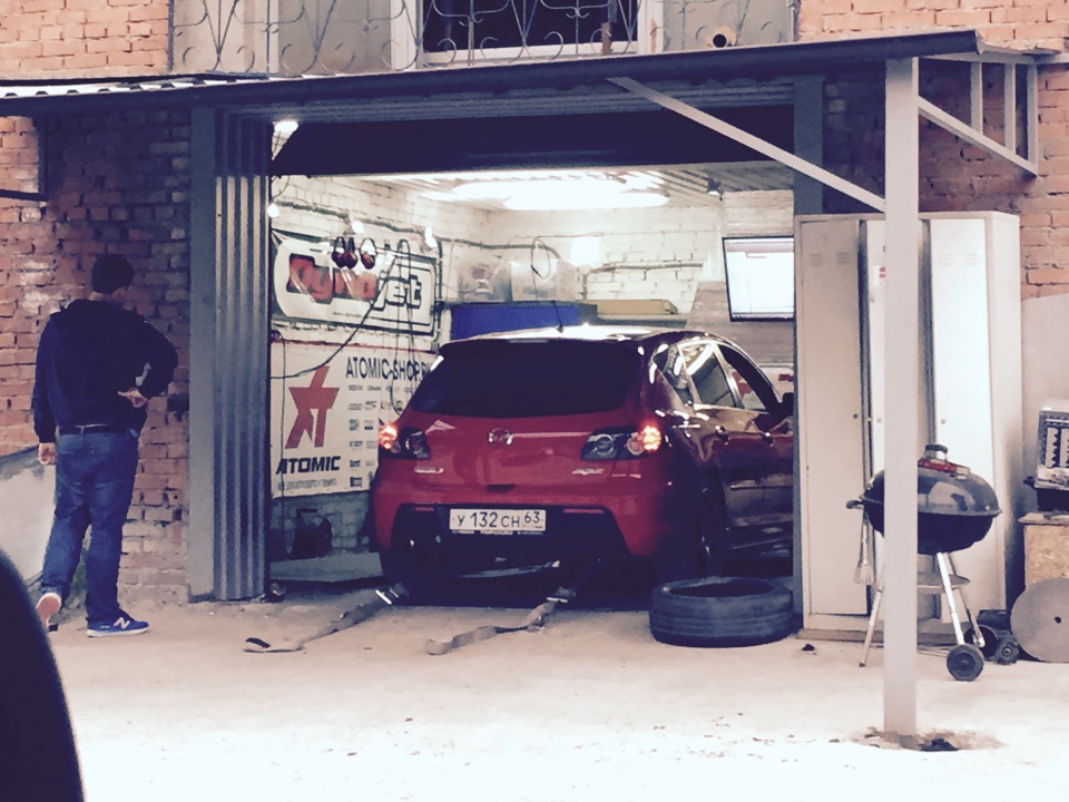

После замены мотора G1 на G2 нужно было настраивать машинку. Обкатав мотор и дождавшись приезда Саши в Москву, мы поехали настраиваться. В этот раз благополучно, в отличие от предыдущего, что уже несомненно и безумно радовало=) =) =)
В первый день настройка проходила на трассе для проверки всех показателей и подгонки прошивки. На второй день настройка проходила на динамометрическом стенде Atomic Shop для доведения показателей до идеала. Сделав не один десяток прогонов и записи логов на стенде, мы добились идеального результата, а именно ровную полку и красивый график который порадовал всех.
В итоге мы имеем на данный момент 363 Hp и 535 Нм.
Окончательным результатом настройки я очень довольна, машина наконец-таки действительно поехала)))))
Скажу вам честно — это того стоило, несмотря на то, сколько было потрачено нервов и денег)))
Спасибо Огромное при Огромное Саше ПАТу MazdaGaragePat ! ;-) Всё было просто крутооо:)
Скромный кусочек видео с настройки на стенде=)
