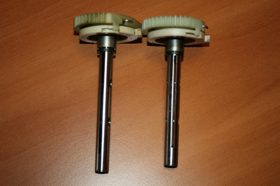

После очередной поломки дроссельной заслонки, выход из строя которой случался каждые пол года, и что удивительно механизм сам приходил в себя примерно через неделю после хандры, я решил ее заменить на новую. Поломка проявляется в виде сильно плавающих оборотов, не реагирующей на нажатие педалью газа, надписью на дисплее “ESP malfunction visit workshop“и как следствие невозможность дальнейшей поездки. Многими на этом сайте хваленая панацея, вроде чистки механизма в дросселе мне не помогала, а тем кому помогала на время, скорей всего это просто случайность, так как этот недуг с заслонкой имеет уникальную способность проходить сам по себе ))) Да, я уже не первый кто столкнулся с этой проблемой, и наверное не последний, поэтому эта статья будет полезна всем владельцам мерседесов с 271 двигателем.
Много читал про то, что на российском автомобиле UAZ PATRIOT ( исходя из названия уже смешно) стоит практически такая же заслонка BOSCH как на 271 моторе от мерседес и что механизмы у них абсолютно идентичные. Ребята — это не так ((( Ради эксперимента я купил новый дроссель с чудо УАЗа и попытался переставить местами все содержимое с новой в свою старую заслонку. Справедливости ради скажу, что крышка с графитовыми дорожками, одна пластмассовая шестеренка и моторчик самой заслонки действительно одинаковые. Но вот та самая нужная мне деталь, ось самой заслонки вместе с шестерней на которой установлены контактные усики — ДРУГАЯ! Различия заключаются только в длине оси заслонки, а шестерня с усиками в нее впрессована, и выпрессовать старую, а затем впрессовать новую шестерню сподручными средствами не получиться. Я лично это проверил, разобрав обе заслонки до последней детали.Следовательно ось с впрессованной в неё шестернёй поменять не получится.
Внедрить УАЗовский дроссель в штатное место для него в коллекторе ни чего не меняя не получиться. Все из-за того, что в УАЗовской заслонке отверстия для крепления ее 4 болтами к коллектору, расположены немного по другому относительно друг друга. Кто то делает переходник между заслонкой и коллектором, кто то просто ее на один болт прикручивает, я же сделал это следующим образом : Прикрутил УАЗовский дроссель сначала на один родной болт( нижний левый ) в штатное отверстие, затем маленьким надфилем раздраконил до нужной величины отверстия в коллекторе. Затем подобрал подходящей длины и толщины болты и гайки, чтобы понадежней прикрутить с обратной стороны заслонку. Болтики понадобились тоньше и длиннее родных. Я не призываю всем пользоваться этим способом, просто рассказываю, как это сделал я .
Уже, как 5000 км проехал на этой приблуде, ни ошибок, ни подсоса воздуха, ни каких то других проблем, связанных с дроссельной заслонкой нет, пока что все норм.

странно, а почему шестерню не выпрессовтаь? Ее же ка кто впрессовывали? кстати там снизу чтто на оси, может это стопорное кольцо?
А короткая длинна УАЗ оси почему мешает внедрить это в собранном варианте?
Шестерня пластиковая и пока ты будешь ее вапрессовывать, то обязательно ее разломаешь.Поэтому я и написал, что сподручными средствами снять ее не получиться.
Короткая ось с УАЗа на мерседес не подойдет наверное потому, что она просто короткая и отверстия в самой оси расположены на другом расстоянии.

Привет.На торце оси, в корпусе заслонки есть пробка заглушка стальная, её нужно проткнуть чем-нибудь и выковырить.Затем не спеша и аккуратно выколоткой или чем то другим выбить саму ось заслонки.При сборке отверстие вместо заглушки замазать герметиком.Впрессовывается обратно ось тяжело, поэтому, если уже на стадии разборки возникли сложности, то лучше самому её не разбирать.
Да я уже поставил от уазика через проставку но хочу попробовать собрать из 2 один😏
Я вскрыл но побоялся сильно стучать)
Ось с УАЗа в мерседесовскую заслонку не пойдет!Поэтому смысла разбирать её нет, если только ради интереса)
Понял) ну тогда ради интереса разберу)

я подумал-если ось на новой шестерне длиннее и она поэтому она не становится. ее нельзя сделать короче? на станке например…
Ось на УАЗовской заслонке короче, я ради интереса вставлял её в мерседесовский дроссель.В итоге заслонка не встала в прорезь для неё на валу и отверстия для прикручивания её так же не совпали.

Подскажи пожалуйста а как ты эту шестерню с усиками вытащил оттуда?
С обратной стороны оси заслонки есть круглая заглушка, ее аккуратно выковыриваешь и выбиваешь подходящей выколоткой ось вместе с шестерней
Спасибо, я уже все поломал))) я уазовский уже поставил как есть только дырки подточил токорь и она всало на место

Контакты выпаять можно, и переставить тоже
Сами усики выпаять с шестерни?
Да, я так делал
Я хотел переставить их местами, они крепятся тоненькой пластиковой вставкой к шестерне, на фото зтого не разглядеть, но на УАЗовской шестерни этот крепеж немного другой и усики немного разные
Я знаю, с той выпаивать нужно а в свою рассверливать крепежные отверстия и вставлять новые
Все я понял тебя, как вариант) Визуально их 4 усика, но по факту они сдвоенные, я их с мерса тоже снял, их можно не высверливать, а сзади шестеренки тоненьким гвоздиком выбить потихоньку крепеж усиков, а новые я побоялся трогать, их коснешься и они переплитаются
А ты к своей шестерни контакты как прикрепил, если крепеж рассверлил ?
Клеем заливал дырочки, поксипол
А та часть контактов, нижняя их часть, та что под креплениями находится, не помнишь одинаковая? А то можно крепеж со старой аккуратно снять и переставить местами
Не понял про какую часть
куда ты клей на контакты заливал
Там ровные пластинки на новой, их нужно сверлить росле того как вставишь
Все понятно, правильно я сделал что на новой заслонке усы не стал трогать)))
