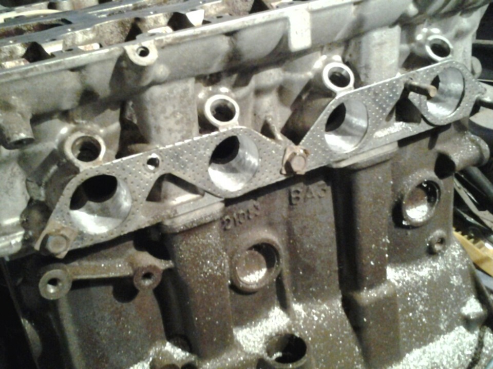

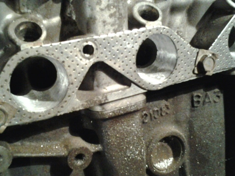

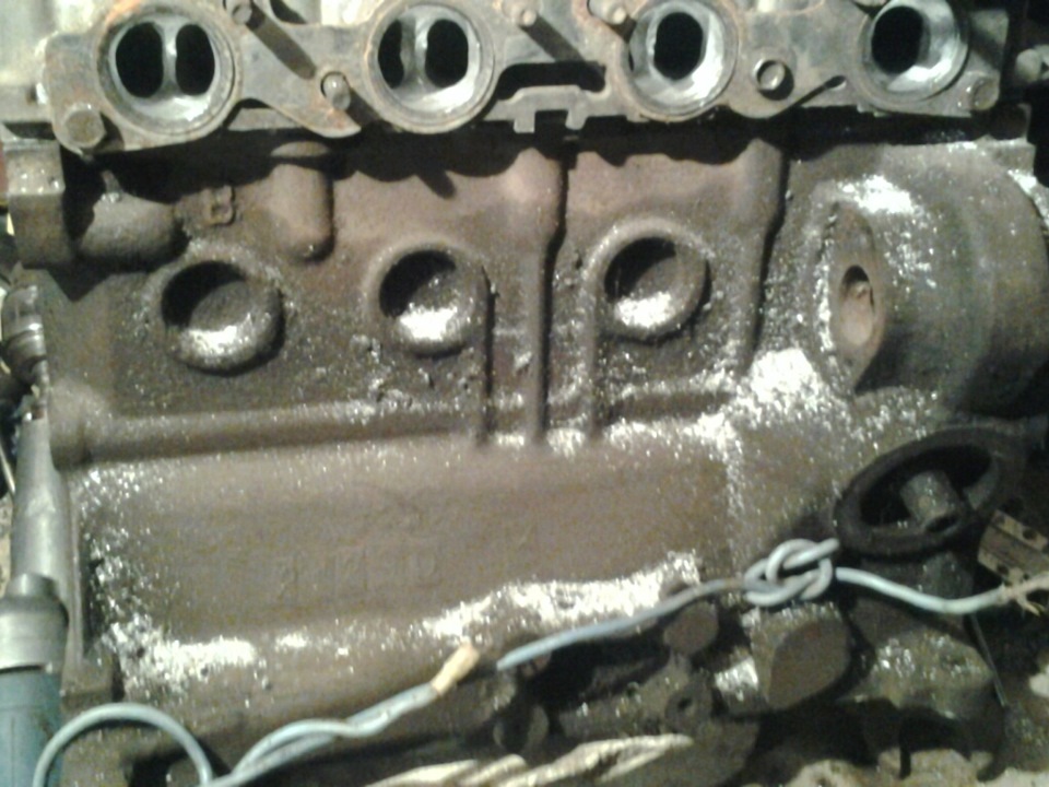

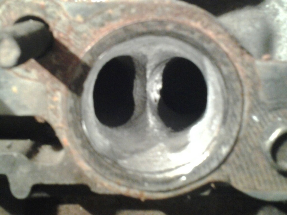

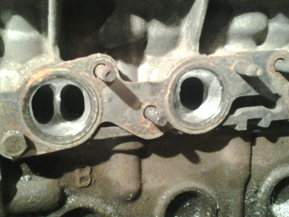

Всем здрасти. Решил выложить минипост про начало тюнинга мотора, а именно запила ГБЦ. Все делал сам без мам, пап и кредитов)))) Итак, что имеем, а имеем мы впуск 40мм и выпуск 36мм, решил пилить по максимому, а так же уберу мясо под валы с подъемом до 12 мм, на большее я думаю меня не хватит)))Накинул головку на старый блок для удобства и приступил к делу.Пилил сначала по прокладке, вышло впуск 37 выпуск 36, но ведь так не правильно будет подумал я и распилил впуск до 40мм а так же подогнал прокладку под этот размер.
Вот пара фоток начала запила, потом планшет сдох и сфоткать ничем толковым не получилось, остальное постараюсь выложить завтра.

Зря под максимум точишь. Динамика наоборот ухудшится на стоке тем более. Для турбы самое то, но не тут. Здесь надо каналы вытачивать ювелирно) www.drive2.ru/b/1243955/#a78964550
Почему сток? У меня будут валы Стольннков 10,7 и дроселя левин сильвер топ, думаю что хуже не будет от распила, к тому же турбо тоже имеется и были мысли о его установке в будущем
Ок, просто расширять каналы тоже не всегда полезно. Бывают ухудшения. Почитай про портинг, там 4 статьи, + комменты желательно) там много полезного и умного сказано) я сейчас собираю инфу, тоже буду пилить скоро) только не как все )
Я читал и раньше, и пилил только 8кл и все ездило хорошо, к тому же на будущее турбо хуже не будет я считаю, но все равно спасибо за советы)))
