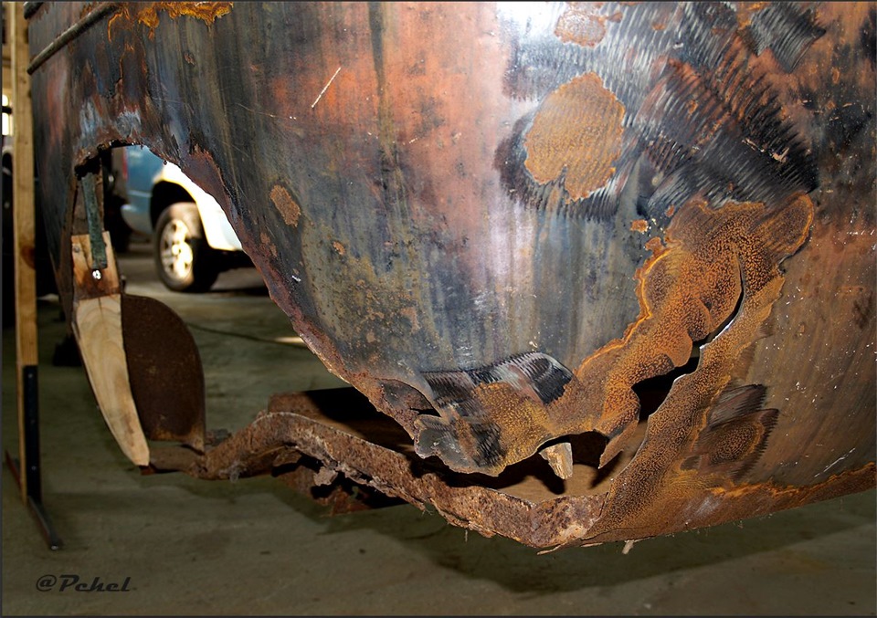

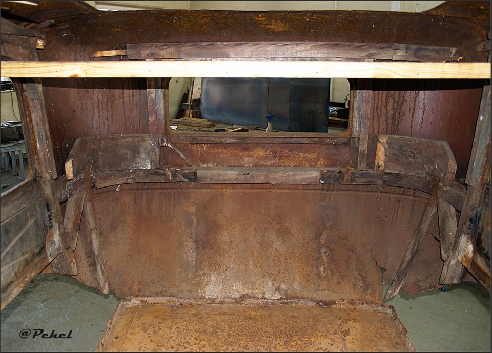

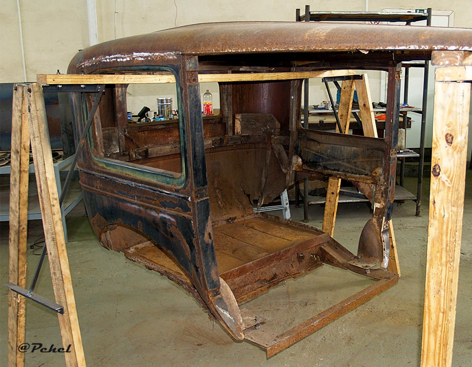

Дело с кузовом пошло с того что надо было делать усиления,
да такие что бы можно было поправить в дальнейшем.
Внутренние арки отсутствовали вообще.
Была труха которая осыпалась.
На внутренних арках стояли мягкие обшивки салона.
Подлокотники. Которые подпитывались дождями и влагой.
С таким верхним компрессом не один металл не выдержит.
Подготовка с осмотром.

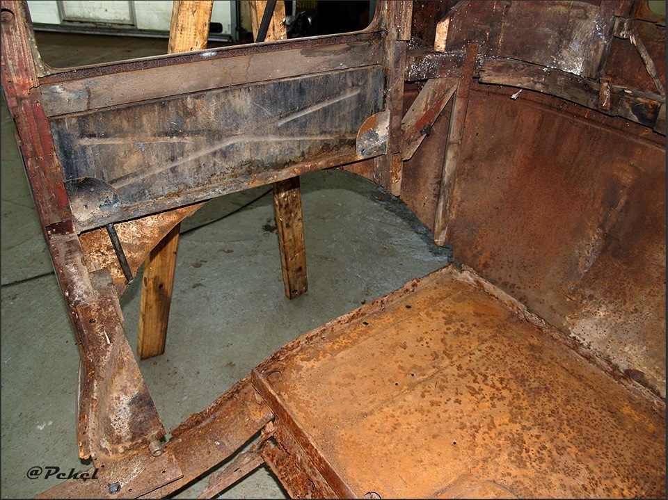

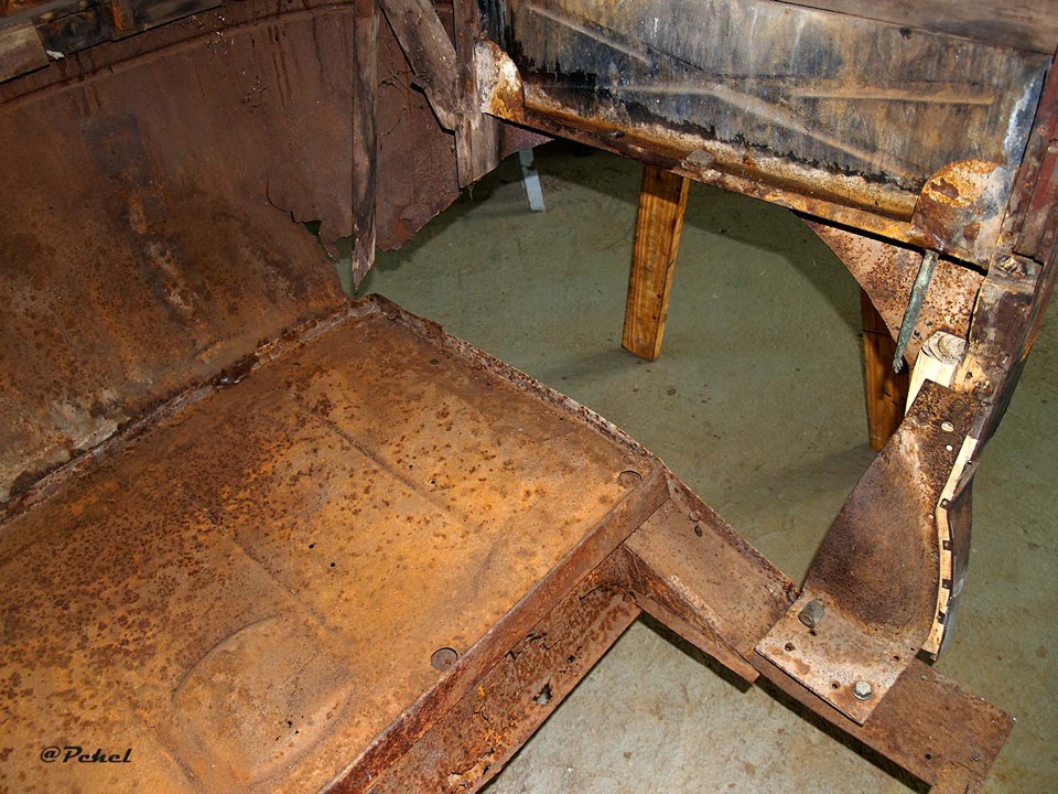

Первая деревянная заготовка.
И что бы можно было подкрепить угол пола, который падал.
Сделана зеркально по сохранившейся с другой стороны.
Одно из симпатичных мест кузова.
Лопалось всё дальше и дальше, надо срочно остановить! 😊

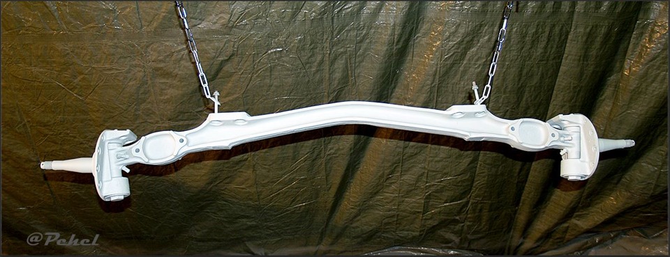

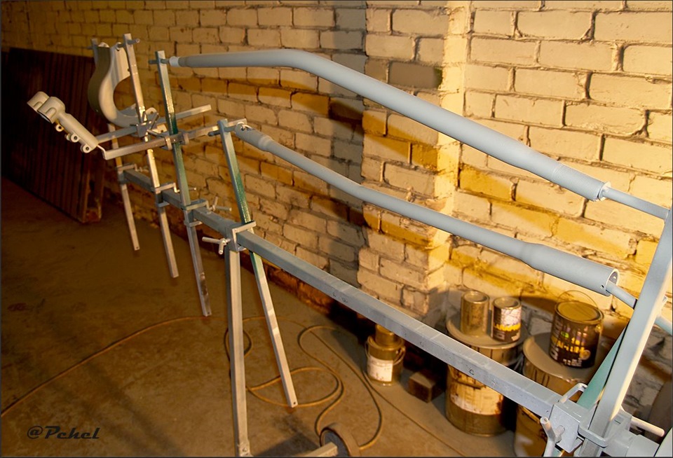

По ходу загрунтовал рулевые тяги и мосты.
Внутренности рулевых тяг целые.
Что надо помоется.
Что требуется покрасится.

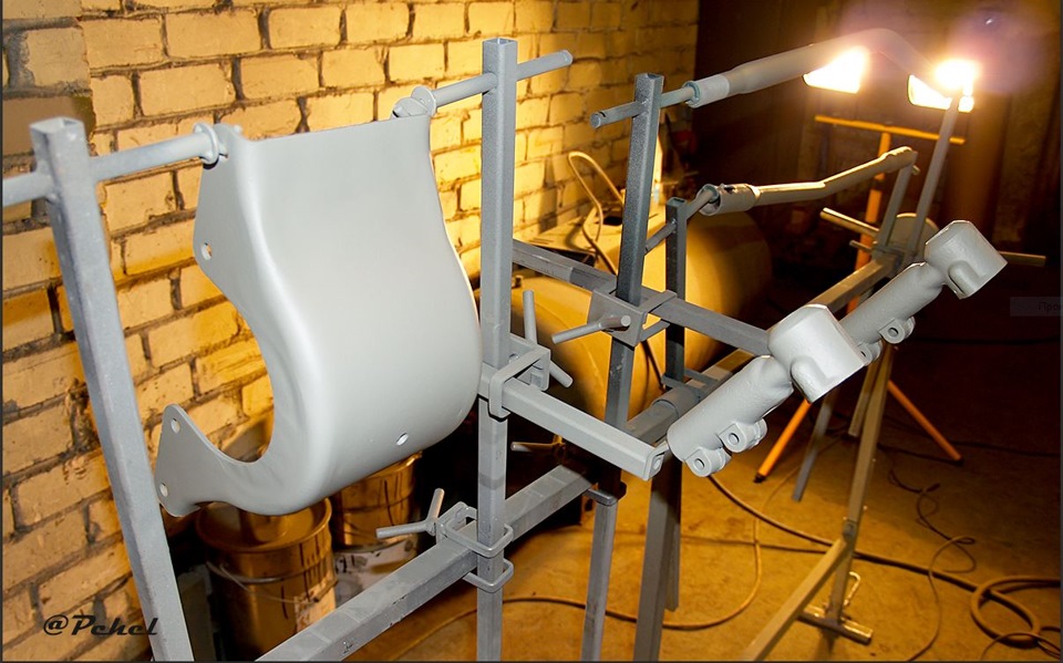

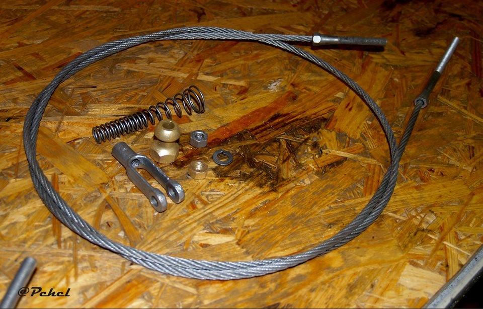

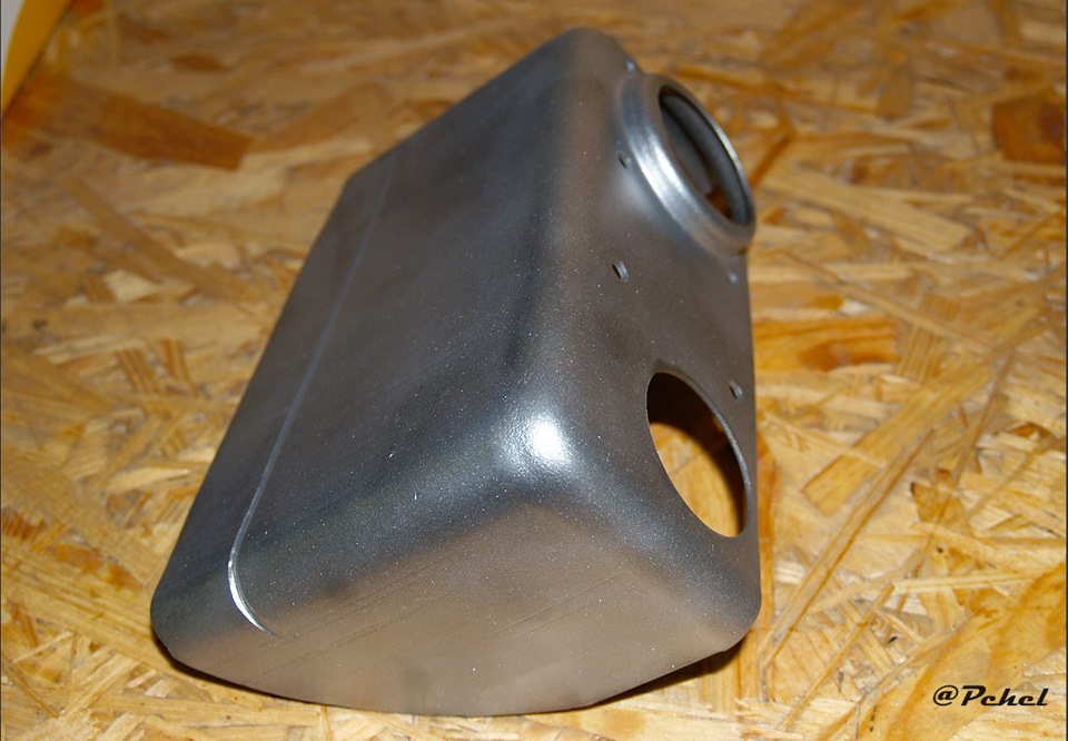

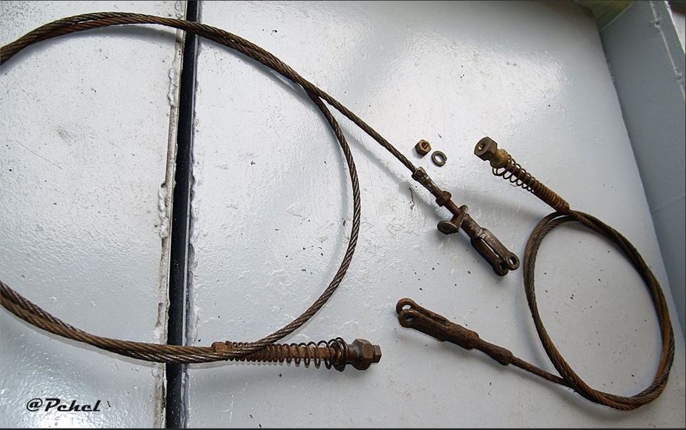

Так как я уже писал что мелочи чищу стеклом.

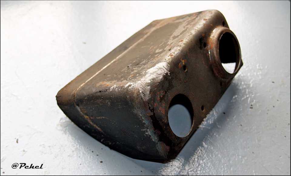

То покажу наглядно.
Жестяная деталь мотора и тросы, просто почищенные стеклом а не песком.
Стеклом выходит на много дороже.
По этому чищу им мелочи.

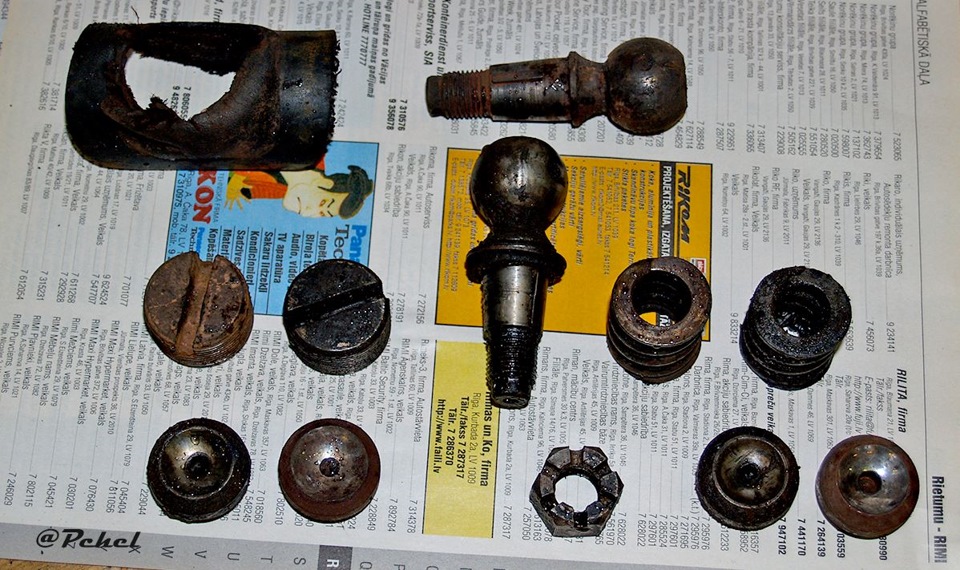

Цветные материалы.

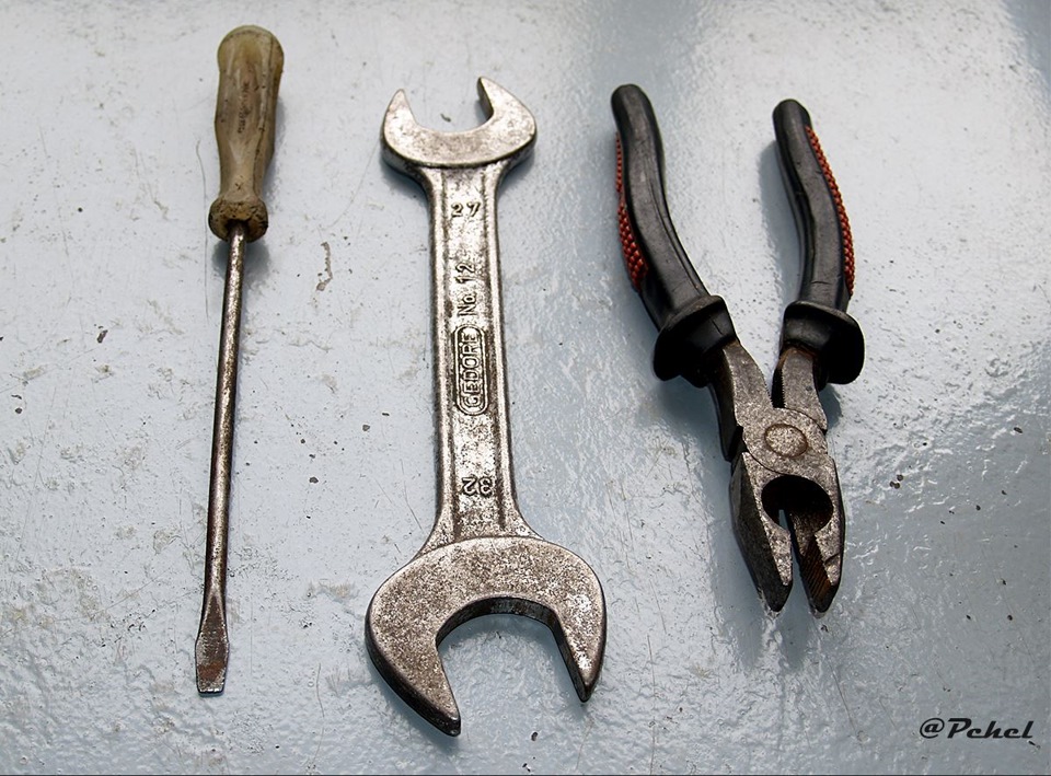

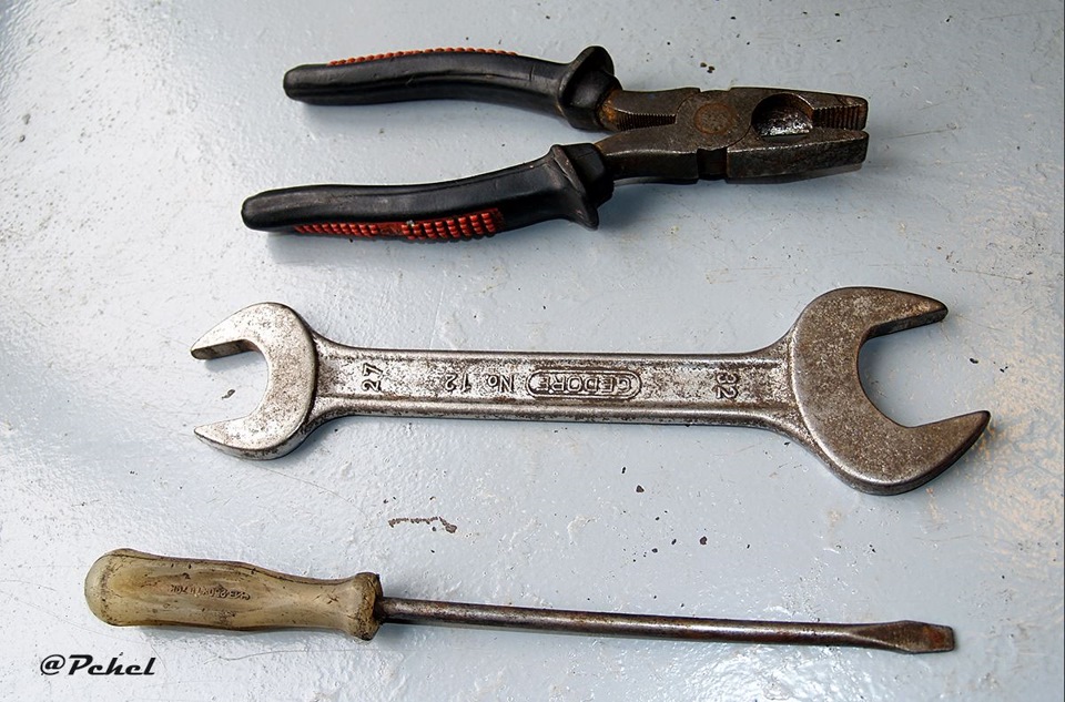

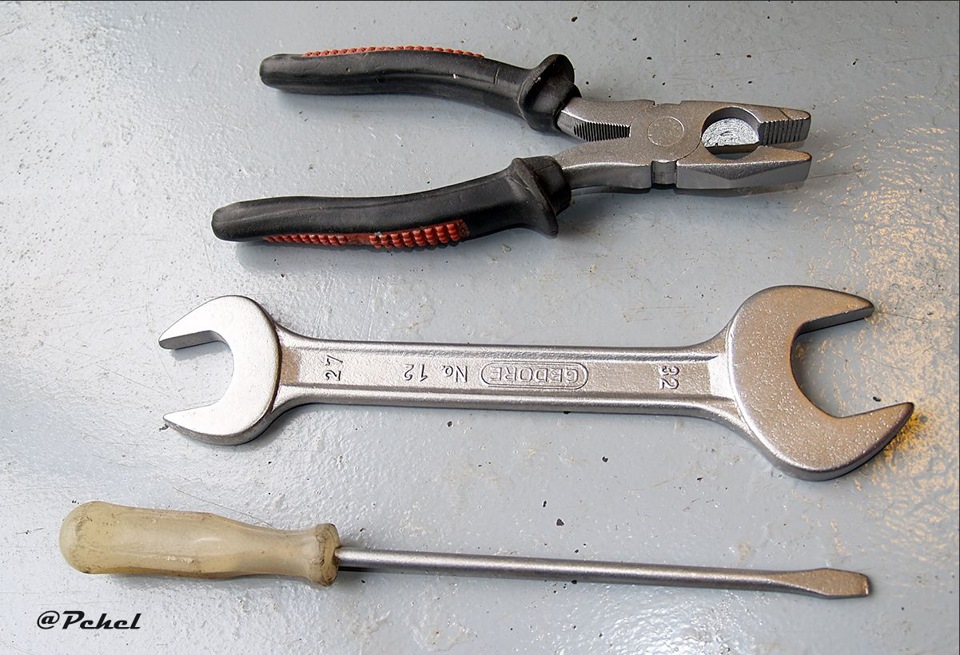

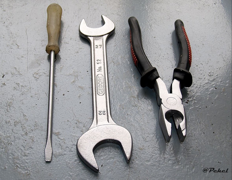

Вот к примеру взял несколько старых рабочих инструментов и просто почистил стеклом.

ключ 32/27 хоть щас на витрину
Да обрёл вид! :)

а почему именно лиственница? блин короч не помню что за дерево использует наша армия ну армия РФ, но короч они там дерево пихают я так понял вместо уплотнителя толи в двигатель толи в трансмиссию толе хер знает куда, ну суть в чем, оно настолько крутое что износ меньше чем у других оч прочных материалов.
Тут важен не износ а процесс гниения. По мне так лучше не придумать! Вот скопировал о ней "Лиственница (древесина)
Древесина с узкой светлой заболонью и красновато-бурым ядром, твёрдая, упругая, прочная, смолистая, чрезвычайно стойкая против гниения. Объёмная масса в свежесрубленном состоянии — 0,9—1,1, в воздушно-сухом — 0,7—0,8. Благодаря прочности и долговечности лиственничная древесина широко используется — от строительных работ до химической промышленности. По твёрдости дерево уступает только дубу, на 1 пункт. У дуба она составляет 110 единиц по шкале Бринелля, а у лиственницы – 109.[2] Однако, высокая плотность древесины создаёт проблемы при использовании древесины в строительстве, причём с высыханием древесины её плотность повышается настолько, что в неё невозможно забить гвоздь, а из старых лиственничных досок забитые гвозди уже невозможно вынуть, так как рвётся металл гвоздя. Кроме того, доска из лиственницы достаточно тяжела и смолиста."
Я думаю это то что надо! :)
да отлично подойдет лет на 50 хватит, а там хз что будет )
Венеция стоит на Лиственнице! Думаю этого аргумента хватит! :))))

Можно вопрос? А как это чистить стеклом? У меня есть пескоструйный пистолет, чищу песком. С очисткой стеклом не сталкивался.
Заранее благодарен.
Это стеклянные гранулы. Которые используются в замкнутых пескоструйках такого типа vseoborudovanie.ru/upload…ms_catalog_image25694.jpg С пистолета тоже можно. Но надо организовать небольшое помещение где их потом собирать и фильтровать. Дорогое удовольствие ими разбрасываться :) Продаются они там же где торгуют оборудование для пескоструя.

а в кузовном ремонте(восстановлении кузова если быть точным) так же будете применять дерево?
Да дерево будит как в оригинале!
А нет опасения, что дерево рассохнется или сгниёт? Не думали древесину заменить чем либо другим?
Главное машину не хранить не улице! Дерево будит лиственница.
поподробней про стекло можно?
Это стеклянные гранулы которые засыпаются вот в такую камеру vseoborudovanie.ru/upload…ms_catalog_image25694.jpg А результат показал 😉

Да, чистка стеклом дорогое удовольствие. К тому же требования к индивидуальной безопасности в сто крат выше чем с песком. Но результат, конечно, получается очень блестящим, в прямом и переносном смысле))
Спасибо! Да всё так и есть! :)
Просто потрясающий результат! Интересно, как выглядел бы очищенный стеклом кузов? =)
Он выглядел бы как жестянка почищенная стеклом что на фото. Но стекло используют в небольших закрытых ручных камерах.

Чистить мягким абразивом пробовал? типа соды.
Ой я за годы чем только не пробовал! Да есть вещи которые надо просто тщательно отмыть.
А чистка стеклом действительно настолько лучше соды, насколько дороже?
Просто тоже имею маленький домашний пескоструй, вот и интересуюсь.
Если деталь которая будит смазываться то содой нормально. Если для внешнего вида и покраски то только стеклом. К тому же стеклом чистятся маленькие раковины которые другим способом просто не вычистить.

а сам кузов пескоструиться не будет?
Будет. Ему ещё до туда добраться надо. Основной кузов надо укрепить. Заварить и сделать прочным.
Супер подход! А то я уж подумал, что все ограничится зачисткой болгаркой! Удачи Вам!
Не в коем случае! Как в прошлых выпусках раму чистил там же и кузов будет!
Pchell
а много ли останется после пескоструйки кузова, интересный вопрос.
Я аккуратной пользуюсь! Она долгая но просто так дыры не делает.
да тут местами и аккуратная не поможет, разве распылитель металла использовать)
Без сварки конечно никак!

круто!я так понимаю эта фракция стекла чистит лучше чем песок!
Она скажем чистить иначе! Алюминий и цветные металлы начинают блестеть и выглядеть красиво :) Это круглые стеклянные гранулы.

Более того что щедяще так ещё и для многих вещей создаёт готовый вид! На ощупь после песка детали серые матовые и шероховатые. После стекла гладкие с отблеском. Цвет металл становится красивым на вид и на ощупь.

стеклянным песком чистится?инструмент не жалко было чистить, если дорого?))отвётрку подправить уже следует.
Инструмент тоже нужен в хорошем состоянии :) Отвёртка специально не острая. Используется для других целей! К тому же раритет с 80х годов :) Отвёртки всегда лежат новые!
