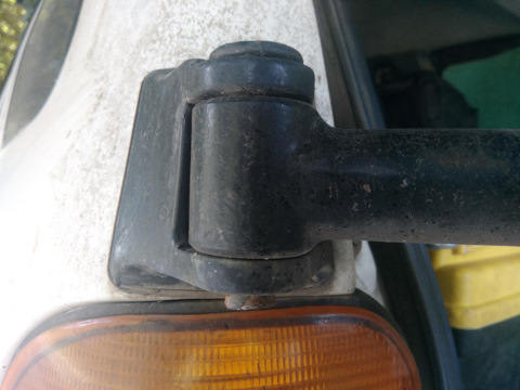

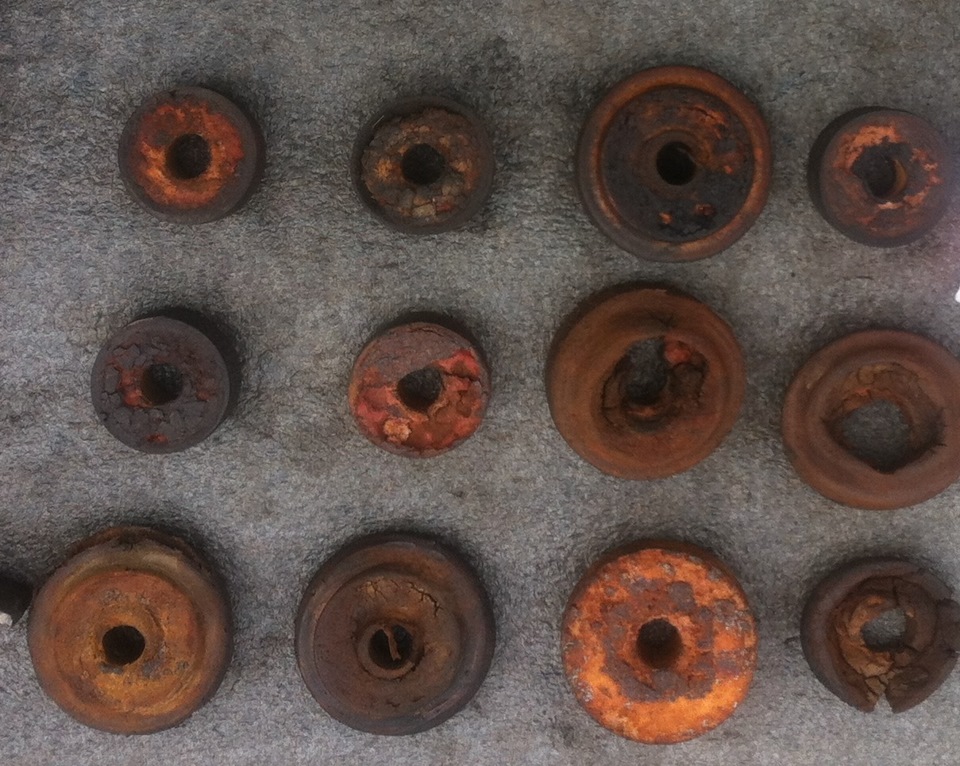

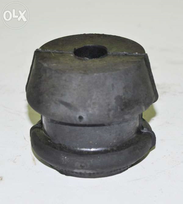

еще как то в начале лета сунувшись под машину увидел что подушки через которые крепятся рама и кузов в печальном состоянии !
было решено их менять подушки ставил от газели
Разрезов их почти по полам из одной получал две !

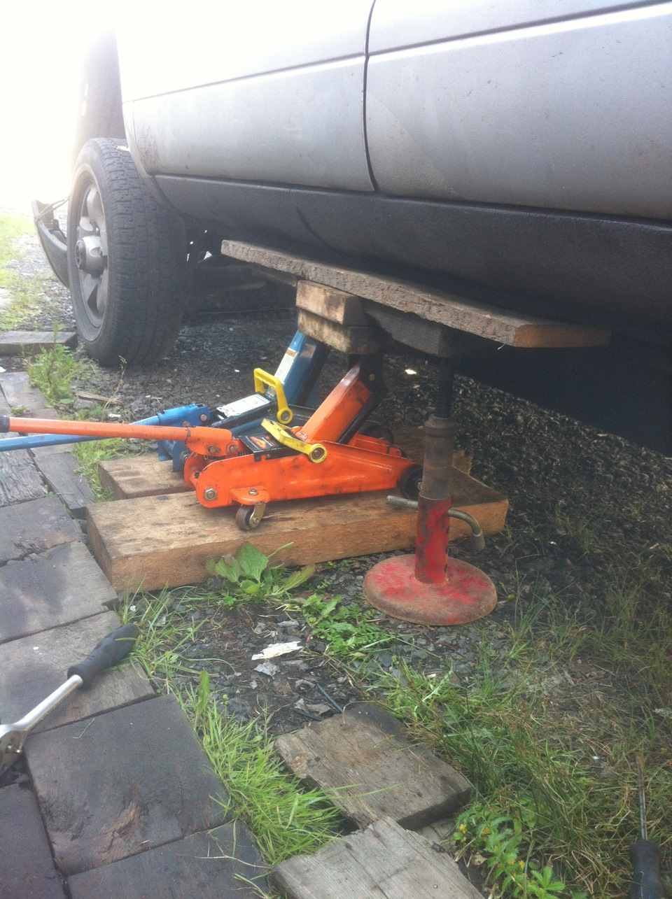

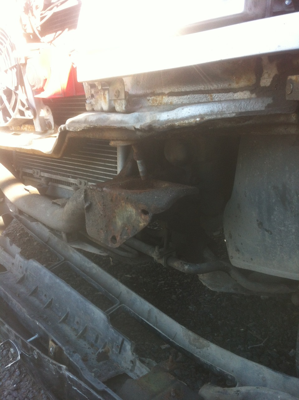

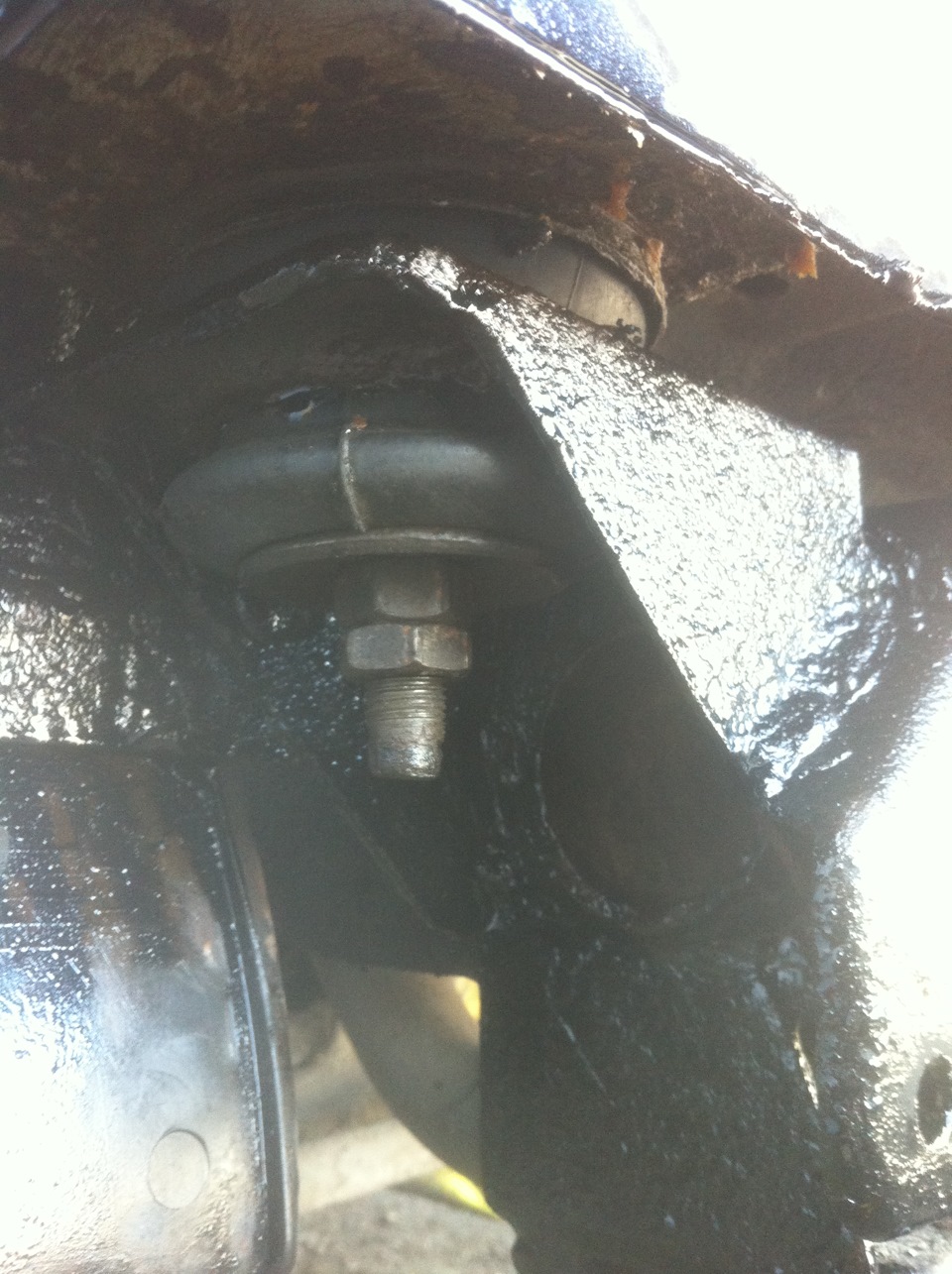

Открутил все подушки по кругу! открутил бачек гура заливную горловину топлива и снял бампера. Домкратил сначала одну сторону потом другую ! Делать лучше с кем нибудь что бы кто то смотрел натяжку тормозных и топливных шлангов и также бачек гура что бы не повредить при поднятии авто!
После того как поменял все восемь верхних подушек уже тогда прикручивал все нижние !

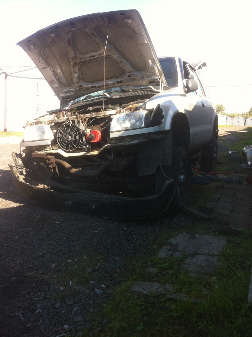

Нормально так съехала морда(((
Да, бодик надо)))
првиет. на последнем ото шпилька кузова под углом. она болтается что ли? это плохо
нет морда была бита кузов плохо вытянули!
Надо было сразу бодик сделать!
а зачем бодик делать?
Так меняя подушки, сразу и бодик. Чтоб потом двойную работу не делать. Захочеться колёсики 31е или 32, вот бодик и нужен.
