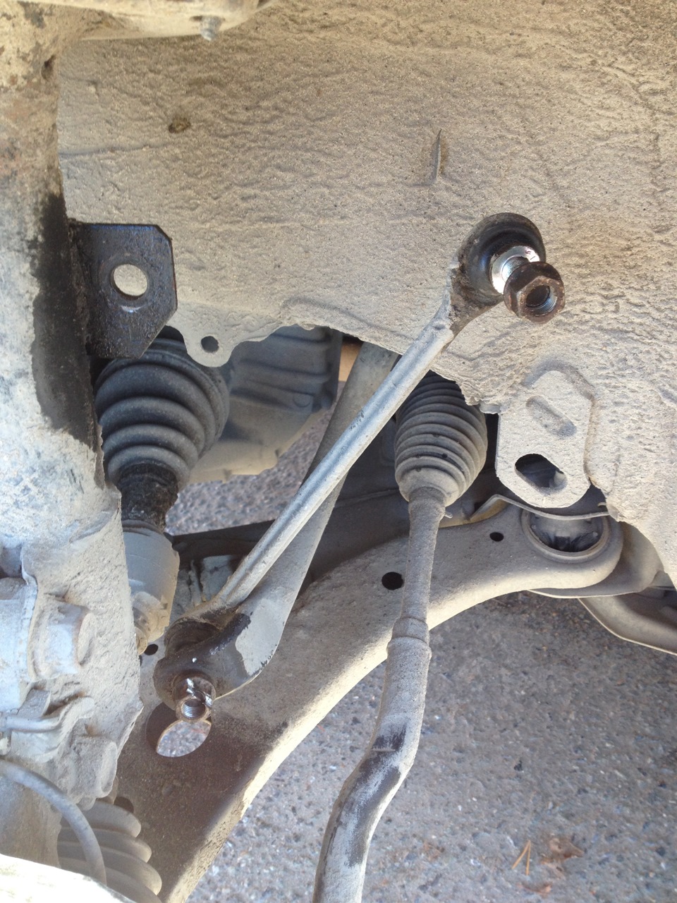

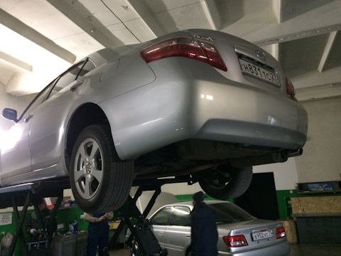

Еще с прошлой зимы мучал меня посторонний звук с передней подвески при проезде мелких кочек в холодное время года. Прошлым летом заменил втулки стабилизатора. Не помогло. Кто то говорит что стойкам капец приходит, кто то что опорные подшипники мертвые или шаровые с линками. В сервисе при проверке ходовки сказали что всё ГУД и развели руками. Ну да и бог с ними. Решил что буду выявлять причину стука сам, и начал с наименьшей по затратам детали подвески — Стойкам стабилизатора. Напомню что пробег почти 150 тыщ. и ничто в подвеске кроме передних стоек амортизатора и втулок стабилизатора не менялось. Может прошлый хозяин плохие стойки поставил. Не знаю. Что самое странное летом и весной звука почти неслышно или совсем нет.
И так начало положено.
В виду скромного бюджета выделяемого мной на авто, решил что буду менять подвеску постепенно, по мере износа деталей.

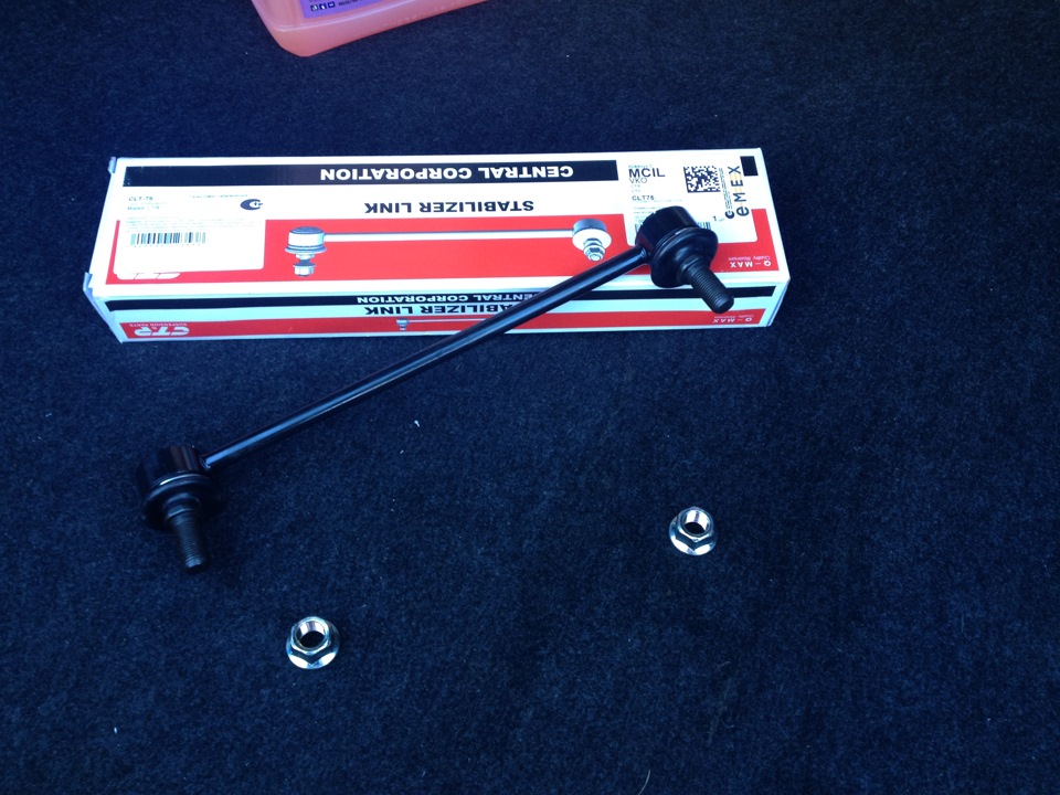

Заказал линки фирмы CTR. По многих отзывам Камреводов на этом сайте довольно не плохой и бюджетный вариант замены оригиналам. Также по наступлению холодов прикупил незамерзайку.

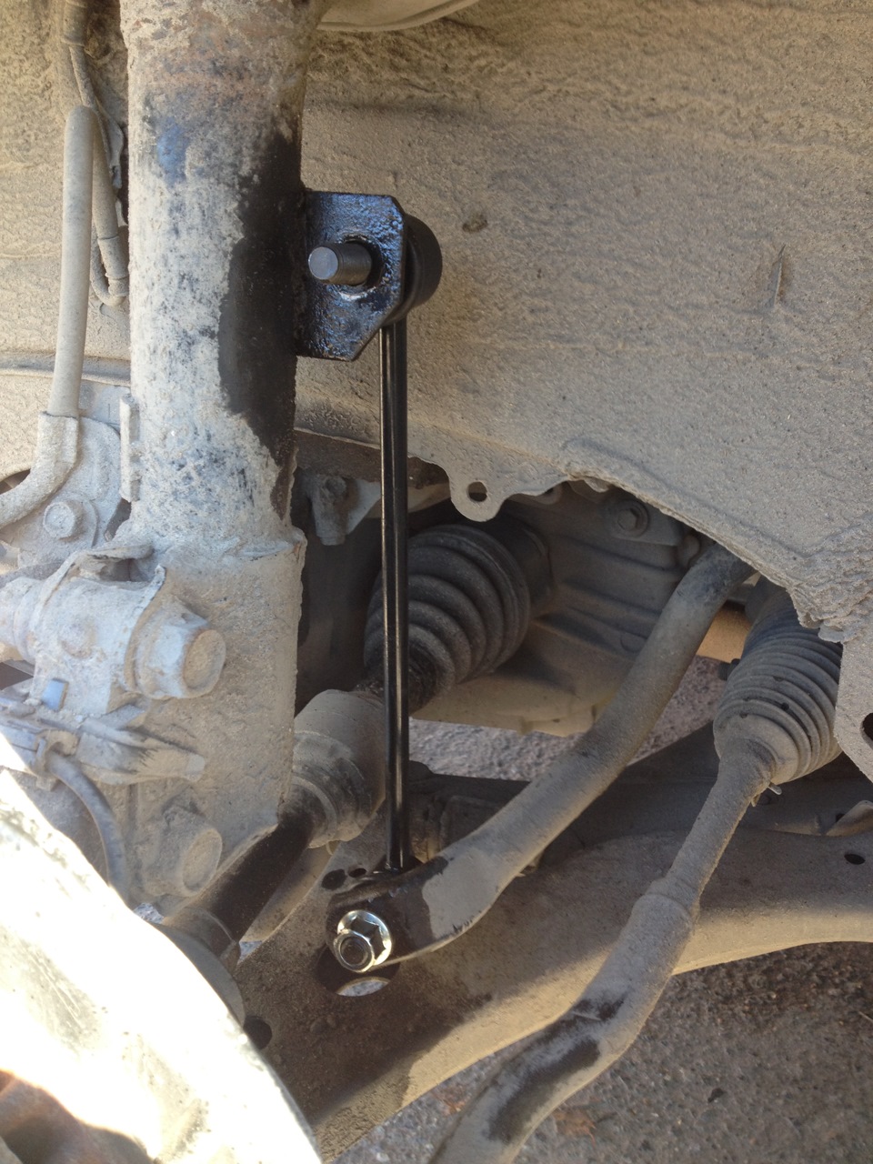

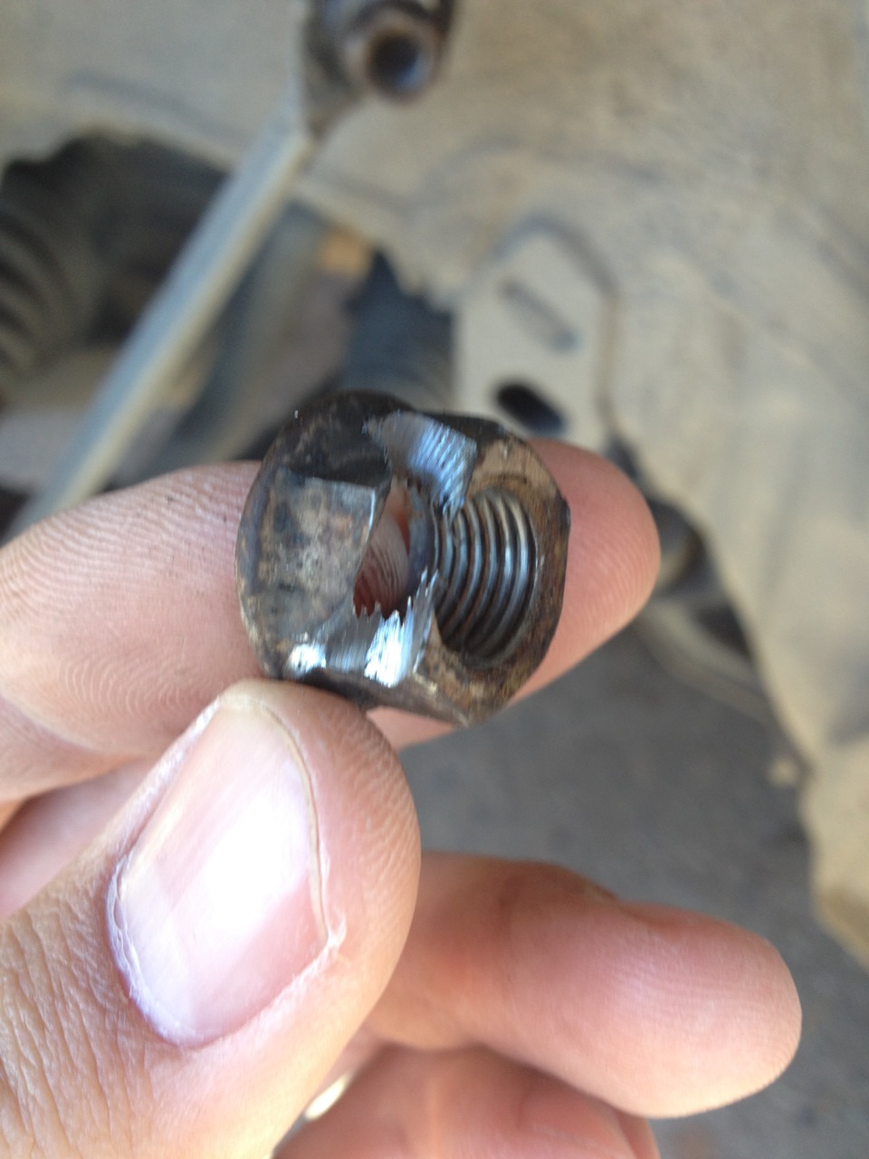

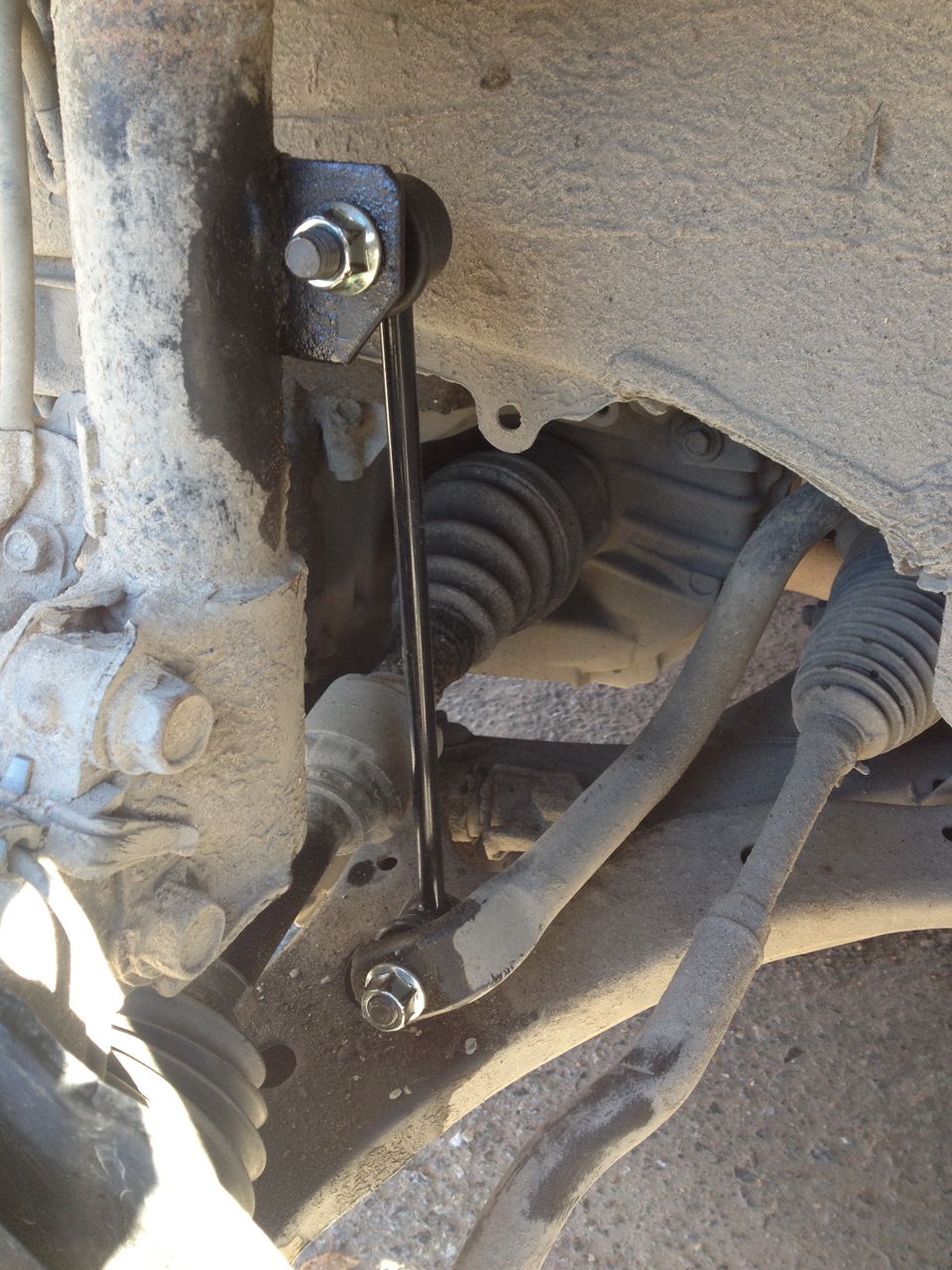

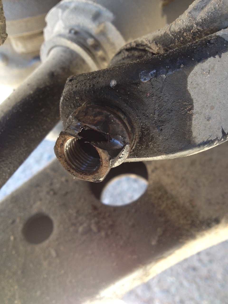

Процесс замены банально прост. Снимаем колесо, откручиваем два болта и меняем. Загвоздка лишь заключается в том, что не редко они прикипают настолько что нужно срезать. Заранее приготовил болгарку и WD-шку. Три болта открутил сам, а четвертый срезал.

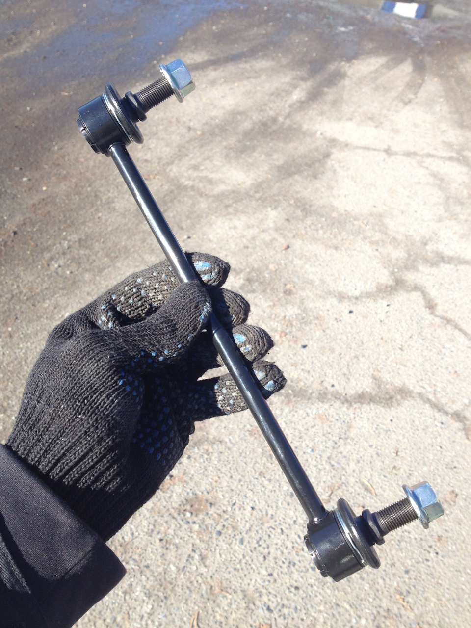

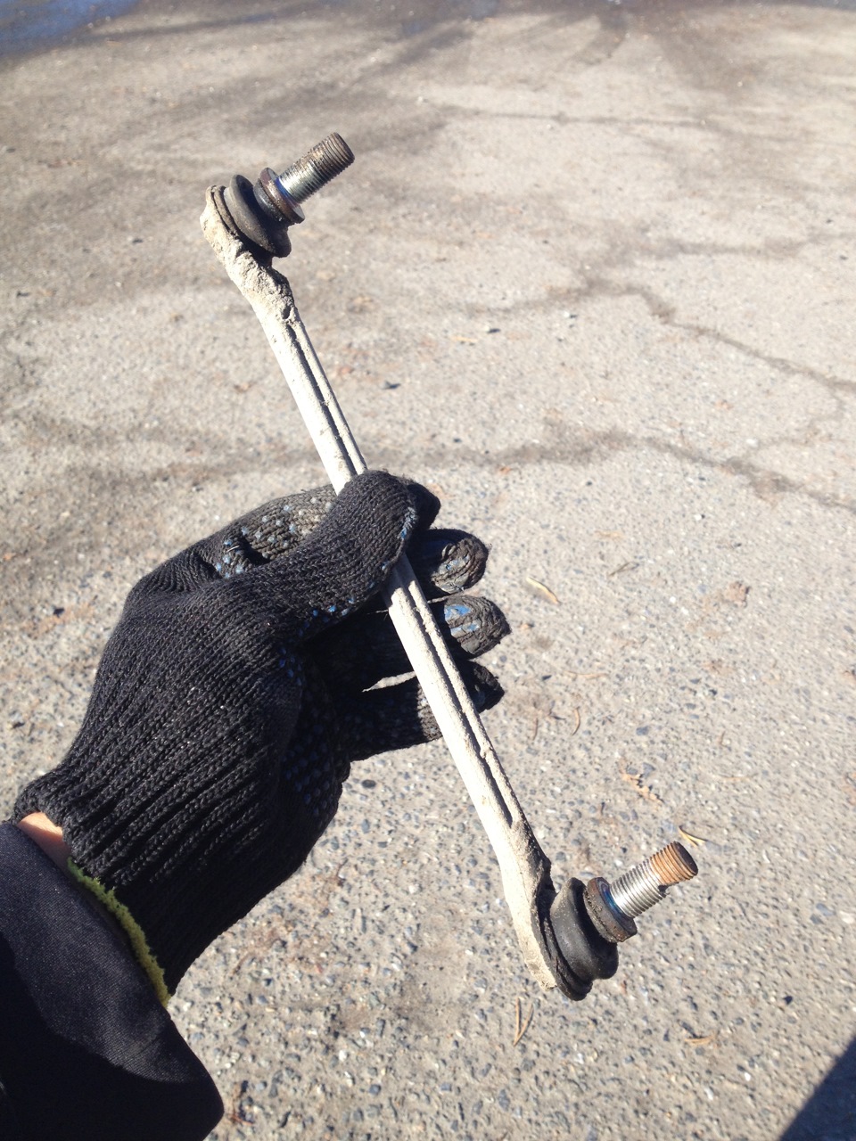

После снятия был удивлен как легко болтались наконечники линков. Сравнил с новыми — все туго и надежно, новьё ёпт ))

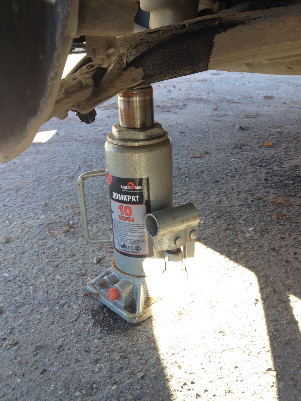

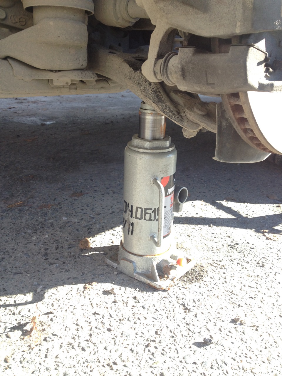

При установке новых стоек стабилизатора необходимо, для облегчения процесса, поддомкратить нижний рычаг. Тогда стойка встает на свое место как влитая, наконечники с резьбой точно попадают в крепежные отверстия стойки амортизатора и продольной тяги.
После установки глухие стуки не прошли. Далее на очереди будет замена шаровых. Ну а если и они не помогут, то тогда точно стойки виноваты. Их будем менять когда бабосики лишние будут.

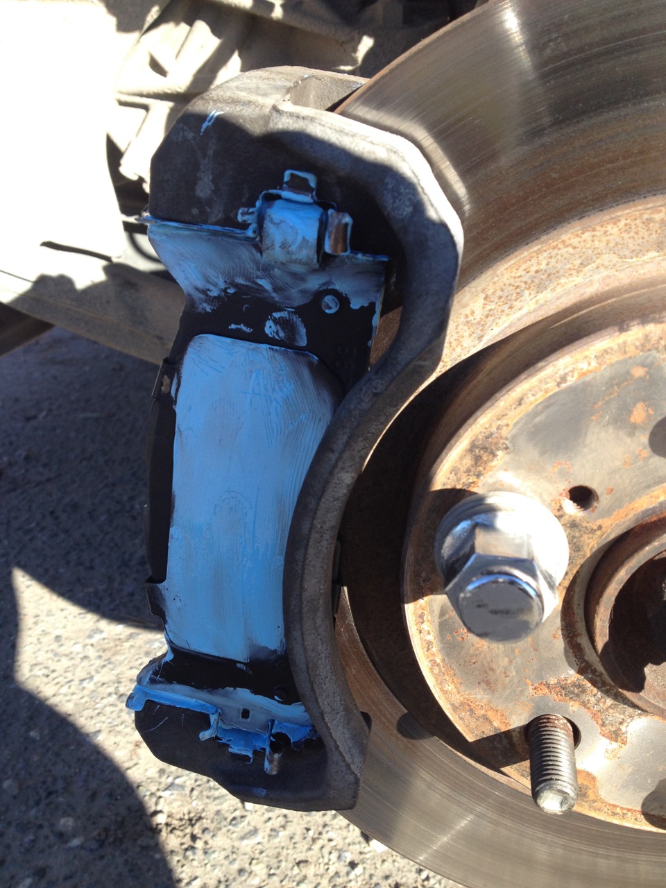

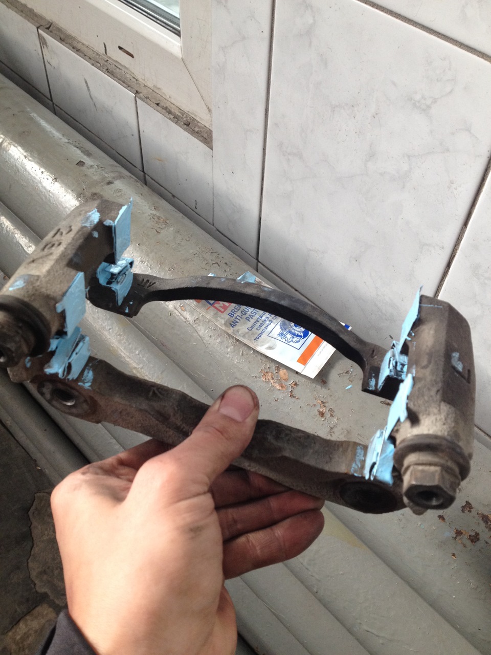

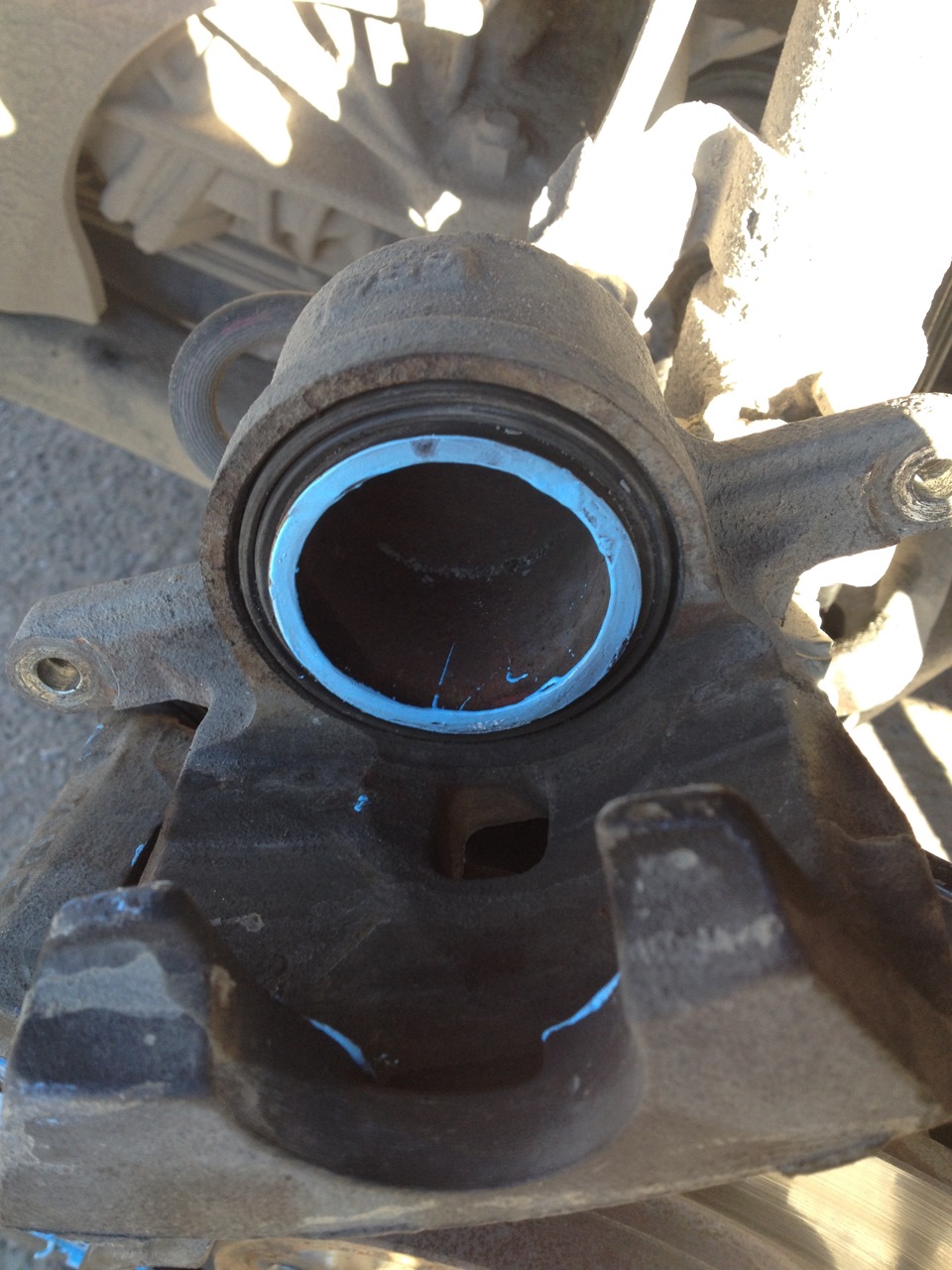

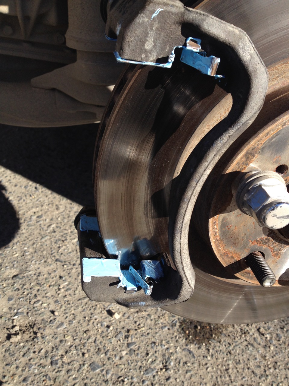

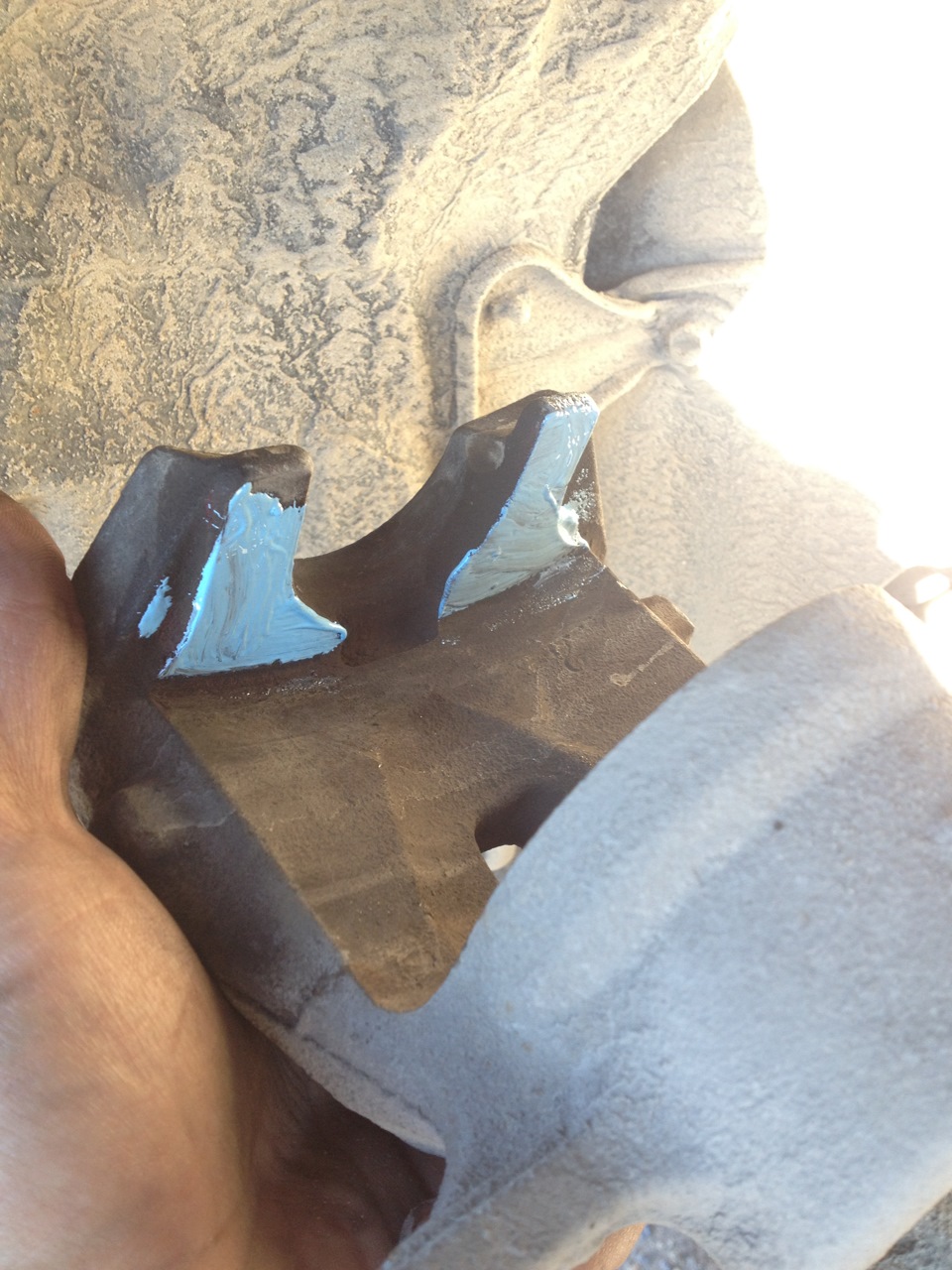

Попутно решил смазать суппорта смазкой Ликви Моли.
Жудко раздражал появившийся скрежет в тормозах при полной остановке.

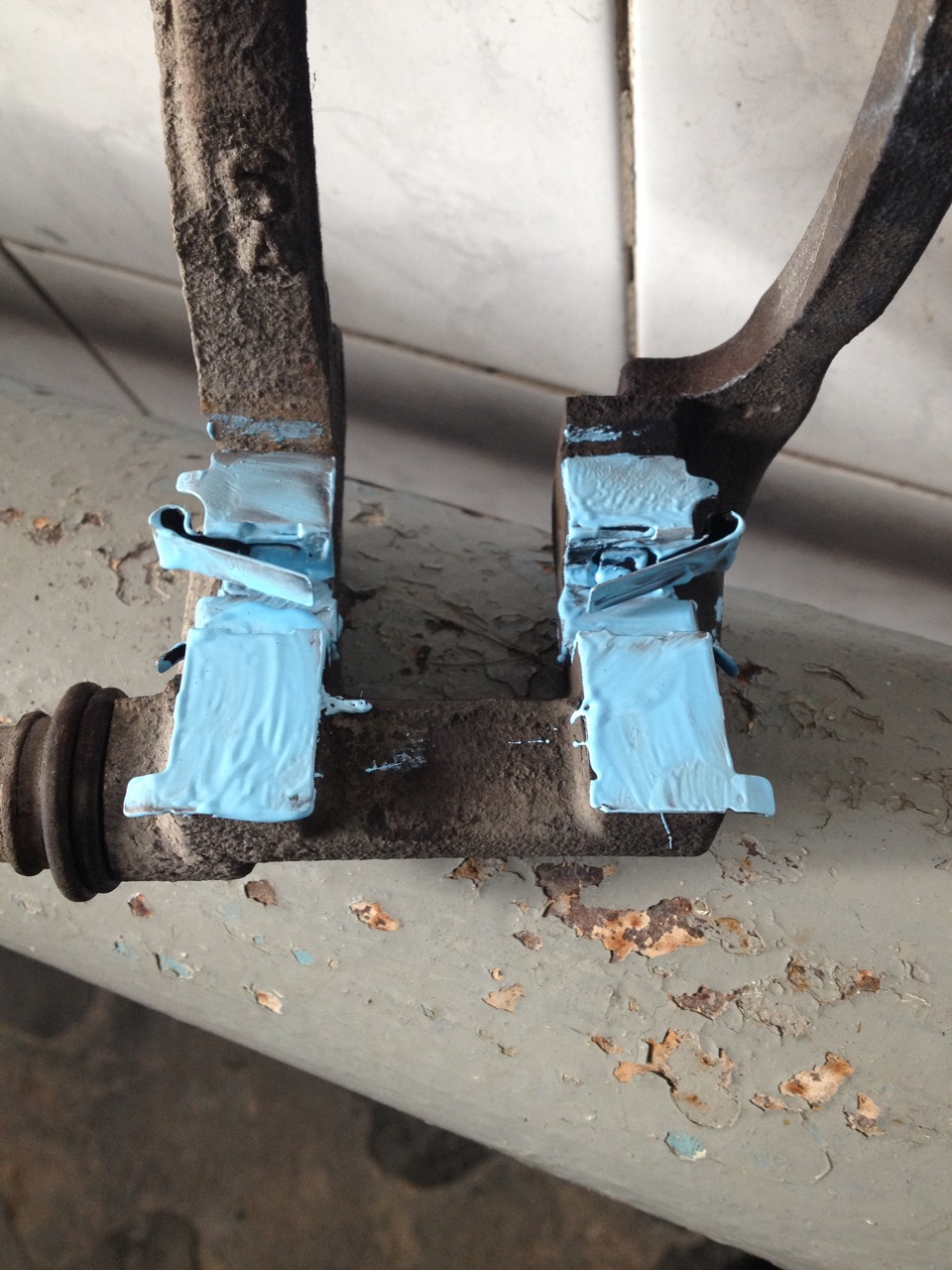

Снял суппорта, прочистил и промазал места соприкосновения колодки и суппорта.
Также промазал соприкосновение анти-скрипной пластины и поршня с суппортом
Работа выполнена. Скрежет пропал. Я — доволен.

День добрый. Как домкрат?
