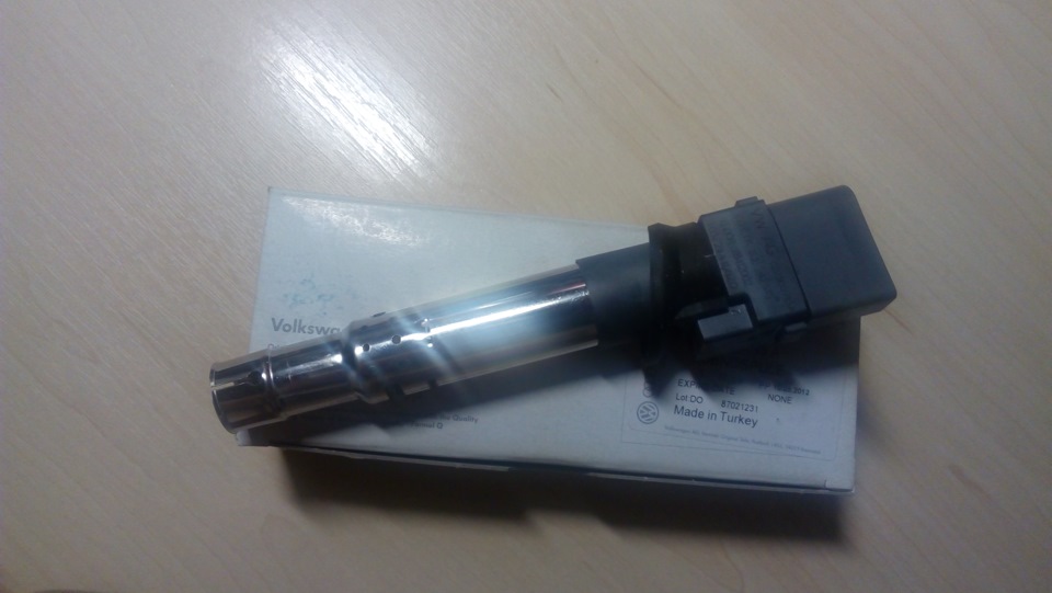

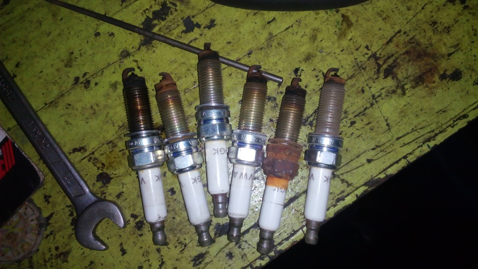

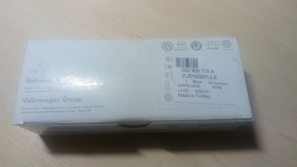

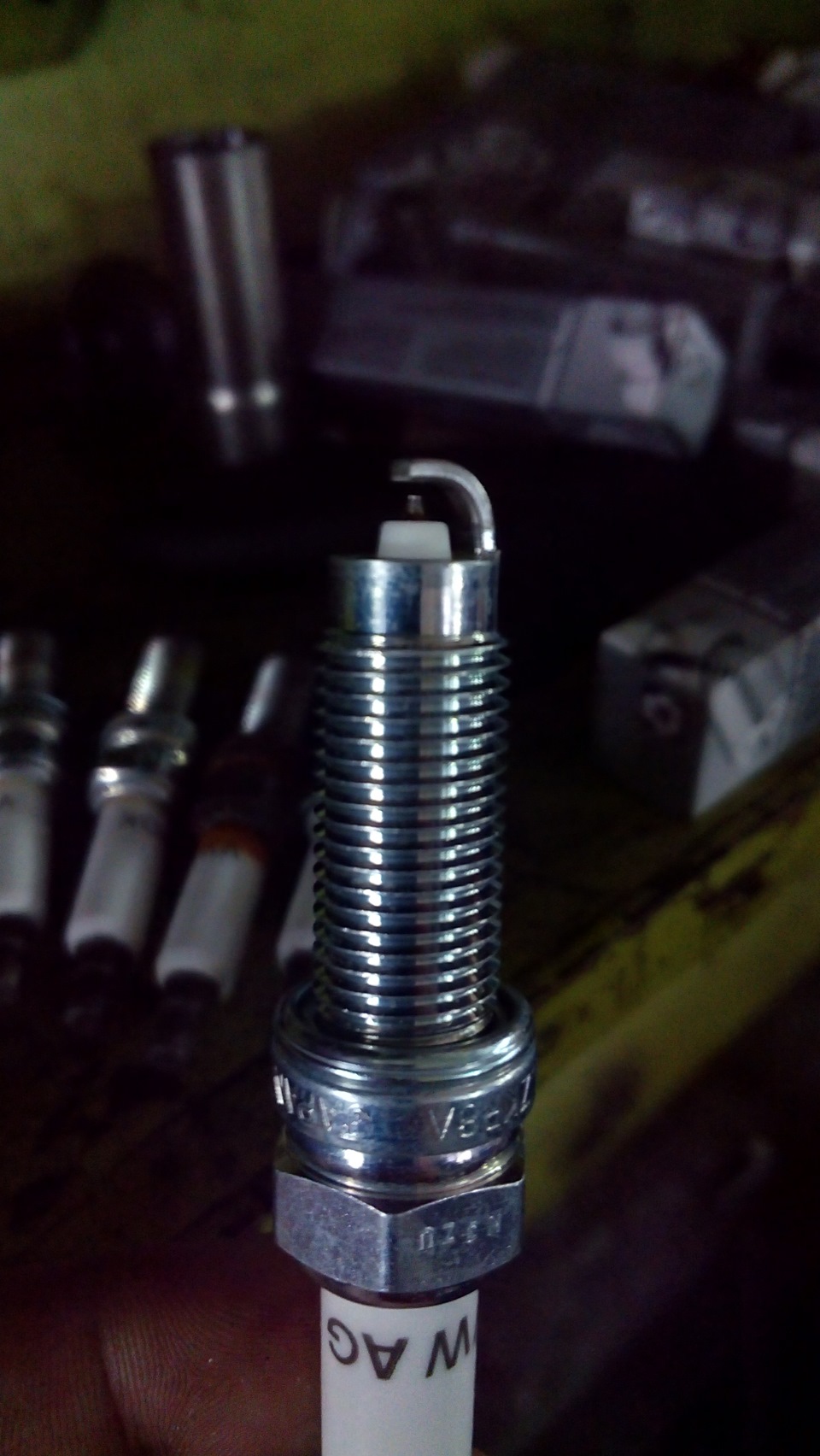

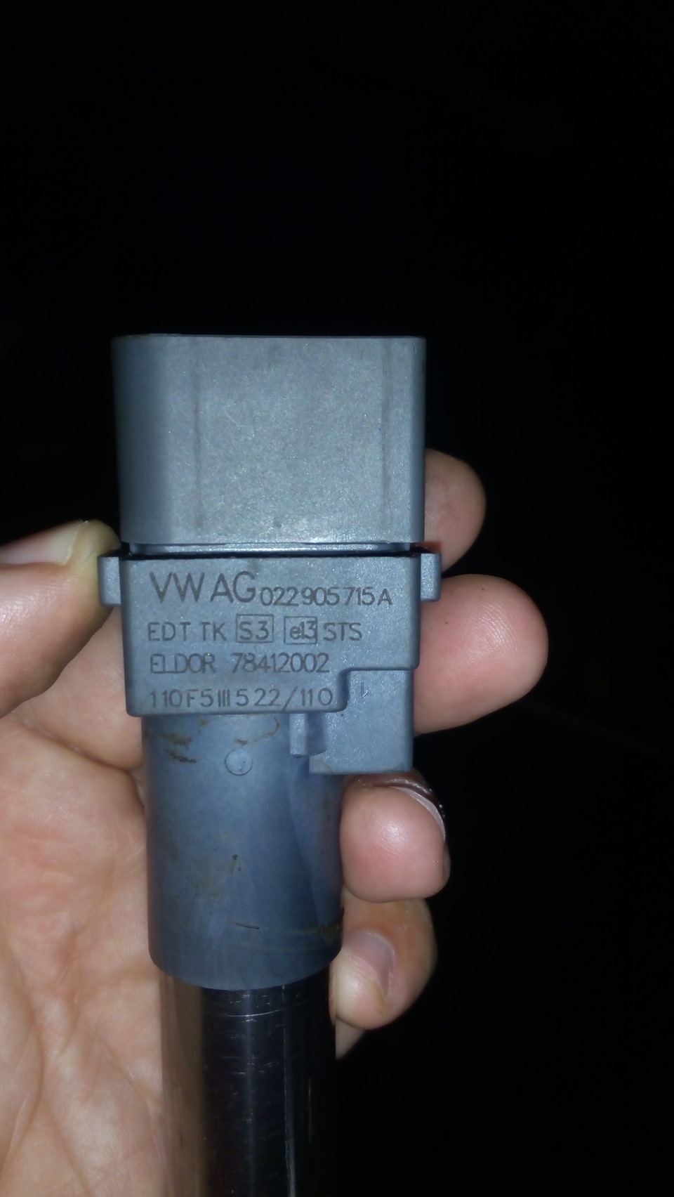

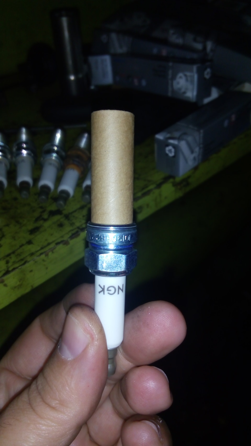

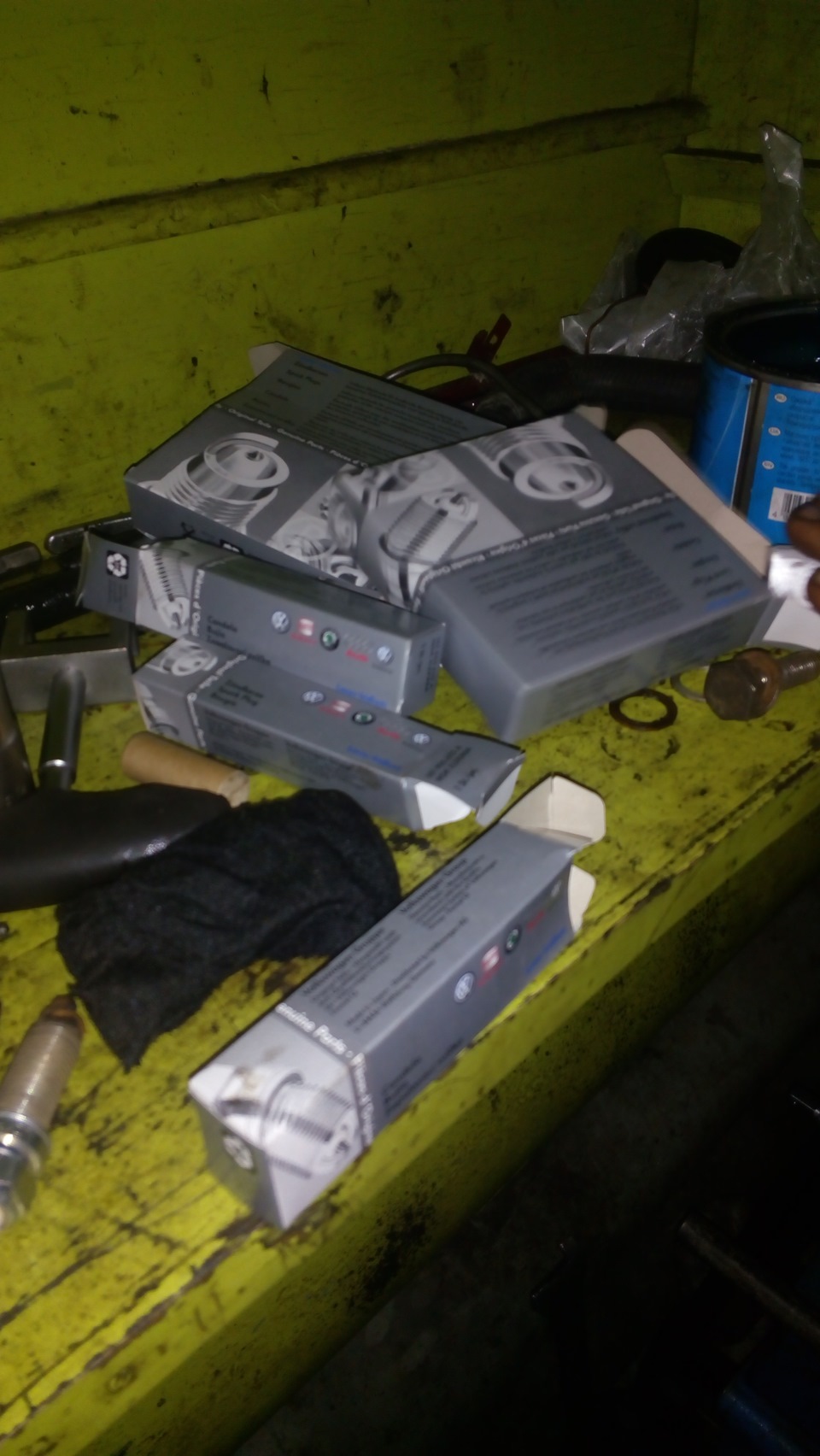

К чему это я: приехали заказанные свечи и катушек пару взял на всякий случай, чтобы лежали "про запас".

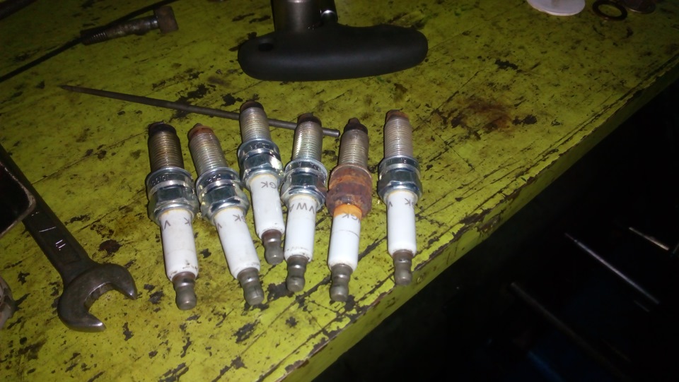

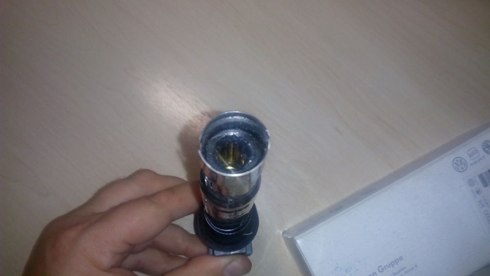

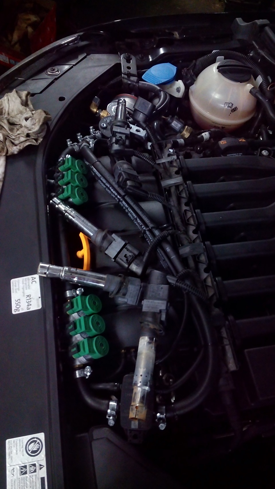

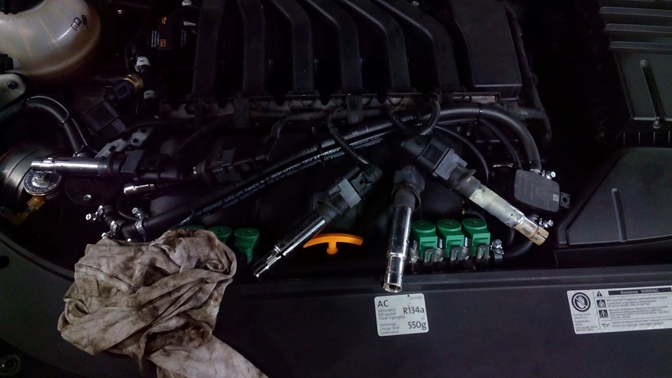

Ну значит выкрутили, и я малость сказать подоху.л. Ну как так? Сказать чтобы машина тупила, не сказал бы…
На приборке никаких сообщений нет… у меня нет слов.
Ребята с СТО сказали, что 95% (ну типа 100%) это после того, как помыли двигатель и туда попала вода, скорее всего двигатель был остывший или холодный, поэтому "выпаровка" воды не прошла.
Х. его знает чем предыдущий хозяин заправлял машину, на ТО наверное надо будет "промывочкой" воспользоваться?
Цена вопроса по свечам — 900 грн/6шт (достался из Москвы от человека со ФВ-клуба за ненадобностью)
Цена вопроса по катушкам — 890грн/шт.
ЗЫ: теперь все хорошо, однако разницы не почувствовал на бензине…на газу дерганий нет.

какой пробег на свечах перед заменой?
30 тыс. назад
