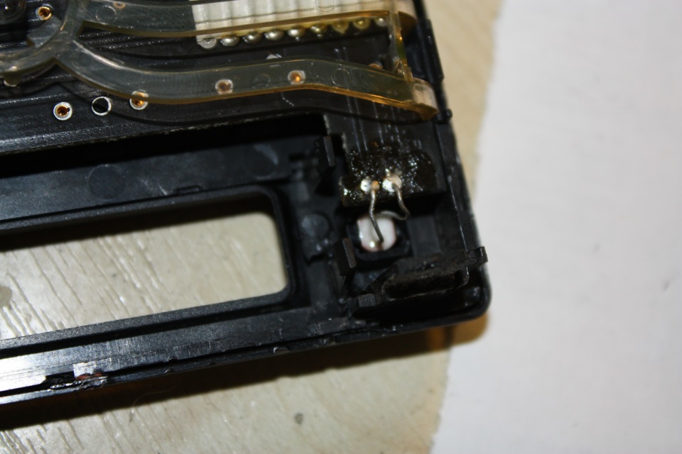

Установив Бк я сразу же заметил не ладное, но не знал в чём проблема…неполадка заключалась в том что при включении габаритов в светлое время суток подсветка БК притухала на минимум, а этого быть не должно потому что в нём стоит фоторезистор который регулирует яркость…надеюсь вы поняли о чём я…такой фоторезистор стоит и в приборке, и в штатной магнитоле…ездил я так около года, и вот вчера сидев в авто и посмотрев на тусклую подсветку бк, а потом глянув в зеркало заднего вида, пролетела мысль, как же быстро оно затемняется при попадании света, и тут меня осенило!взять такой же фоторезистор и поставить в БК…
ну что паяльник в руки и вперёд, фоторезистор я взял с уличного датчика движения…вид у него такой
dalincom.ru/images/201112…/2336_P_1325321409302.jpg
припаял, начал собирать, но рамка не хочет становится, резистор немного не такой как был, старый был похож на маленький светодиод, а резистор надо максимально приблизить к окошку, в общем проворачиваем его как на моём фото, натфильком немного пиляем окошко вверху и внизу, устанавливаем рамку, пропихаем аккуратно резистор к стёклышку, и собираем БК.
результатом я доволен у меня всё заработало, подсветка мгновенно реагирует на свет, закрываешь пальцем тускнеет, убираешь палец стаёт ярче, ночью светишь фонариком-светит ярче…
