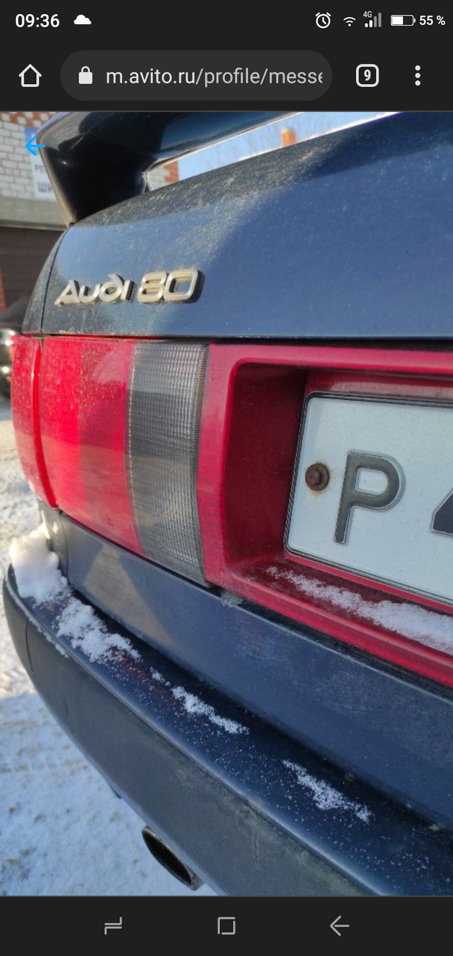

m.avito.ru/berezniki/avto…i/audi_80_1993_2312848060
Привет. Попалась на глаза во время поиска поджопника. Это походу от Аванта. Не пойму она меньше по высоте? Ты то больше в них разбираешься, растолкуй )
Привет. Это скорее всего стоит от В3 .
AlLekseij
Я звонил, взяла трубку девушка, говорит, что я 4-й кто звонит по бленде. Сказала, если уговорите мужа продать, то забирайте. Ей предлагали 5000. За 10 вроде как бы готов забрать, но она приклеена у него там на двух сторонний скотч, если грамотно попросить, можете забрать ) это от б4 авант
Это я 1-й увидел это обьявл. 5000 я предлагал но муж так мне и не пишет)
Напиши в лс, остался телефон мужа) если
Хочешь
нет его нет я с ней списывался в авито,
+7 (982) 464-22-23
Вот номер мужа, мало ли захочется купить! Она так и так редкая)
