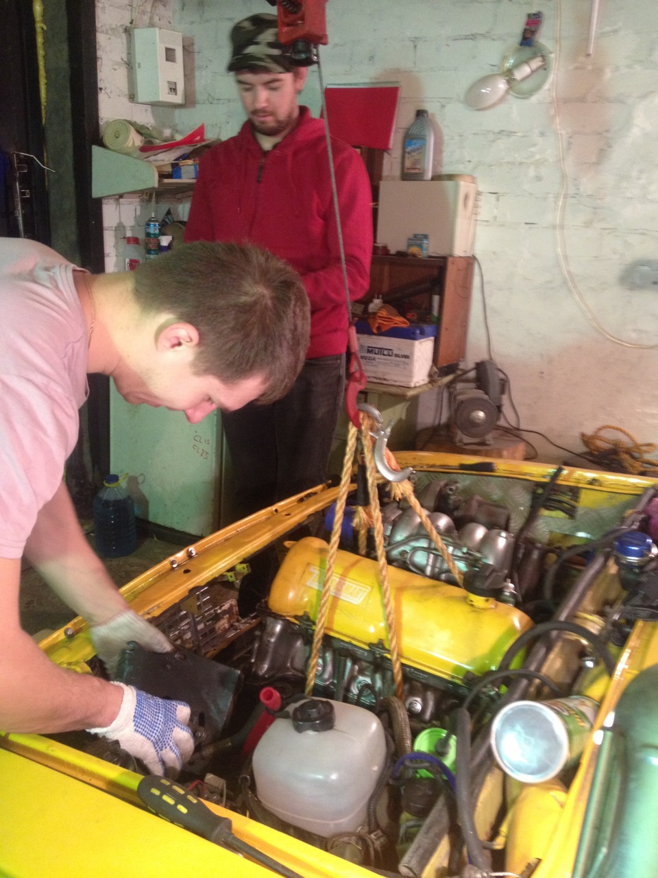

Но не тут то было, захотелось мне посмотреть что с мотором в Нутри, после почти 4 лет жарива на турбе !
Мы вытащили мотор и я начал его разбирать, !
Вообщем подтерло вкладыши, походу собрал с песком или что-то попало, ! И поплавило немного 3 поршень видимо когда дунул 2 бара на Волго форсах !
Гбц в идеале клапана тоже ))

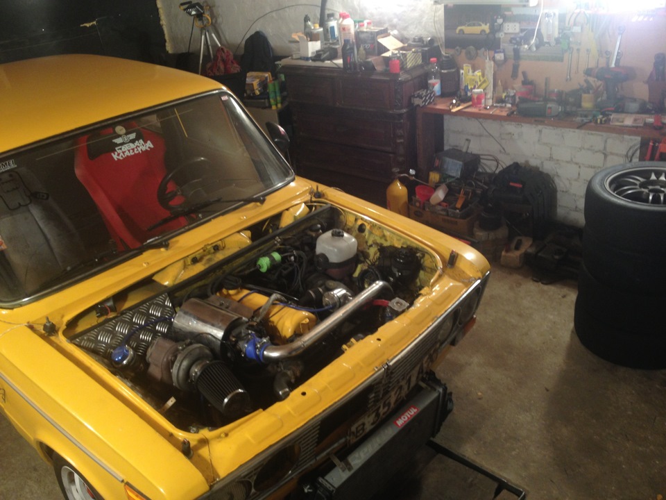

Короче решено было всё-таки попробовать ставить новый мотор ! То есть етот мотор или турбо кит решено продать !
На продажу -Турбина, в идеале масло не гнала, люфтов нет !
Коллектор, даун пайп, вестгейт выносной 38мм, пайпинг нержа с силиконом, интеркуллер, форсунки с проставками, программу откатанную на 1.4 бара или мозги целиком !
Возможна продажа гбц со всем всборе !
Так что предлагайте цену или пишите кому что надо ))!

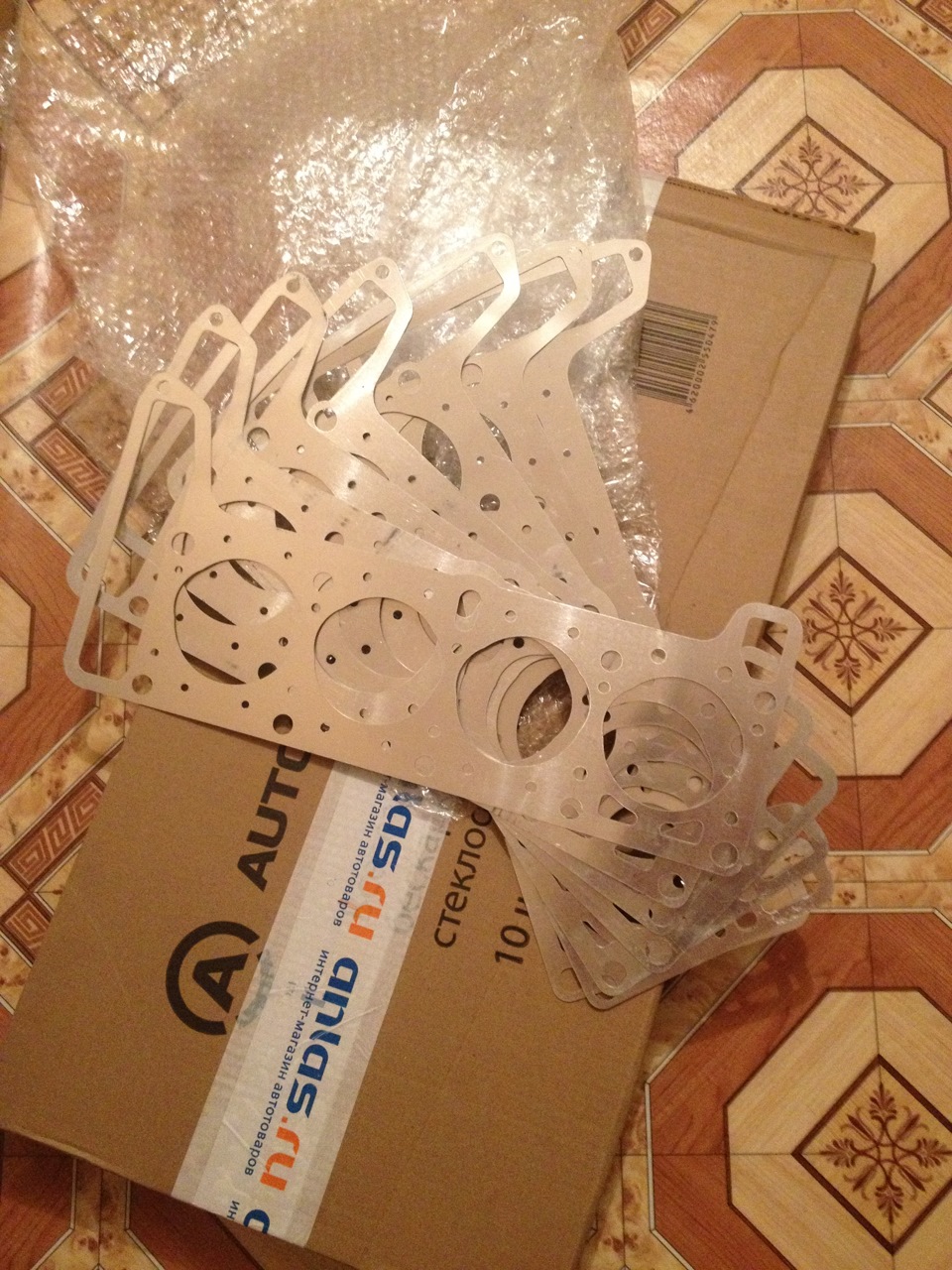

А что за прокладки гбц?)
алюминевые, для расжатия мотора под турбу !

Крепкий моторчик! А что за прокладки такие ?
P.S. Турбина провода не плавит которые рядом проходят ?
У тебя такой же крепкий )), у меня провода под термо экраном спрятаны, ! Там все норм, прокладки про запас купил алюминиевые ! Как твоя медная )) для бутерброда !
