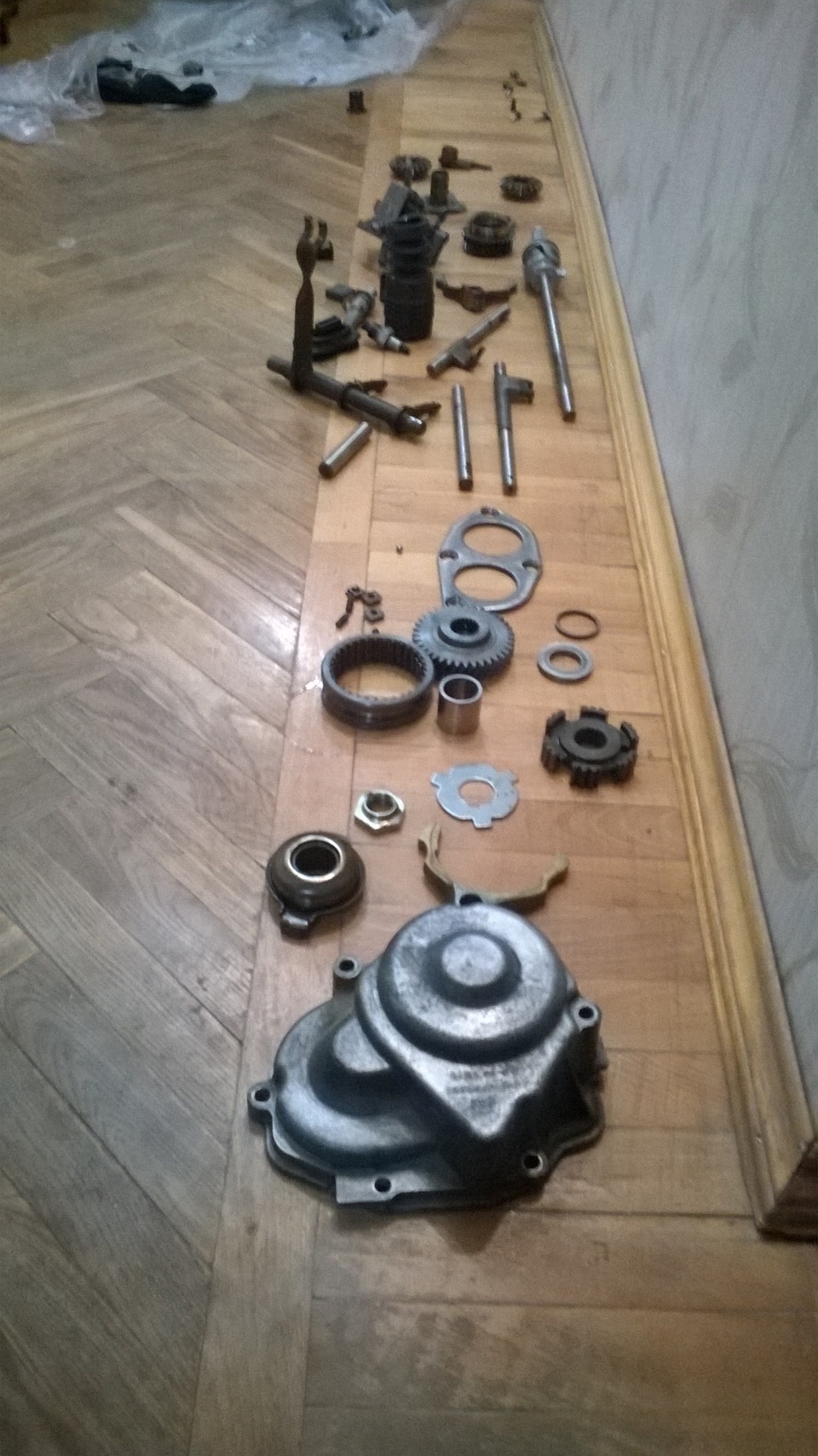

Вынимаем валы. Разбираем коробку максимально, на сколько это возможно.
По частям на велосипеде за 7 заездов везу коробку домой в квартиру. Дома ночью в ванне мою. Да, да именно так!
Потом результат.
На следующий день везу на велосипеде всё в гараж за 7 рейсов обратно. Уже чистое. Кстати, корпуса коробки тоже привозил мыть, только фоток нет.

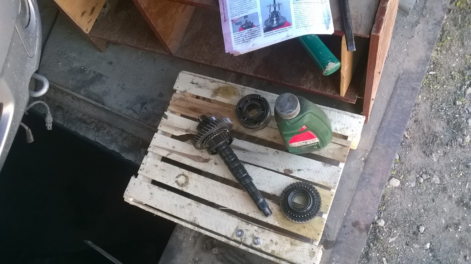

Далее разборка вторичного вала, чтобы заменить обойму муфты 1-2 передачи.
Сначала спрессовал обойму заднего подшипника, но меня ждал феил, поскольку шестерня ГП литая с валом.
Пришлось разбирать спереди вал.
Надо было спрессовать подшипник. Сгонял домой за съёмником. Попробовал снять. И нифига. Вал имеет углубление на конце. С установкой съёмника возникли проблемы. Поэтому был план (б). Две монтировки. Риск обломать зубья шестерни четвёртой передачи. Но я спрессовал удачно.
Далее было стопорное кольцо. 30 минут мучений, и я его сломал. Дальше синхронизатор 3-4 передачи. тоже монтировкой. Шестерня 3-й передачи. Далее 2 полукольца с фиксирующим шариком и колечком. Ещё одно стопорное кольцо. Ещё 30 минут. Опять сломал… Фик с ним!
Шестерня 2-й передачи. Далее разобрал синхрон первой-второй. Снял шестерню первой.
Итог.
Далее дефектовка.
Смотрил на повреждения.
Трещина на первичном валу со смещением.
Скол зубы обоймы муфты синхронизатора 1-2 передачи.
Ну и большие сколы на зубьях шестерни задней передачи.
Всё, я думаю, видно по фото.

Вот это жесть. Колоссально! До конца дочитал — взмок от волнения!
Спасибо! Жесть так жесть, в первый раз в жизни потроха коробки увидел…
Молодец, автор. Вот жаль не написал, как гайки отворачивал с валов. Я брал старый диск сцепления, брал из него шлицы, приварил к нему мощный согнутый буквой г пруток, чтобы при надевании на шлицы попадал в гнездо стартера, а то народ в сервисе обычно сует отвертку между шестернями и ломает зубья. Сальники на приводах левый и правый, может неправильно поставил и течет. Может гнездо под сальник неплотное, на герметик надо ставить тогда. Напарник на подъемнике везде где только можно мазал герметиком. Вот собирать коробку на герметик я б не стал. Если только наносить герметик на одну сторону, давать ему малость подсохнуть, вторую сторону обязательно мазать маслом, а то потом разбирать будет совсем не камильфо.
Благодарю автора, что в очередной раз подтвердил необходимость идти за запчастью с ее оригиналом, и желательно, мерительным инструментом.
Гайки отворачиваются проще простого. Об этом написано в любом мануале. Просто откручиваем болт вилки 5-й передачи, сдвигаем вилку так, чтобы пятая включилась, потом включаем ещё третью.
Две передачи включены одновременно. Можно крутить.
Не знаю, может с прокладками и герметиком и перебздел. Когда снимал крышку 5-й, которая была на герметике — порвал прокладку надвое.
Можно конечно сальник на герметик поставить. Но думаю, что дело не в этом. Зимой буду менять опоры. тогда параллельно глянем. Посмотрю гранату на предмет задиров в этом месте. Т куплю новый НОВЫЙ сальник, а не тот которому похоже лет 10
В книжке на калину разбор коробки не предусмотрен. В книжке на 9-ку тупо написано отверните гайки с валов. А в инете да, такой способ описан. Век живи, век учись.

хороший рассказ, и работал и потел и думал а ещё и пофоткать успел и так подробно и вроде доступно и грамотно написал.
Да вот не всё успел пофоткать. Много чего осталось за кадром

Каждый когда-то делал что-либо в первый раз. Я коробку перебирал в первый раз. До этого я не знал, как она изнутри выглядит, зато теперь…
Да, еще забыл написать. Слесарь гранаты выбивал зубилом. Установил его типа как монтажку и молотком не сильным, но резким ударом сбоку (по плоскости зубила), так чтобы оно на излом нагрузку восприняло, ударил. Со 2-го-3-го удара граната выскочила.
Я по такому же принципу делал, только стойкой от подставки под авто
А так вообще респект и уважуха! Я бы на такое наверное даже в конкретный финансовый кризис не отважился.
Спасибо! Я делал это в первый раз в жизни. До этого даже не знал, как коробка изнутри выглядит. Зато на наглядном примере теперь всё изучил, понял… Полезно!

Коробка шумит? Т.е. — есть смысл в переборке для уменьшения воя или просто музыку погромче?
Просто музыку погромче. Масло вообще ничего не поменяло.
Подшипники я не менял.
Коробка вообще очень фигово сделана, если честно. Люфты везде просто.

муфта синхрона собирается с применением литола.
приклеил шарики в дырках и собрал.
Нее я уже научился за 40 секунд с первого раза без всякого литола собирать.
