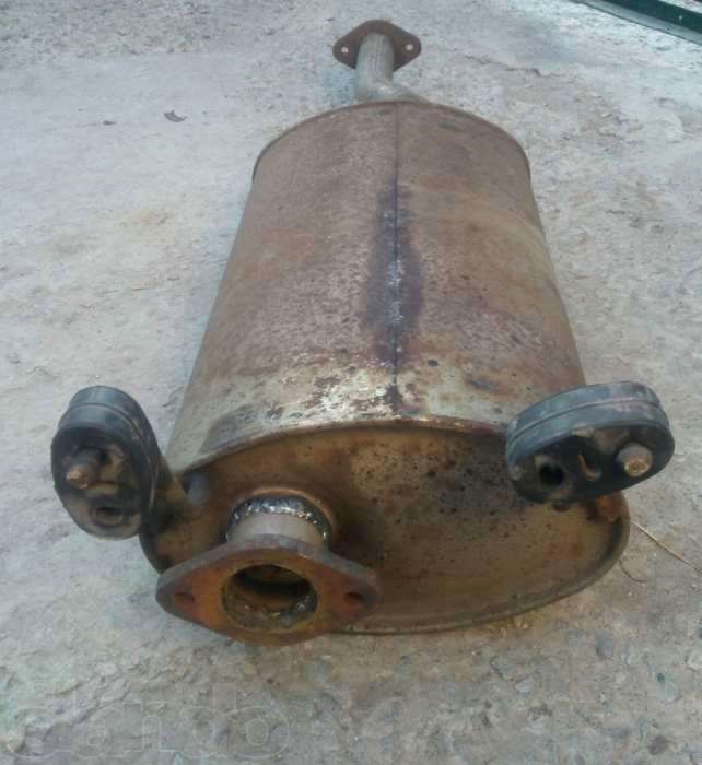

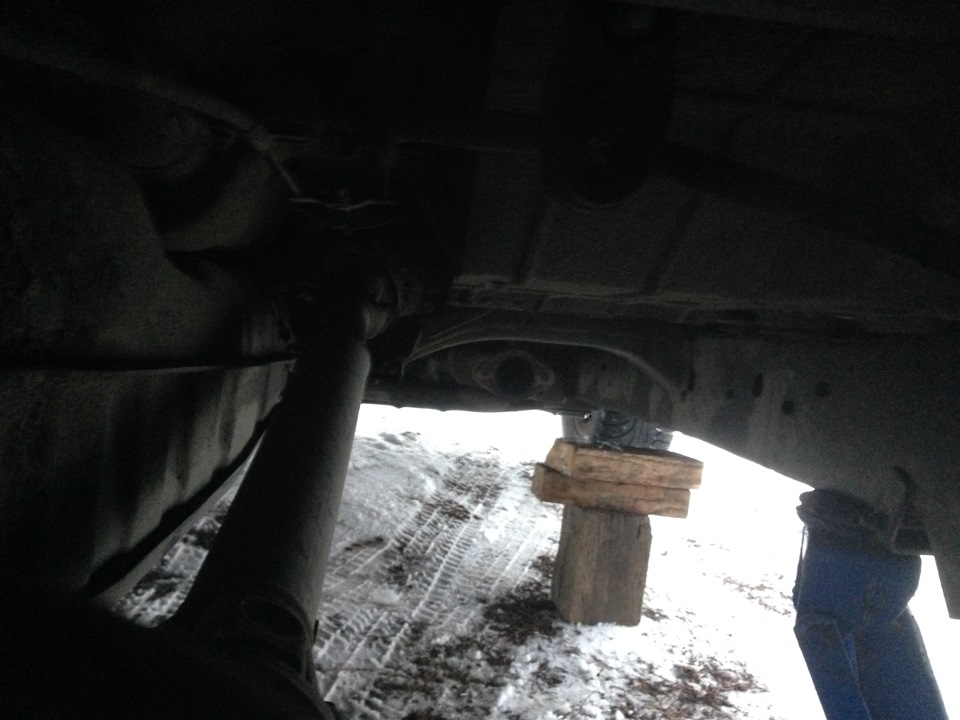

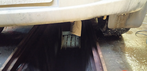

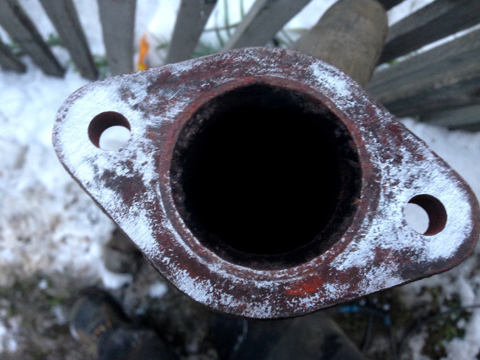

Обнаружил, что насадка на глушитель смотрит вниз не так как раньше, а уж очень низко.

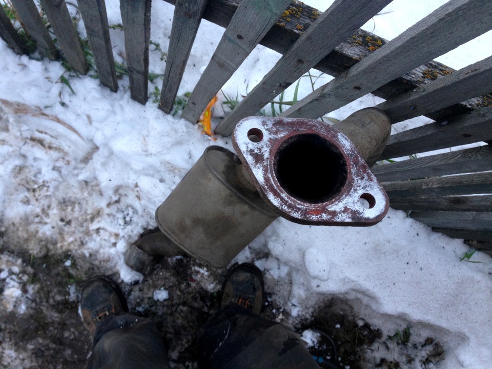

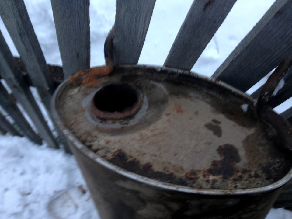

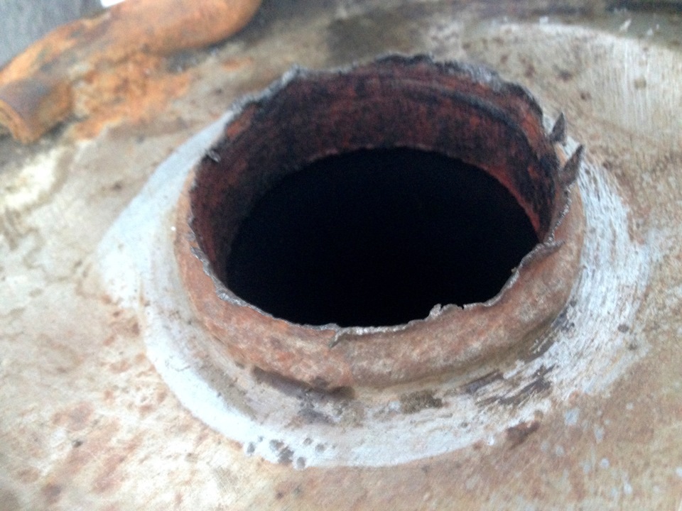

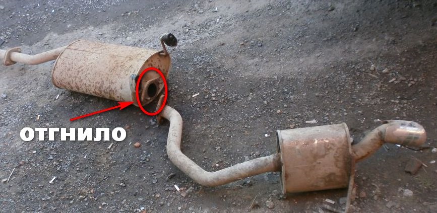

Подергал за насадочку, а труба-то болтается, она отвалилась от банки глушителя, отгнила.

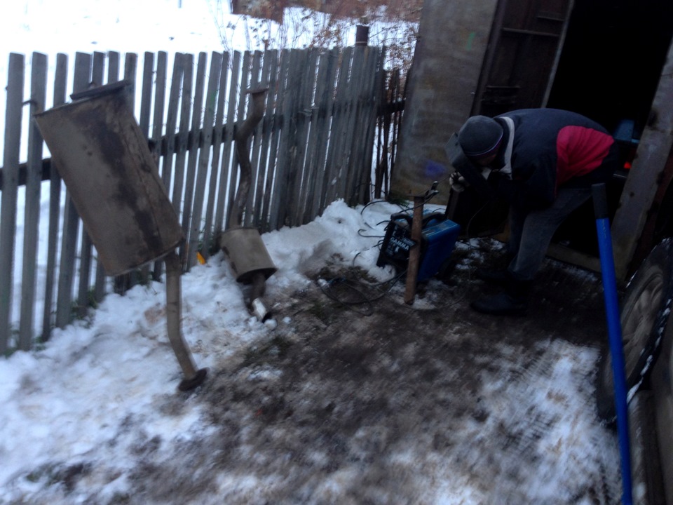

Снимаем с резинок заднюю часть и основной глушитель, откручиваем 2 гайки на 14 от дайнпайпа и все, можно заниматься ремонтом.

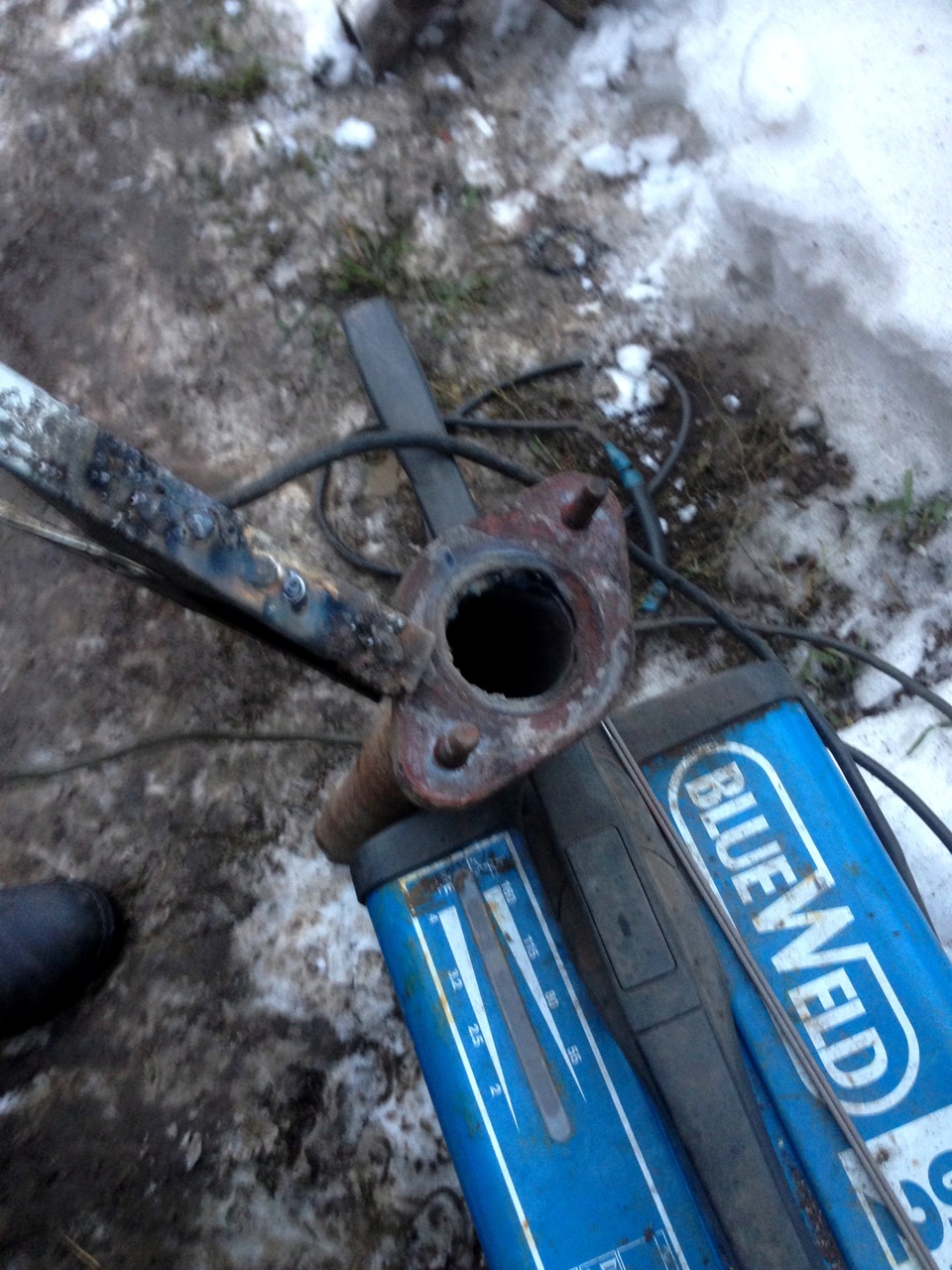

Самое интересное, что кусок трубы соединяющий фланец с банкой — конусообразный, т.е он сужается в сторону фланца, о чем мы узнали в процессе сварки, т.к. мерили диаметр по фланцу.
В фланец вставляется труба с наружным диаметром 50мм. В Банку — 54мм.
Все это дело обваривается.
Пользуясь случаем очистил фланца от нагара и старых пригоревших остатков прокладок.
