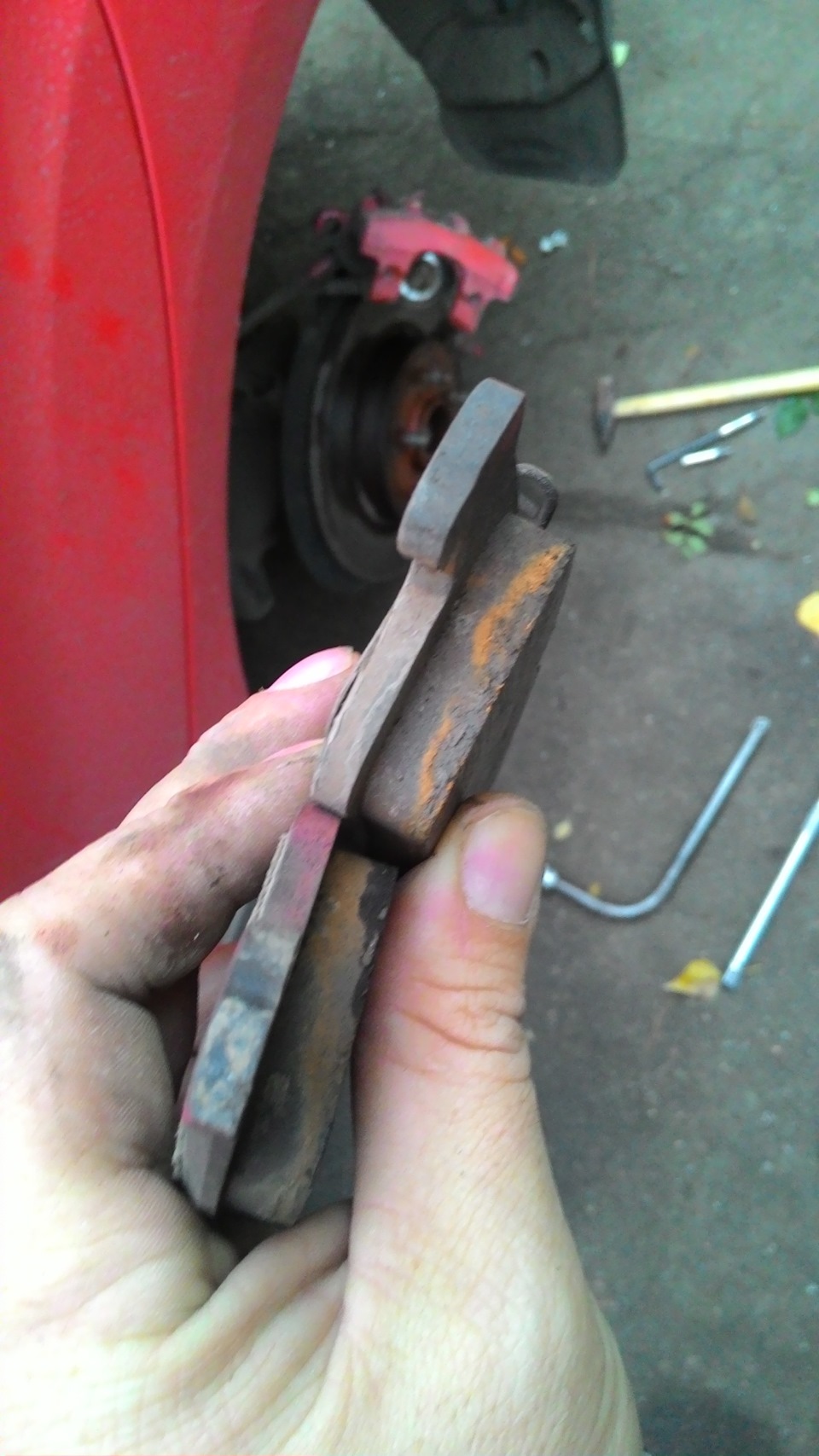

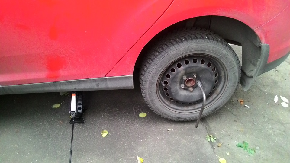

Приступим. На данный момент пробег 75000, задние колодки менял один раз, но к моему огромному сожалению диски сдохли, появился какой-то металический стук с зади .

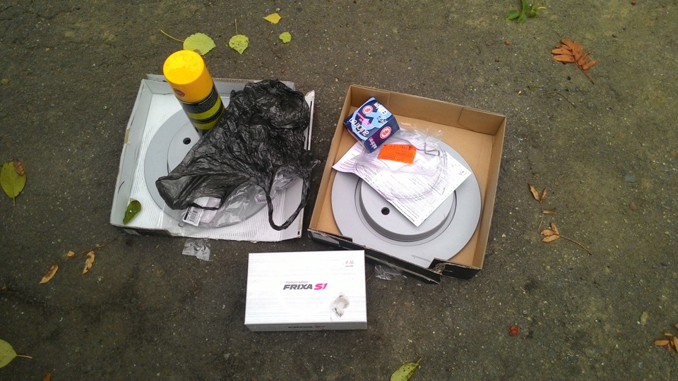

Долго думал и быстро купил следующие запчасти :

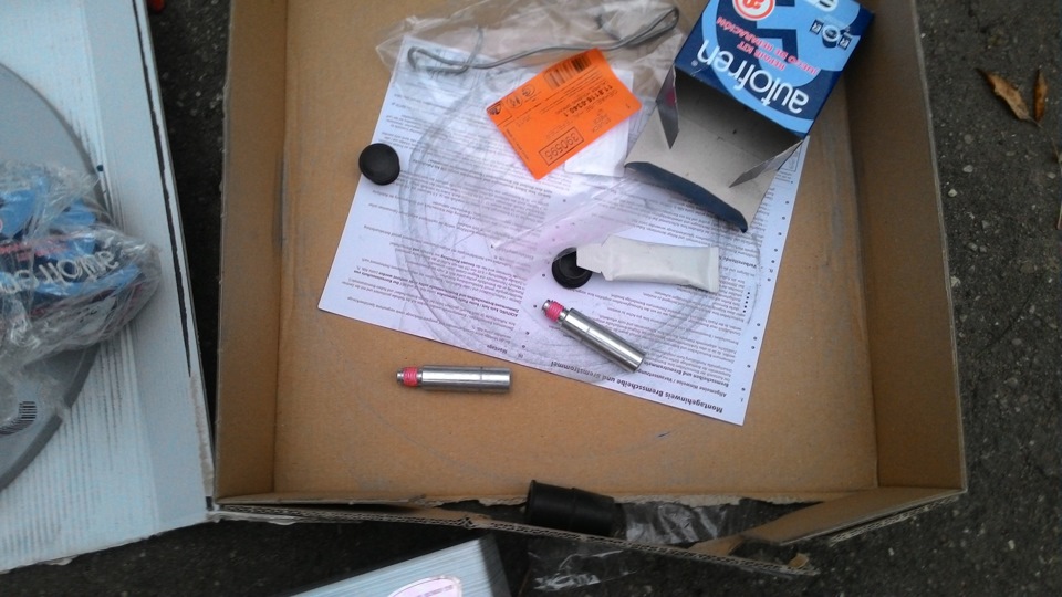

Ate 11.8116-0340.1 Пружина тормозного суппорта заднего 2 шт 205,76 общая сумма 411,52
Hankook Frixa S1E102 Колодки тормозные дисковые задние комплект 1 комплект 2 256,15
Otto Zimmermann 250.1366.20 Диск тормозной, "Coat Z" 2 шт 1 819,82 общая сумма 3 639,64

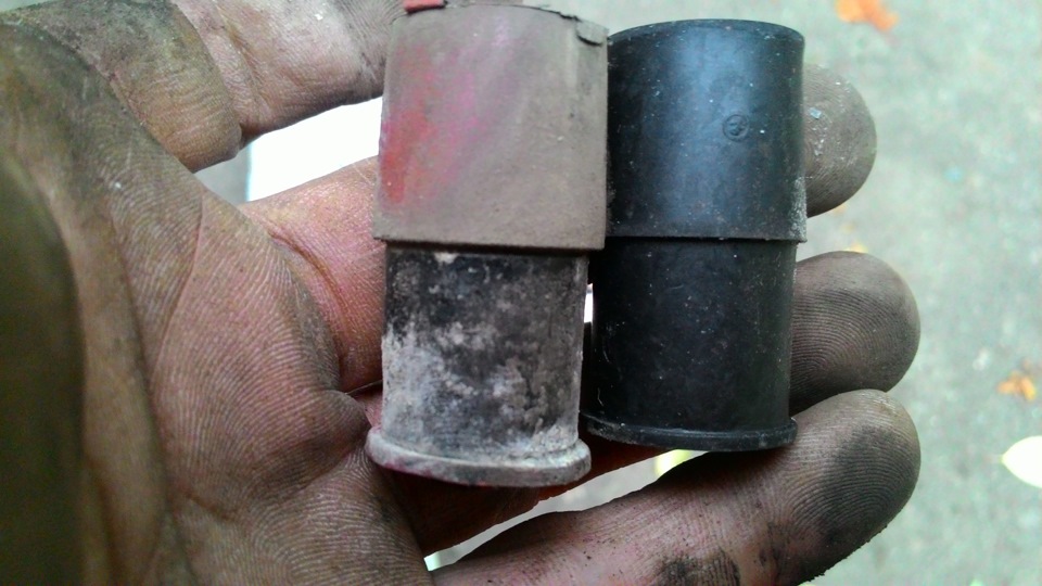

Seinsa D7003C Ремкомплект втулок направляющая суппорта тормозного переднего 2 комплекта 278,26 общая сумма 556,52
Все это покупал в эгзисте, заказал в четверг вечером и забрал во вторник вечером .
Большое спасибо natssav за долгие мучения со мной в поиске финис кодов и возможных заменителей . Кстати, с зади диски и колодки такие-же как и ему ставили .

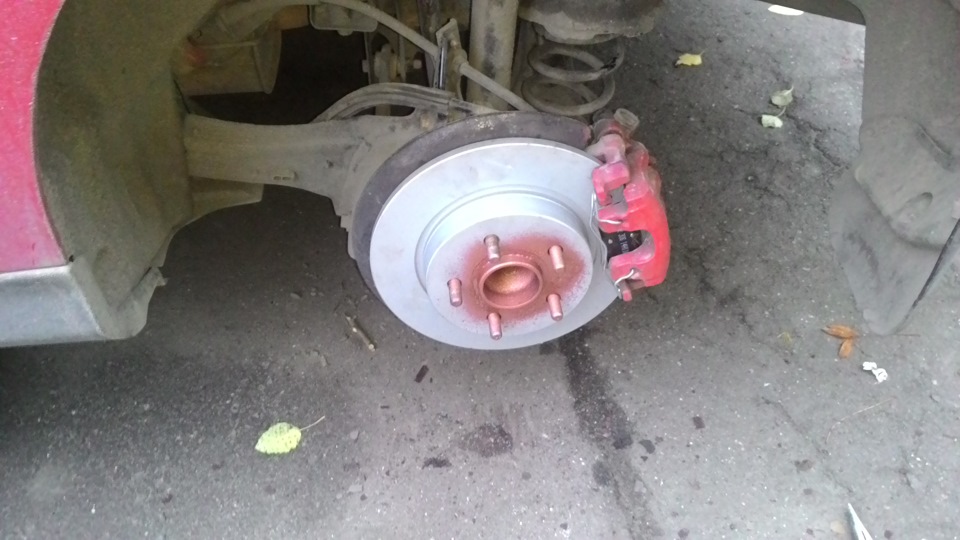

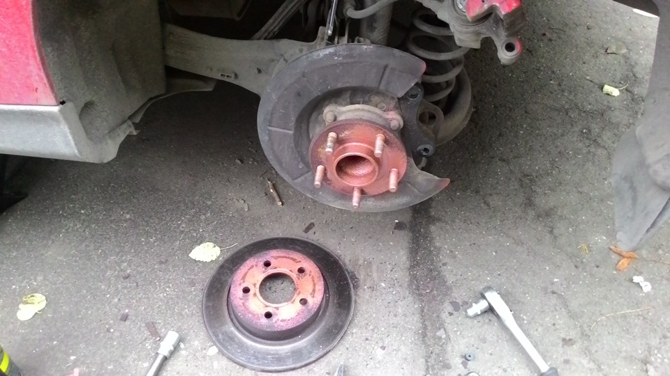

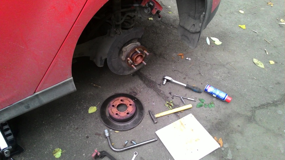

Для замены понадобится : гаечный ключ на 13 ( для скобы )и головка удлиненная на 13 для отпускания тросика ручника, шестигранник на 7 для родных и на 6 для ремкомплекта ( для направляющих супорта), "вжиматель поршня или утконосы ( при их помощи вытаскивал резинки направляющие у супортов ), молоток или кувалда ( как кому повезет ), ОБЯЗАТЕЛЬНО WD 40 ( без нее никак, нужно пролить диск и болты крипления скобы )
Еще использовал медную смазку, сезонная смена колес покажет ее эффективность
По времени ушло порядка 2х часов .

А какой был стук?
Вот у меня при торможении один раз что то щелкает с заДи
Стук появлялся на неровностях. Тормоз нажимал в этот момент и труд пропадал
