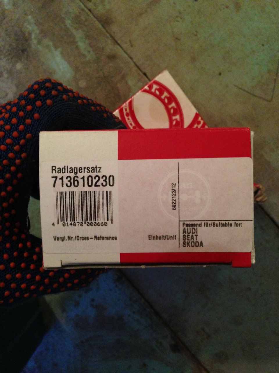

Было приобретено:
1)Задняя балка (из-за давнего свидания с бордюром, развал никакой…)
2)Задние амортизаторы. Выбор пал на Bilstein B4.
3)Задние пружины, т.к. Начал проседать: сядет два человека и от порога до земли сантиметров 6-8. (Как мне известно, пружины этой фирмы идут как оригинал) пруф
4)Задние сайлентблоки передних рычагов.
5)Подшипники в задние ступицы.
6)Литр тормозухи Castrol Dot4
7)Свеча переднего стабилизатора(у меня опять обломало и опять левая…)
8)Внутренние резинки переднего стабилизатора.
9)Пыльник шруса, уже появились трещинки на резине, не буду ждать пока порвется и меня шрус целиком…
Ну вроде бы все… Осталось поставить это все.

молодец, Я тоже хочу подвеску перебрать, а подшипники ступиц я уже 2 раза менял и опять загудели х.з. чего, может гавняные попались, а может и ступица накрылась, надо опять менять. удачного ремонта
Проверь развал. У меня походу такое было из-за развала- большее училище на подшипник и он нарывался в разы быстрее. Но у меня развал п*** был) хз как резину не ело…
