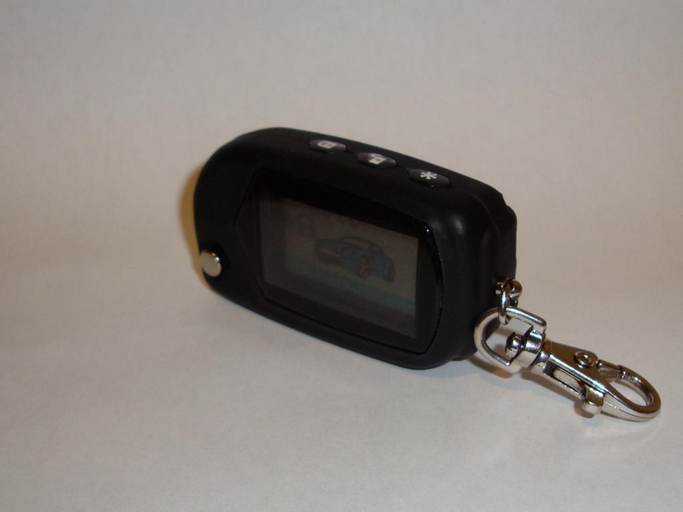

Оригинальный субаровский ключ очень удобен, но в паре с брелком сигналки создают под рулевой колонкой постоянный грохот на любых неровностях, при переезде ж/д путей я каждый раз придерживаю эту связку дабы не раздолбать брелок.
Теперь это в прошлом, объединил все в одном выкидном ключе.

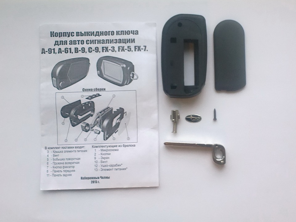

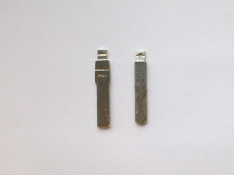

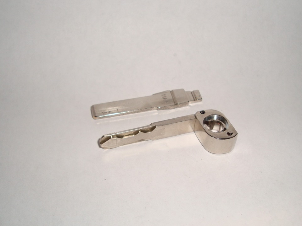

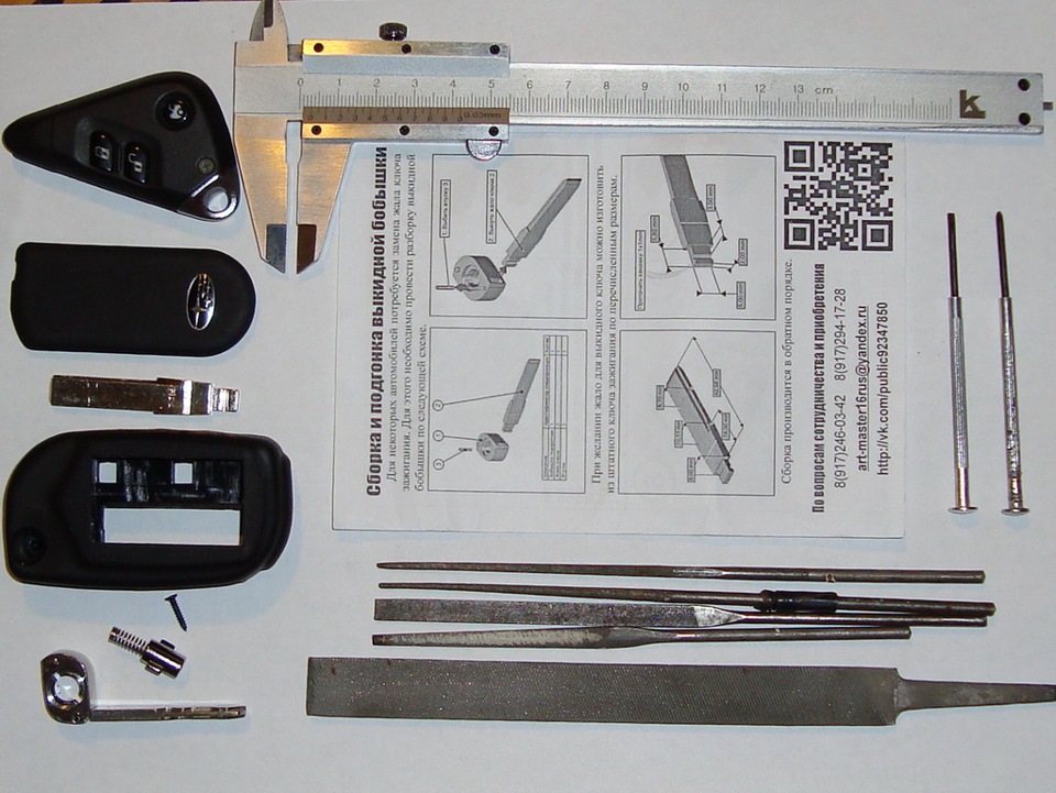

Доработок не требуется, кроме жала ключа. Я не стал резать новое жало, разломал один из ключей и доработал лезвие по чертежу идущему в комплекте с выкидным ключом. Ну и прошелся по краям пластика канцелярским ножом, кое-где остались остатки литейного облоя.
В общем все на фото.

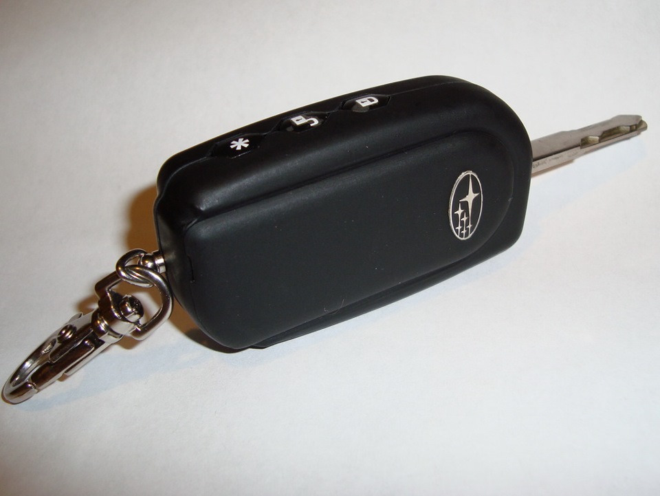

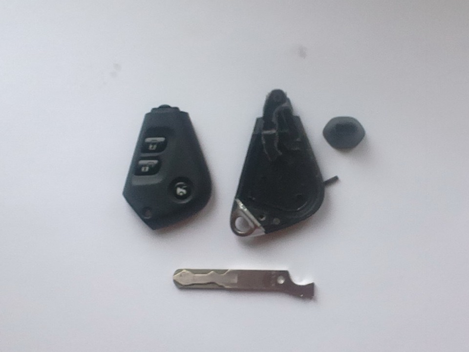

Далее разбираем брелок сигналки, и согласно приложенной схемы переставляем все в брелок выкидного ключа, делов минут на 10. Не забываем переставить чип иммобилайзера.

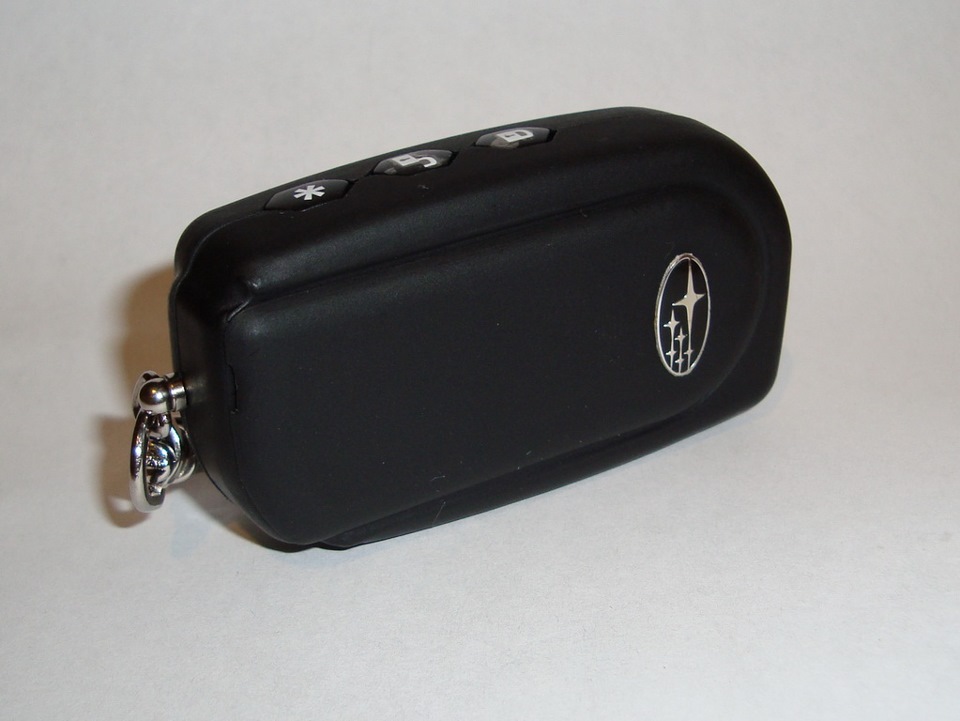

Ну и собственно готовый результат, более чем достойно.
Осталось дождаться кожаный брелок с логотипом Субару из поднебесной, и будет полный порядок.
