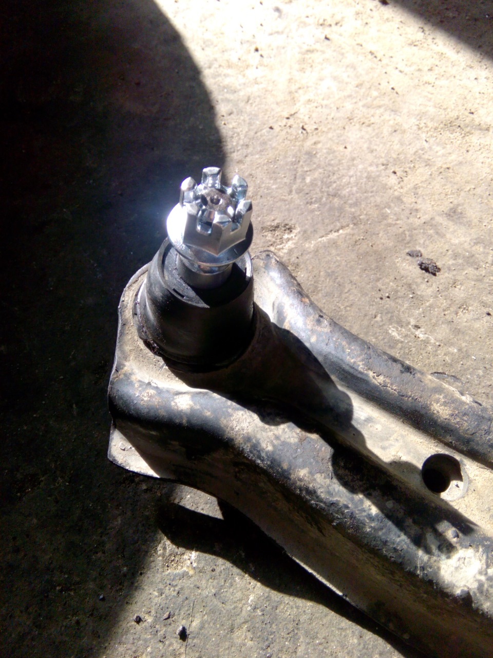

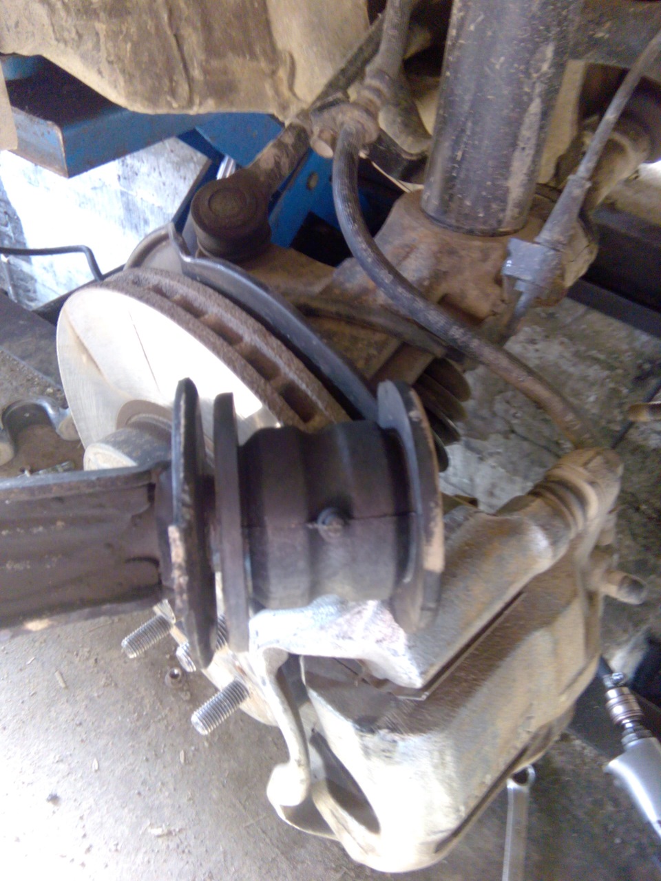

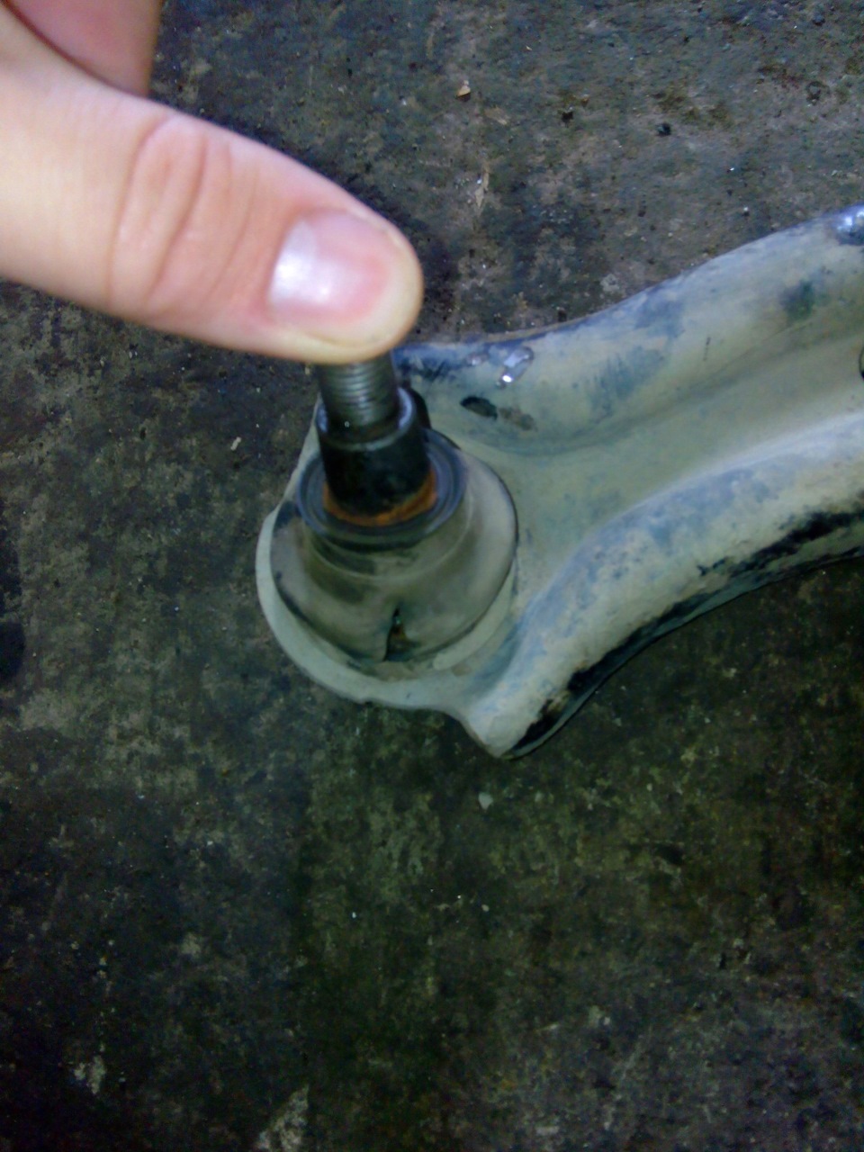

Всем привет! месяца два назад заметил не приятный звук(стук) в прередней подвеске, думал что это стойки, но после их замены, звук так и не пропал, :( решено было показаться специалистам, после осмотра вывод был таков: напроч разбита правая шаровая опора:( И как раз она и издовала такой мнеятный звук! ЭХХХ решено было менять обе и причём раз уж при замене будет сниматься рычаг, то за одно поменять и все салентблоки.

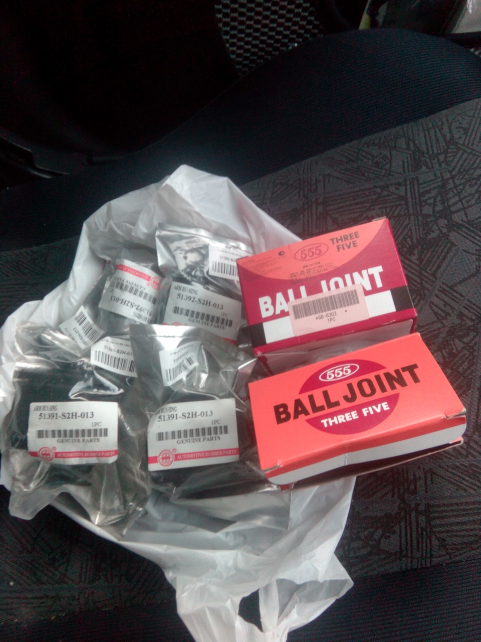

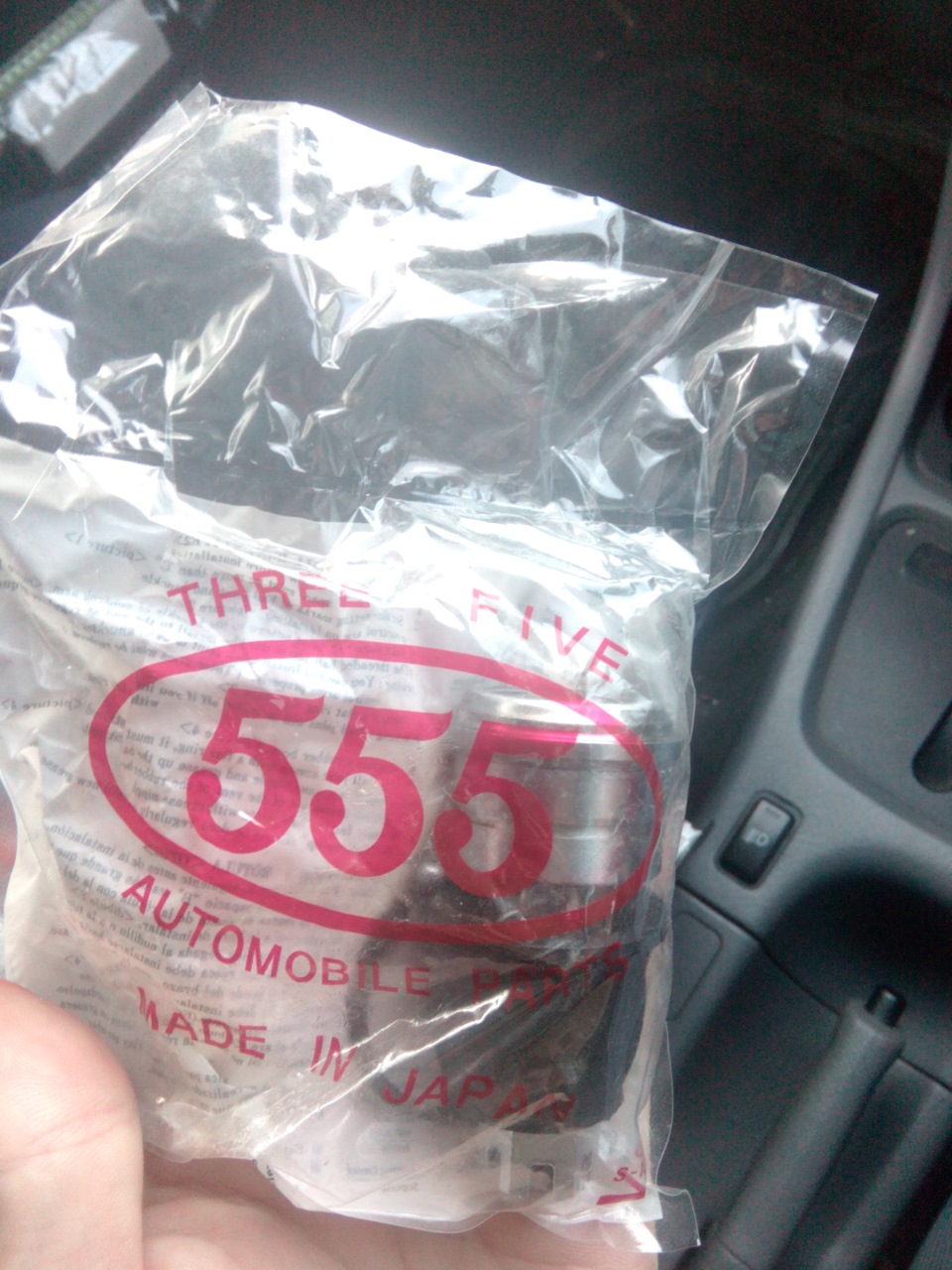

И так Шаровые фирмы "555" — 550*2=1100 (сказали что из аналогов они самые лучшие)

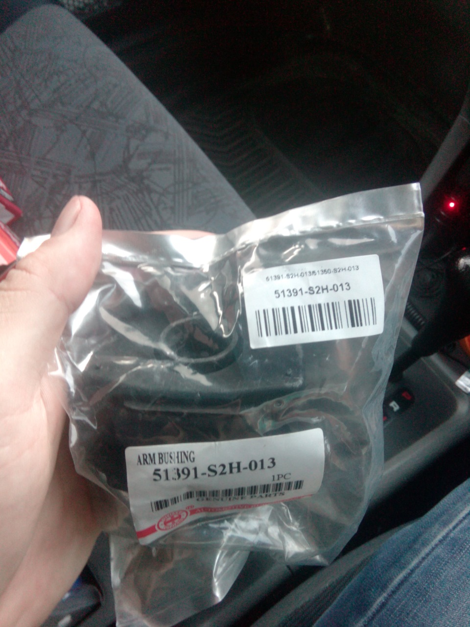

а вот с салентблоками пришлось поискать, оригинал дороговато, Машума и Фебест не внушают доверия, полиуретан?! ну как то нет доверия, прочитал много плохих отзывов, в итоге в одном магазинчике на камской порекомендовали мне фирму "TUIJIANG" — что это за зверь я незнаю, отзывов почти нет, но меня уверили чтотторгуют этой маркой более 5 лет и нареканий к ней нет, качество хорошое!
КОРОЧЕ БУДУ ПЕРВОПРОХОДЦЕМ:)))

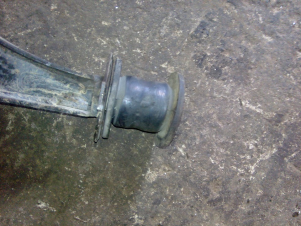

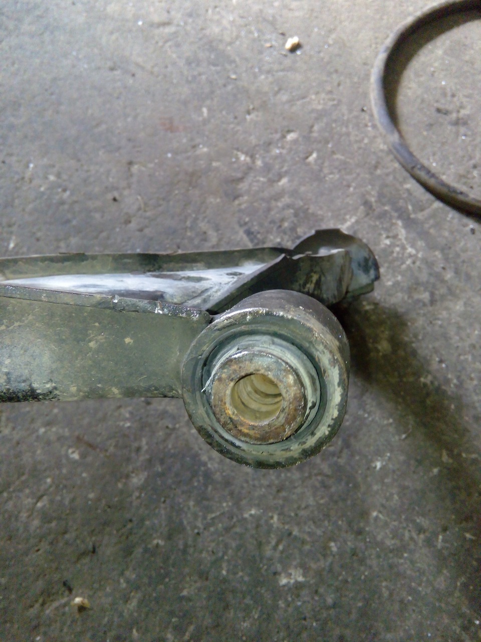

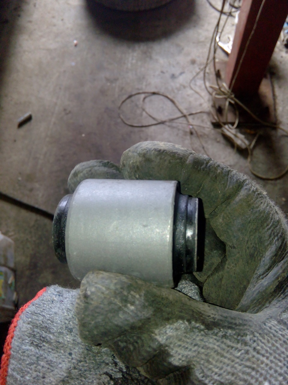

Салентблок рычага (задний с ушками:) 400*2=800
Салентблок рычага передний 350*2=700

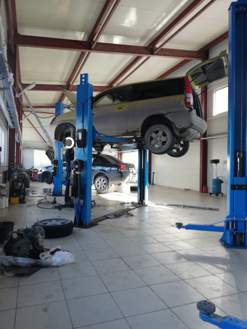

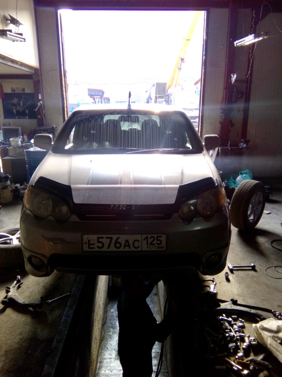

Час работы(мастеров) и вуаля! звук(стук) пропал! ходовочка стала просто идеальной!

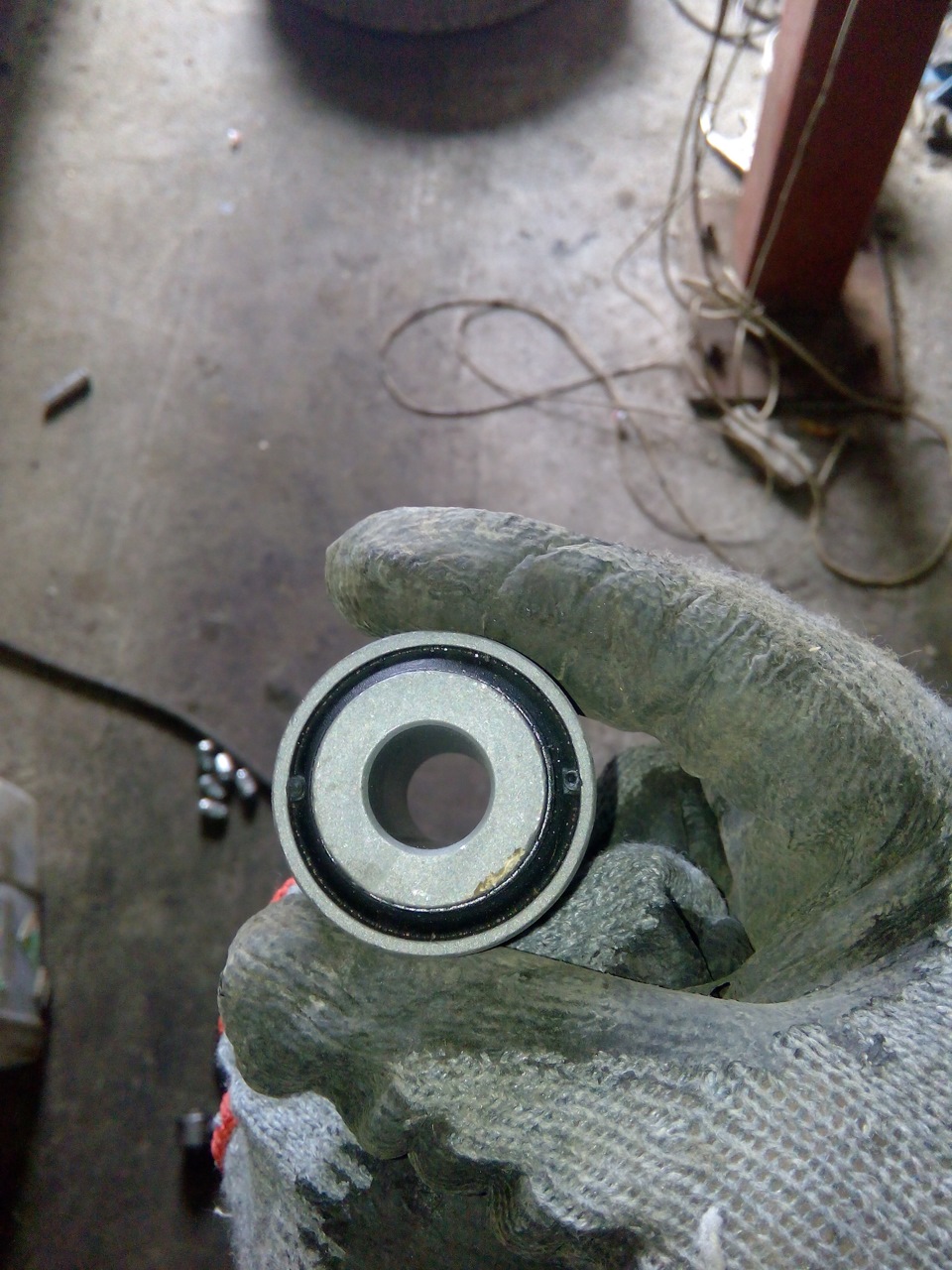

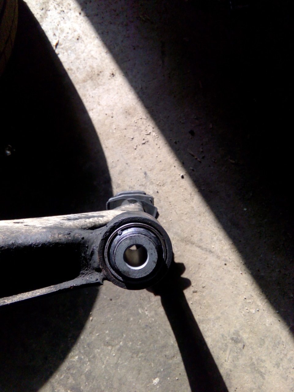

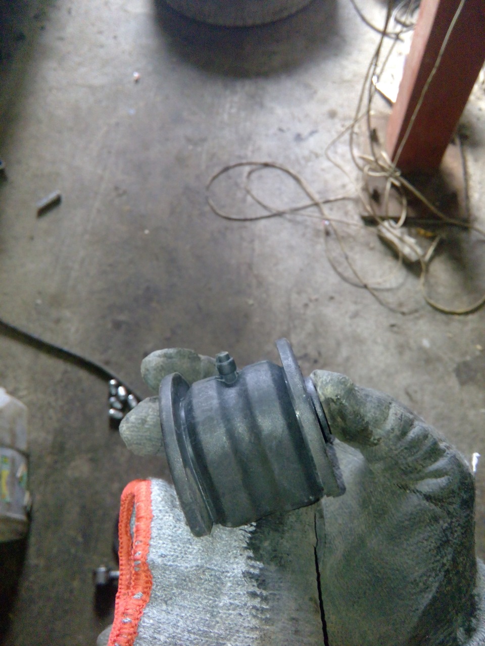

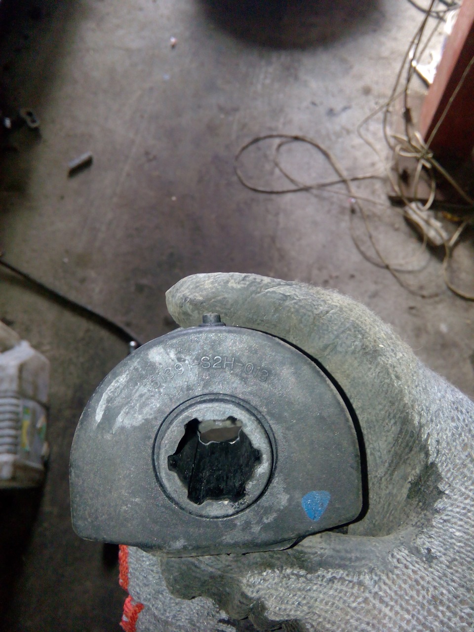

вопрос про задние сайленты еще актуален! как они оделись? втулку старую срезали и на нее одевали или старый сайлент сняли и новый одели?
втулку старую срезали, и потом одевали новый салент блок
Kaxa2
вообщем весь процесс был таков, сначала срезали резину с металической втулки, затем чуть натпилили эту втулку "балгаркой", затем выбили её с рычяга зубилом, ну а потом смазали литолом и одели новый салент блок
а задний салент он как свободно оделся или его запресовывали ?
ну не свободно, скажем так без особых усилий, просто руками

Шаровую можно поменять без снятия рычага на месте
честно не знал, но впринципи раз уж менять то всё сразу:))
GeorgePo
ну ка нука))) давай по подробнее)))
Ну есть приспособления снятия шарового )))
есть фото?
Нету:(
