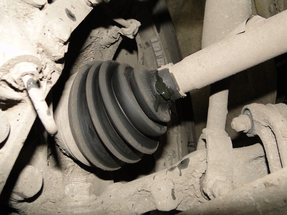

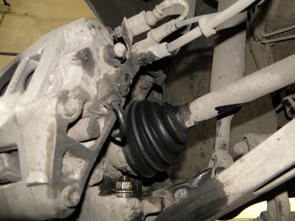

История с пыльником началась ВОТ ТУТ

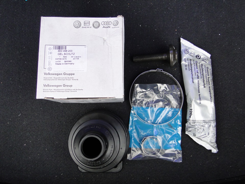

И долго не думая был куплен комплект замены пыльника 4E0 498 203
Прошло не так много времени и вот звёзды сошлись провести эту работу.

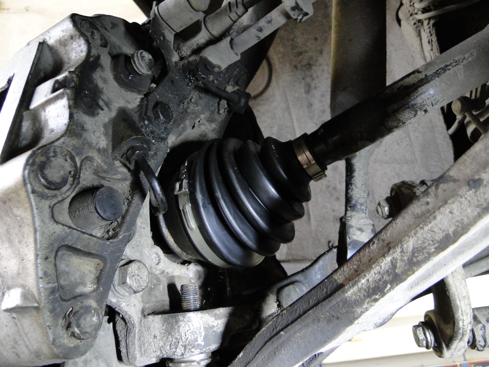

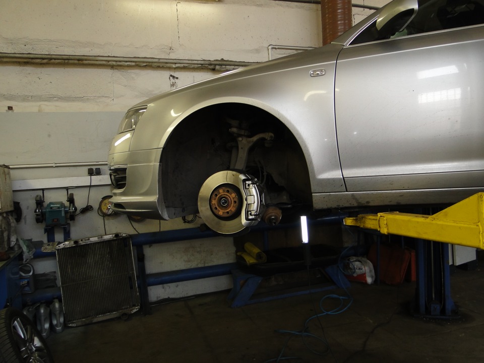

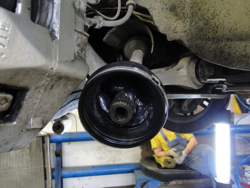

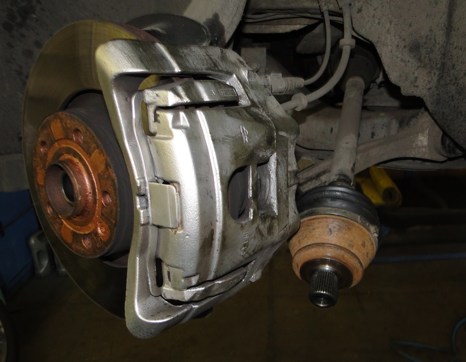

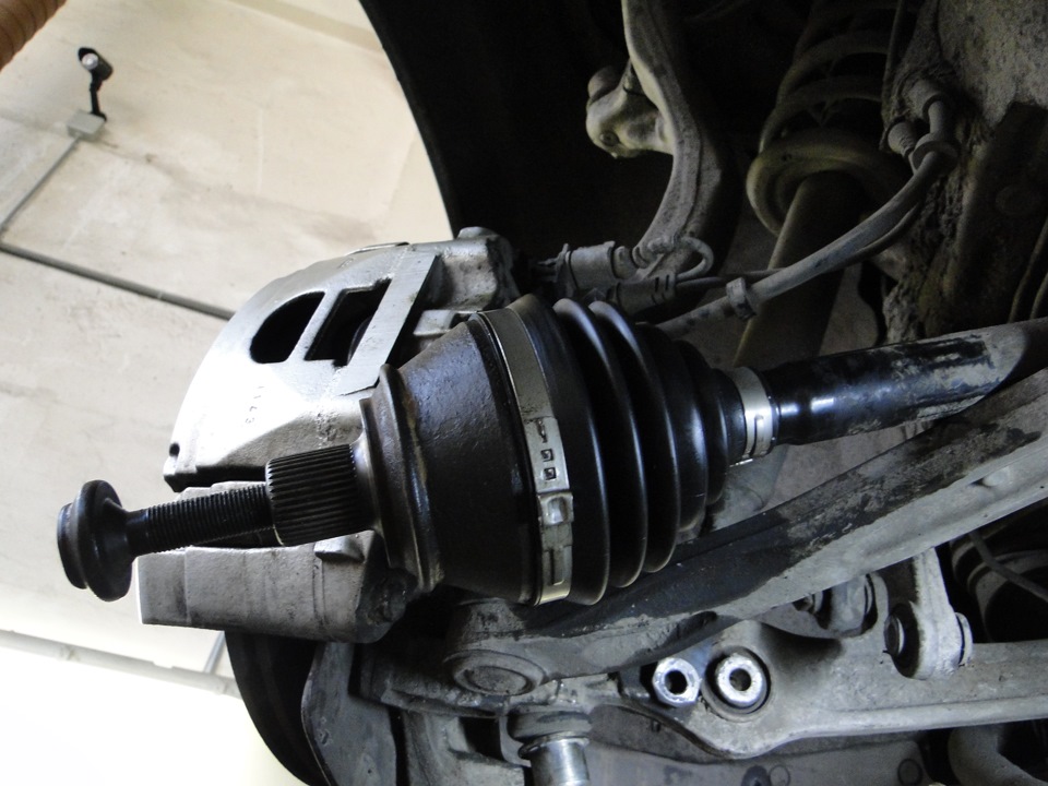

1. Поднимаем машину на подъемник.

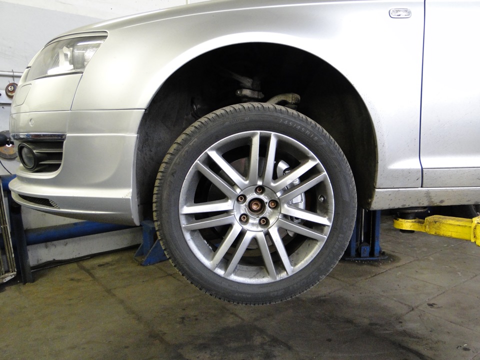

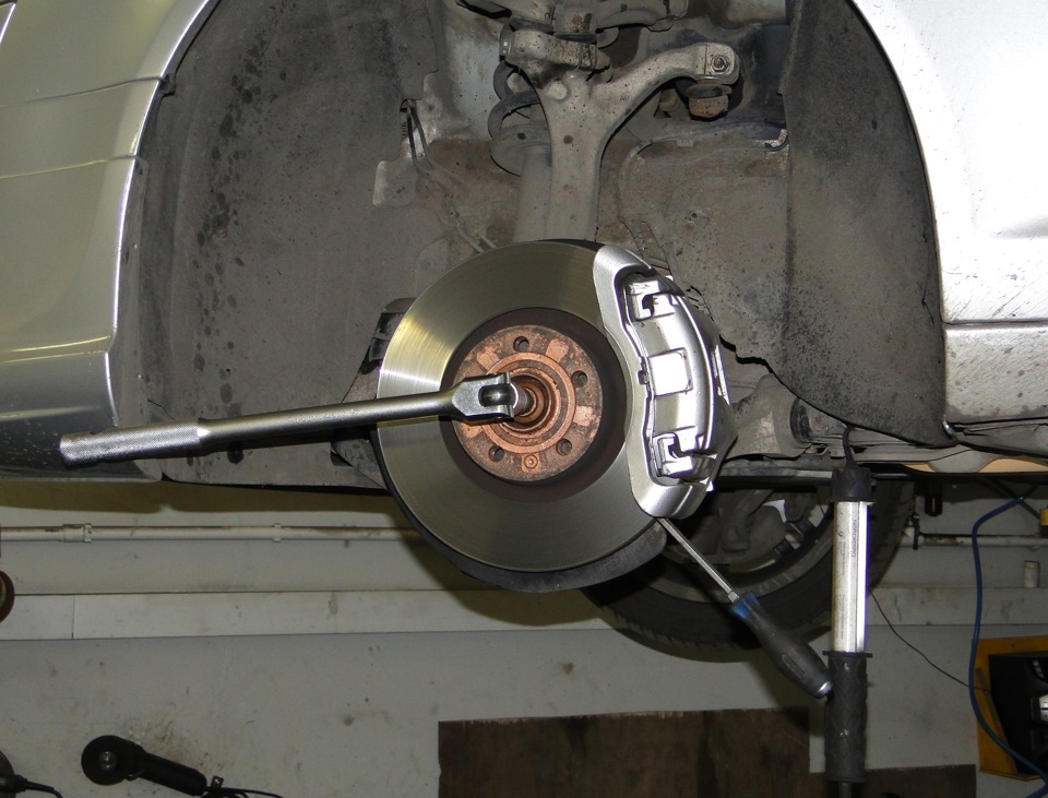

2. Скручиваем колесо.
Как видно на фотке уже немного раскидало смазку, но не беда это не критично.
3. Скручиваем центральный болт
4. А также надо освободить ступицу от нижнихрычагов (2 гайки ничего сложного)
5. Теперь легко ступица с цапкой висит на верхних рычагах и легко отодвигается, давая возможность вытащить полуось из ступицы.

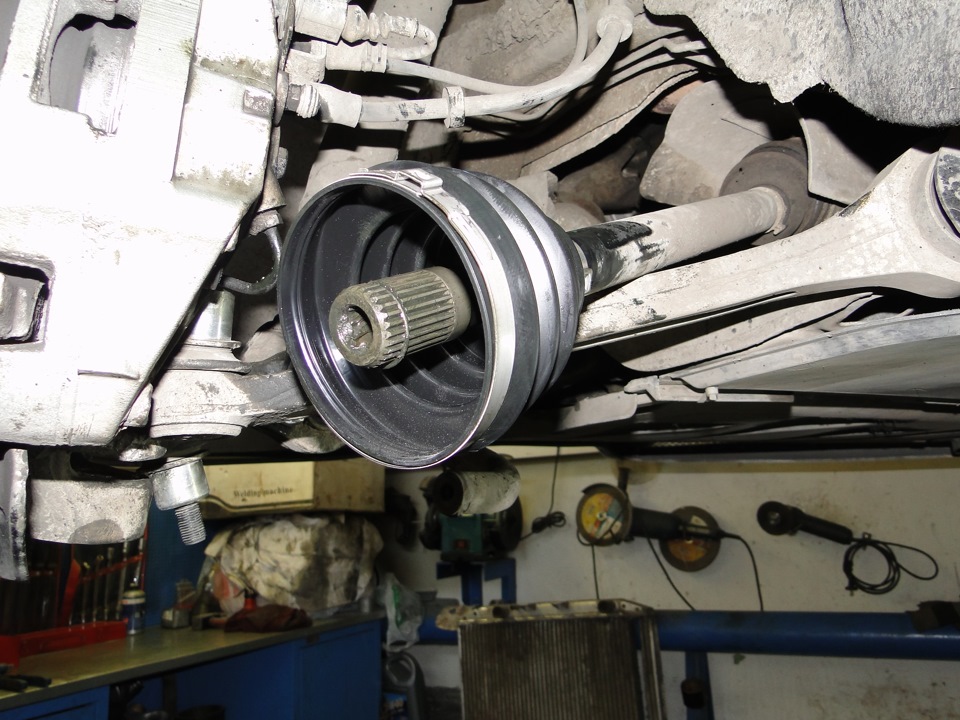

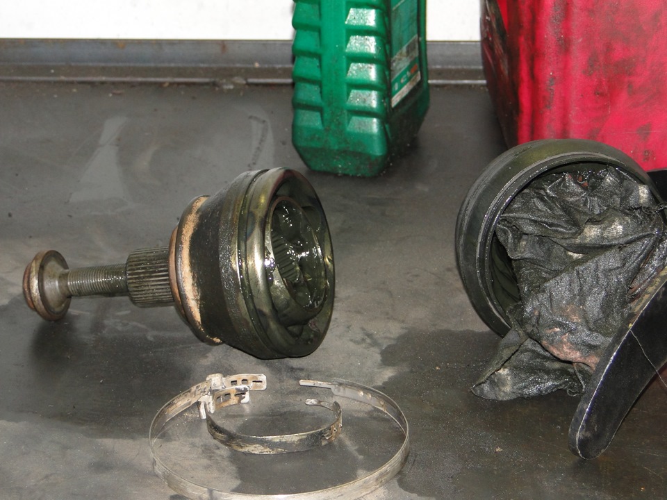

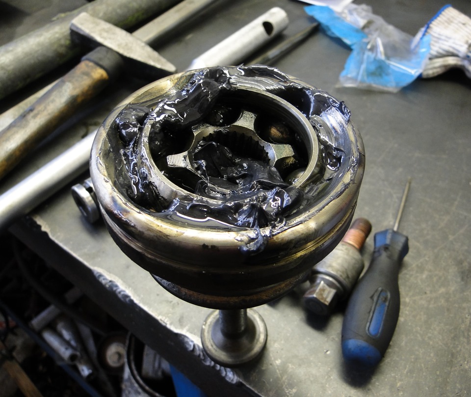

6. Снимаем хомуты, отодвигаем пыльник и лёгким постукиванием сбиваем шрус с полуоси.
7. Вычищяем от старой смазки (Без фанатизма.)
8. Часть новой смазки заталкиваем в шруз.
9. Одеваем маленький хомут, за ним следом новый пыльник, и меняем стопорное кольцо на полуоси.
10. остаток новой смазки заталкиваем в пыльник.

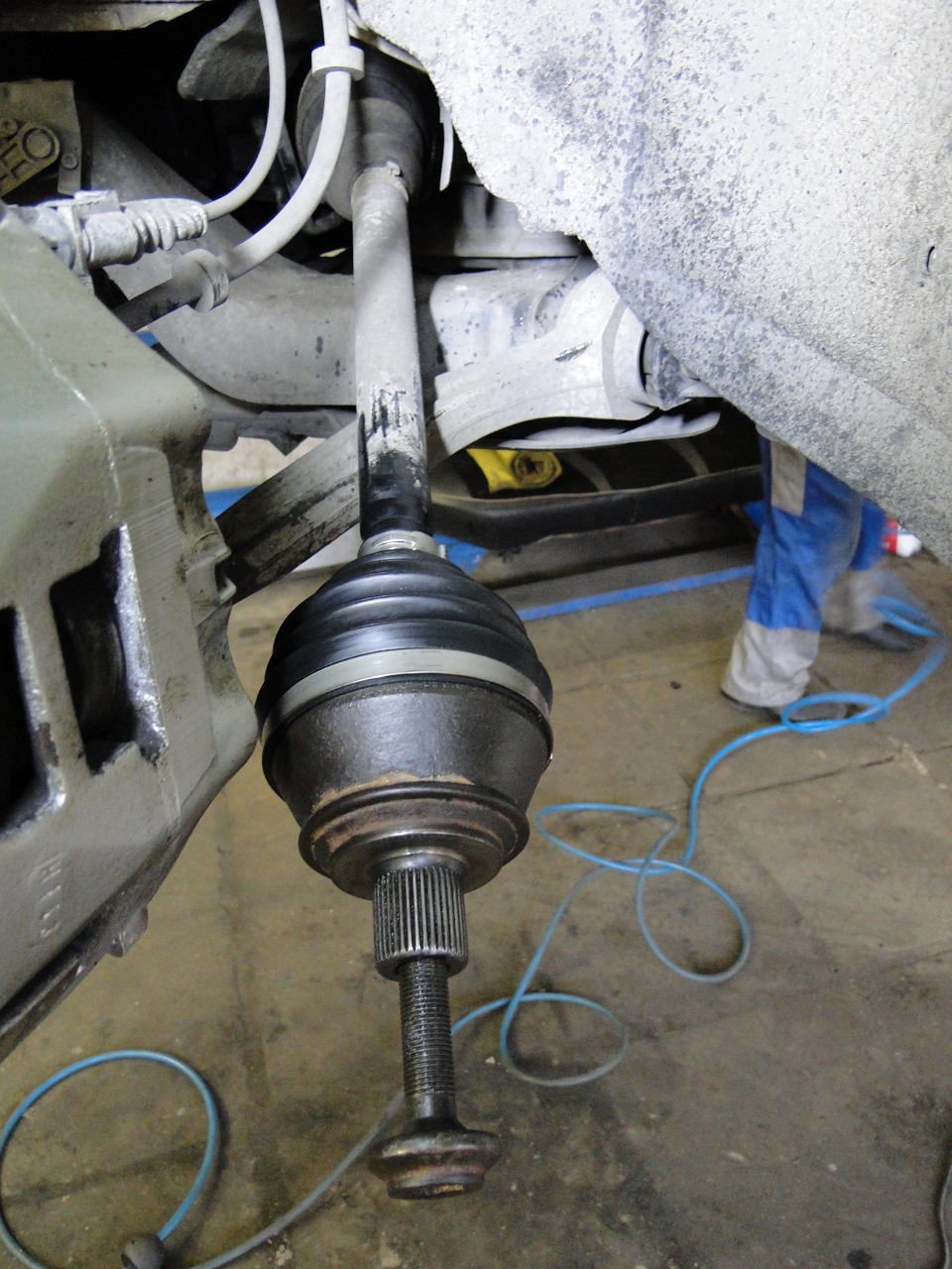

11. Насаживаем шрус до характерного щелчка стопорного кольца
Одеваем пыльник большой хомут, всё тщательно проверяем.
12. И только после проверки затягиваем хомуты, специальными щипцами.
13. Возвращаем на место в ступицу
14. Собираем и затягиваем в обратной последовательности разборки.

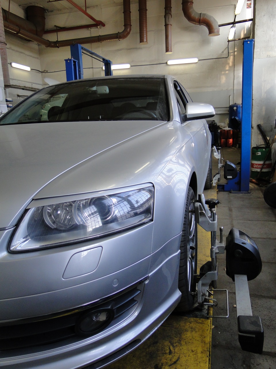

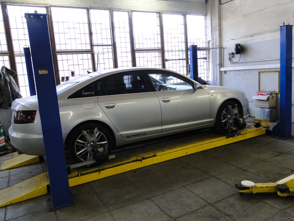

А также были подозрения на сход, так как внутренняя часть передней резины немного подъедена.
Поставили машинку на развал.
Как показал Стенд всё в норме, трогать сход нет необходимости не передний не задний.
Всему виной скорее всего бетон на парковке.

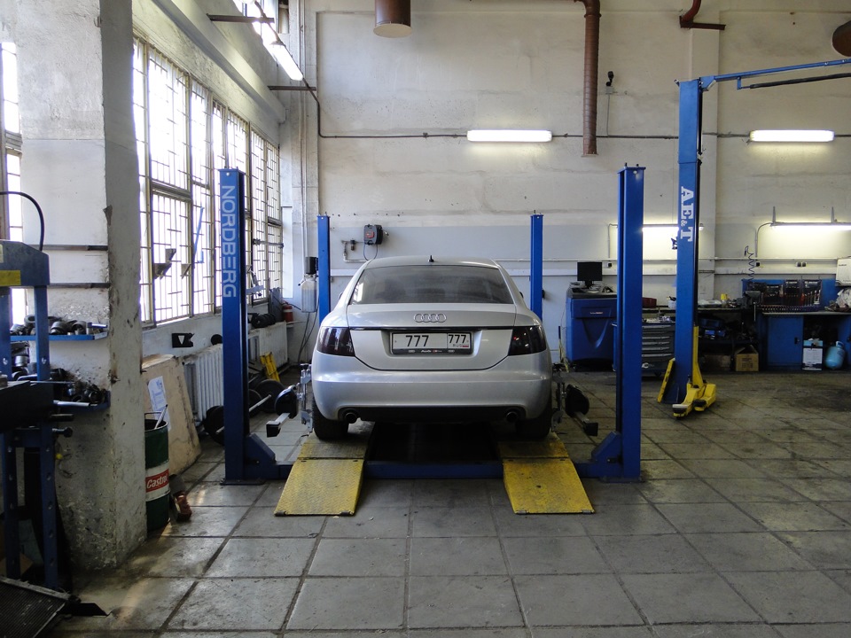

А так выглядит цех с камеры наблюдения.
