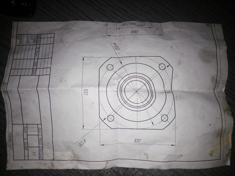

Сборка продолжается, а это значит, что мы ещё на один шаг ближе к запуску мотора!С воздушным компрессором поставлена относительная точка и в конструктив оного вторгнемся лишь при замене клапана сброса.Родной клапан, это единственная пипирка помеха для закрытия капота, думали даже кронштейн-лапу переделывать, но подумав, решили просто переместить клапан сброса на магистраль, чем изобретать велосипед.
Самая основная плюшка нашего видения компрессора в том, что он отключаемый!Шкив компрессора кондиционера от Ланоса ему в этом поможет.Плюс, меньший диаметр оного, позволит нагнать давление быстрее и тут же выключить компрессор, что б лишний раз не нагружать двигатель.
Если кому то будет интересен этот ананизм способ реализовать пневму, рад поделиться чертёжиком нового "носка" компрессора.

а багажник закроется ?
А капот закроется с компрессором?
Закроется!Я ж все расписал в тексте записи)
