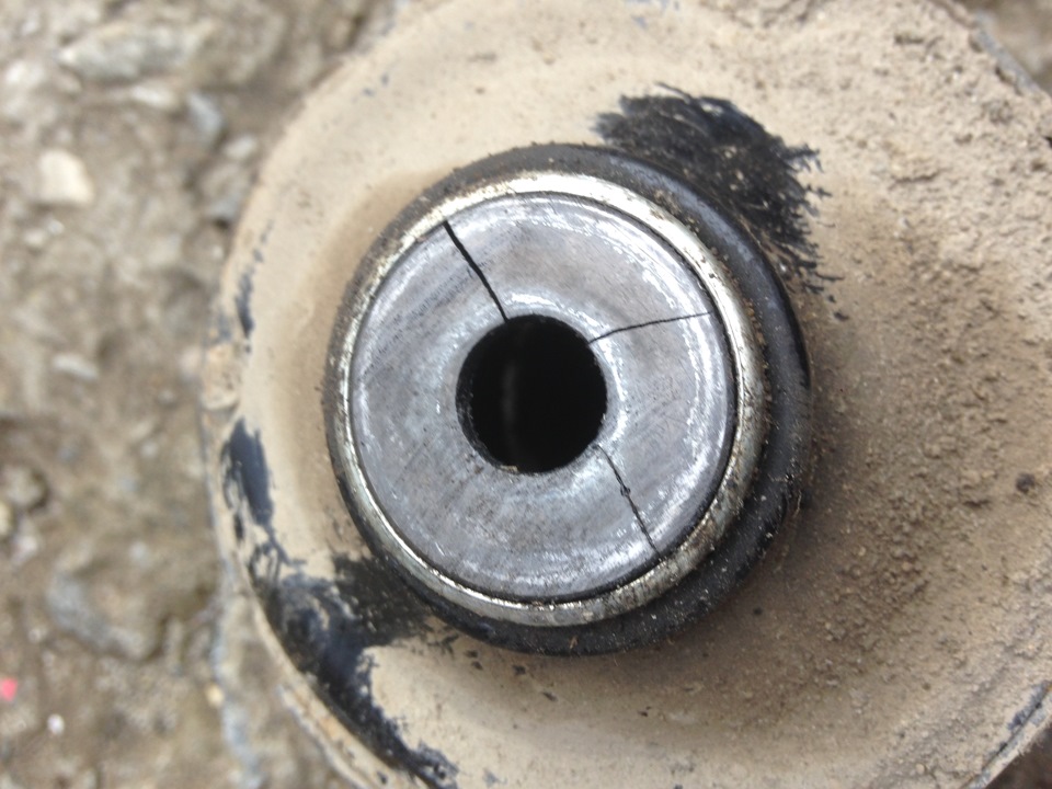

Гудели обе ступицы, купил новые фирмы Kroner K151348 с датчиками ABS.
Так же был стук в подвеске, грешил на опорные подшипники, решил сменить.

Харош подшипничек покололся)
Напиши артикул номер подшипника.
713 0019 00
Ок спасибо!
Не знал что можно менять отдельно подшипник, менял всегда в сборе
Ага можно, я заказывал подшипники Ina и стояли тоже Ina, вот теперь думаю на сколько хватит(
