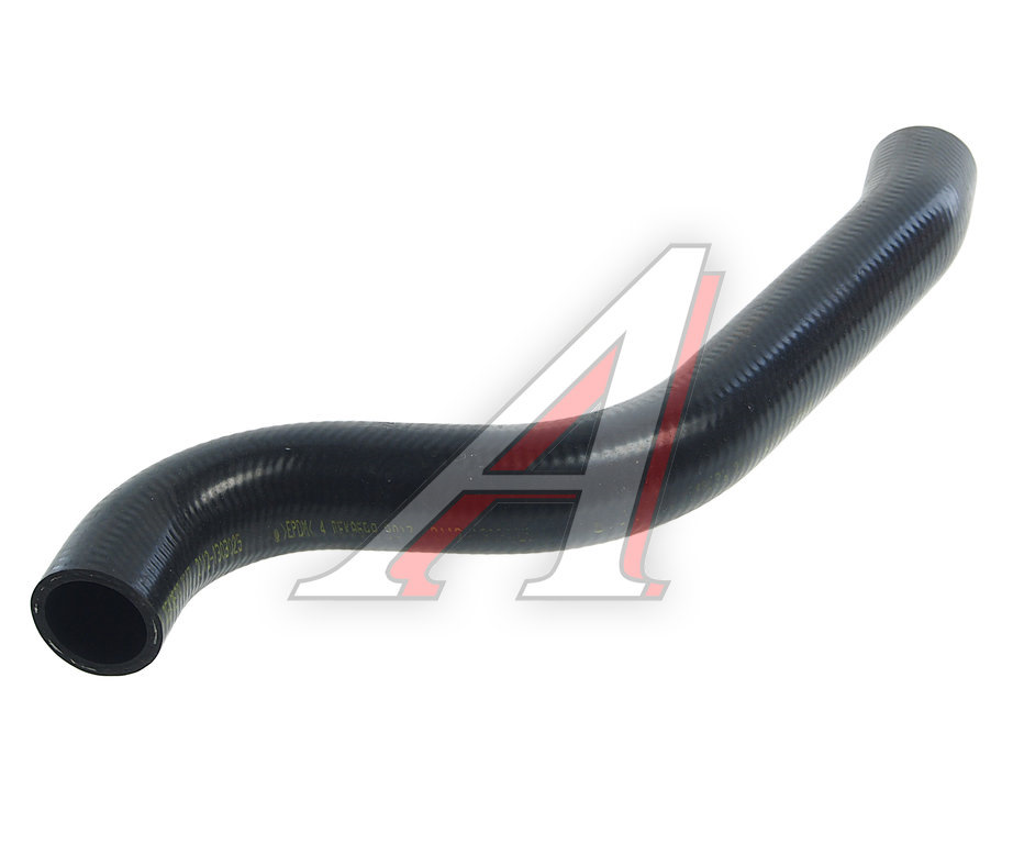

При замене движка было решено заменить патрубки системы охлаждения. После похода в магазин на предмет приобретения оных, первая реакция была ступор. Какчество подозрительное, производитель неизвестен, цена завышена. Но форумный ум совместно с записями тут на драйве оказывается давно нашел решение.
Итак, для монтажа патрубков на ежа с тазомотором и родным радиатором необходимо купить 2 верхних патрубка ваз 2110 и угловой классический, коротыш можно не покупать, получается из обрезка одного из патрубков. Также купил 8 новых хомутов Norma. Шланги нужно приложить и обрезать по месту.
Собственно что получилось.
Тазозапчасти продаются на каждом углу, а родные ежовые пойди поищи да и качество не редко отсутствует. Бонусом получил меньший выгиб верхнего патрубка в котором бывает собирается воздух, совсем от него избавиться можно только изменением формы тройника на ГБЦ.

Привет, я так понимаю патрубок от 2110 как на фото?
Ну да, он и есть. Ставятся два таких, только подрезать по месту нужно.

Нижний патрубок нормально встал? Нигде не пережимается?
Не, все гут, просто сначала лучше 7 раз отмерить прежде чем резать =)

Привет!Интересует нижний патрубок, от чего он?
И нижний и верхний абсолютно одинаковые — верхние от ваз 2110, просто развернуты в разные стороны и обрезаны по месту. Из обрезка одного из них получился коротыш, соединяющий термостат и помпу.
Спасибо, у меня нижний патрубок который к радиатору идет, течет.Нужно заменить
