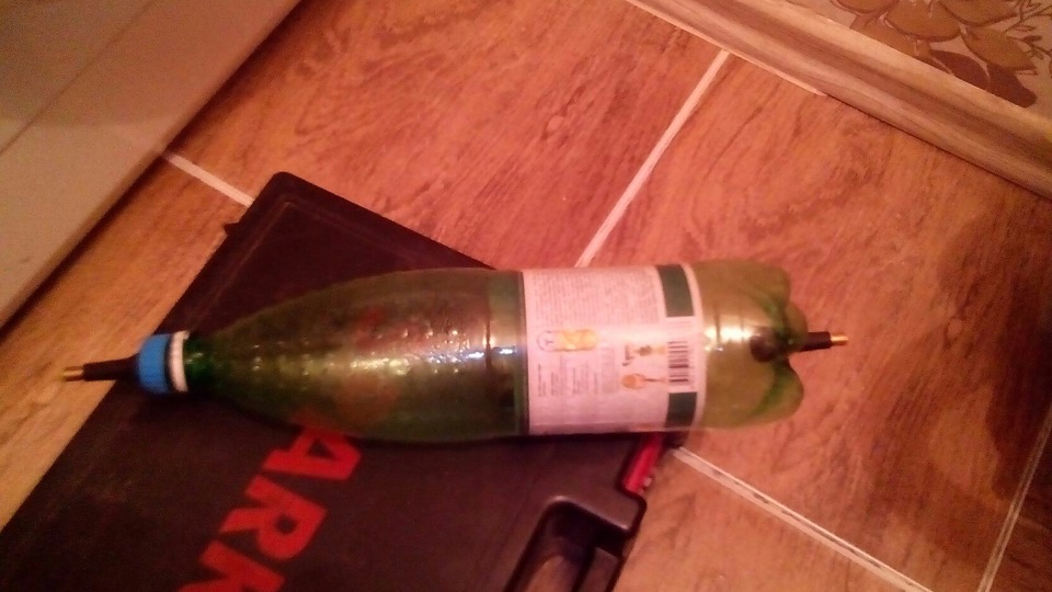

Самым главным инструментом выступает пластиковая бутылка и огромнейший багаж опыта, полученный из курса передач, выходящих в воскресенье утром.
Выбрал именно эту тару потому, что она шла в подарок к минералке. И давление держит тоже на ура.

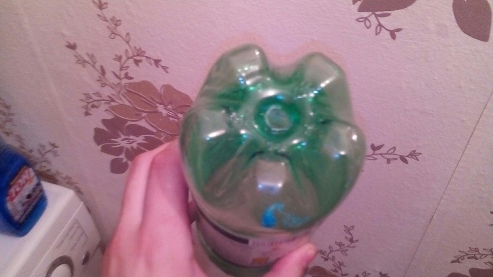

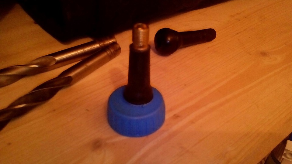

Сделал отверстия в дне и крышки бутылки
Вставил в отверстия заранее купленные Ниппели (от англ. nipple «сосок»). В том, что в крышке выкрутил клапан системы "туда дуй — оттуда не выйдет", чтобы жидкость беспрепятственно выходила.
Получился вот такой бульбулятор

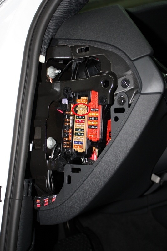

Предварительно вытащил третий сверху предохранитель в средней колодке слева от водителя

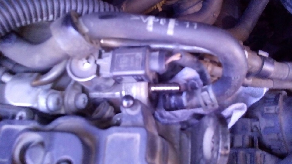

Завел машину и дождался пока она не заглохнет. Снял шланг с ТНВД предварительно подложив ветошь (бензина вытекает не много).

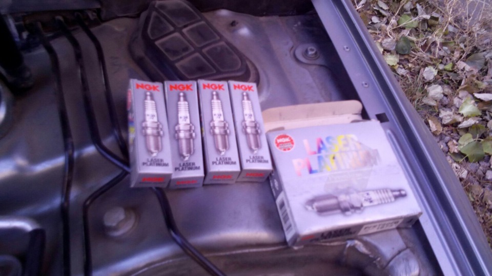

Еще всегда при такой мойке я меняю свечи на старые, которые не жалко. Может и не к чему, а вдруг…

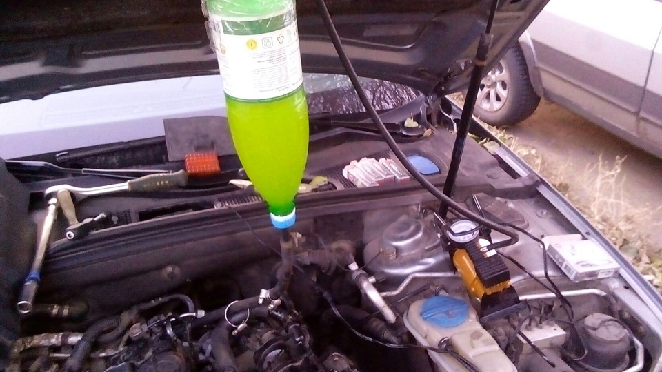

Залил в бутылку весь литр Лавра. Подмотал ленты ФУМ под крышку. Шланг от крышки на ТНВД вместо шланга подачи топлива. Сначала я ставил фильтр от ВАЗ, но в силу того, что маленькие хомуты очень быстро слизываются (а мои б/у оказались именно такими), при подаче давления Лавр уходил из под такого хомута. Так как я нашел всего два нормальных хомута пришлось кинуть шланг на прямую от бутылки к ТНВД.
Подвесил систему с помощью электрода и скотча к капоту. Подключил компрессор к ниппелю на дне и накачал до 2х атмосфер.
Завел машину и далее по программе: 10 минут холостых — 20 минут замачивание. На третьем круге немного погазовал до 2000 (спешил, да и стемнело уже).

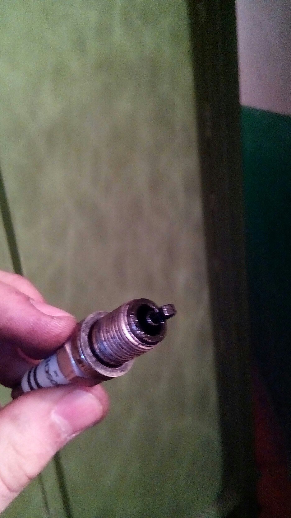

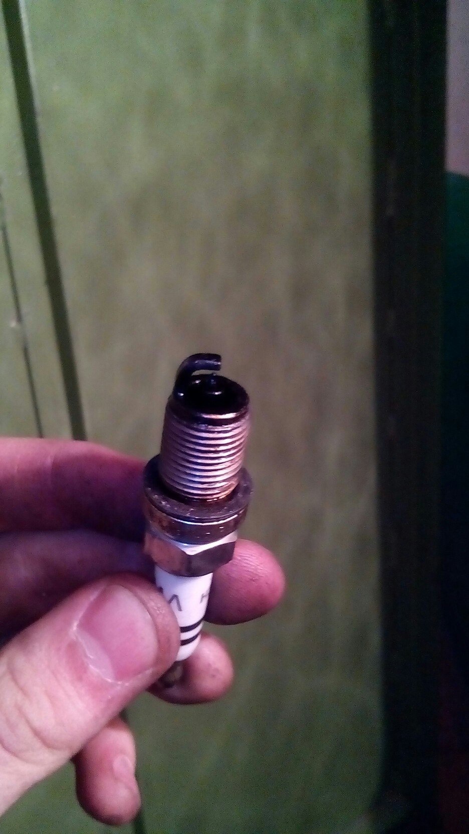

После сей процедуры свечи имеют такой вид:
Поэтому может и не зря поставил старые для мойки.
