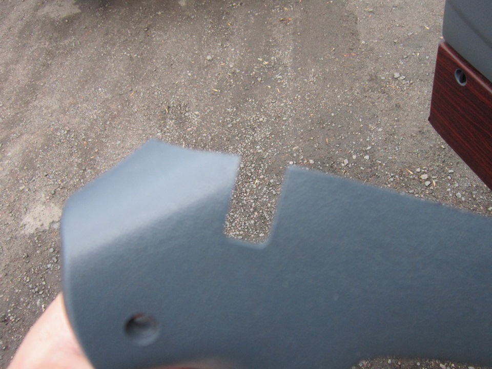

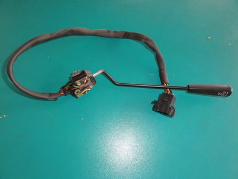

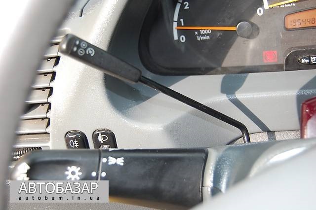

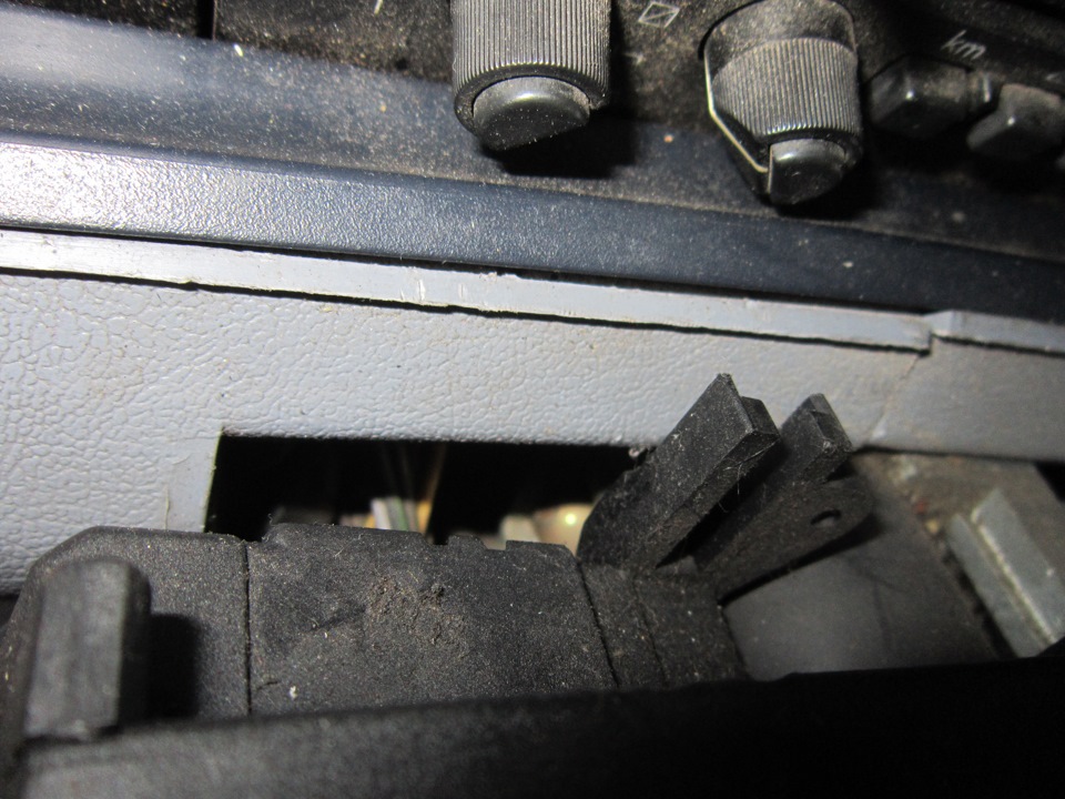

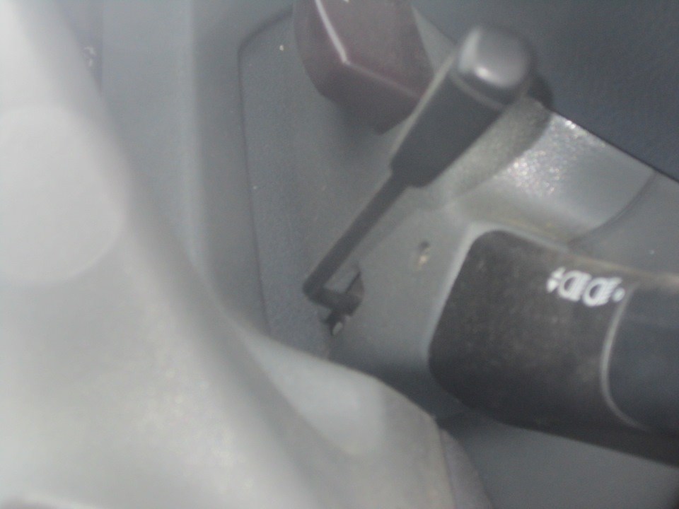

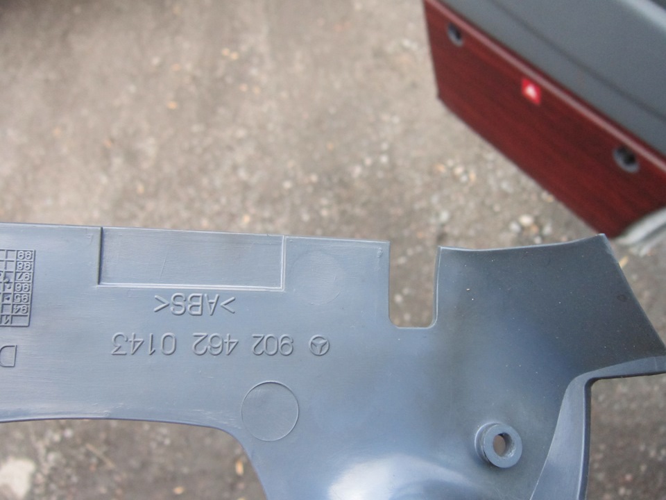

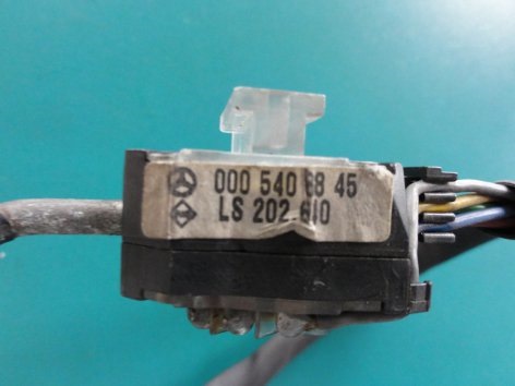

Всем привет. Загорелся идеей установить себе круиз контроль на свой Mercedes-Benz Sprinter 2.9TDI. На CDI есть темы и все расписано с фотками. Поэтому нужна помощь, кто не поленится и напишит БЖ у кого установлен по заводу</b>. То есть разберет у себя облицовку на руле. Это не болезненно и по проводам пойдет куда получится. Обязательно больше фоток . На основании хороших фоток и объяснения к ним качественного можно мне будет думать в ввязываться дальше в эту мечту или нет, так как оно удовольствие дорогое. У меня на руле имеется технологическое отверстие для темпомата. Если кто разбирается в электронике и может найти схему подключения именно на мою серию Mercedes-Benz Sprinter 2.9TDI. и скинуть ссылку. Поэтому прошу помощи. В случае удачного решения напишу подробный БЖ. Поэтому прошу помощи.

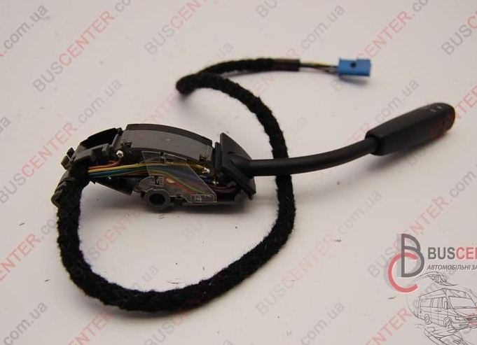

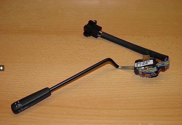

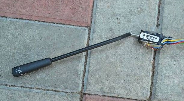

Езжу сам на 2,9TDI, сам когда то загорелся себе поставить. Собирал данные. Если мне изменяет память, то на наши двигателя нужен отдельно блок управления, и оригинальный номер темпомата совсем другой A0015401445, может этот номер поменялся на твой—это надо уточнять)). Если найдешь какую информацию, Напиши)))

Привет.у меня на машине стоит круиз.там под капотом стоит какой-то блок с вакумными трубками

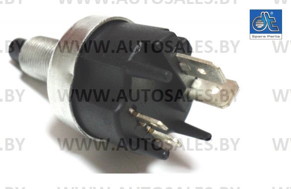

Привет. Если можно фоток побольше и качественных, если есть номера оригинальные. Посмотри пожалуйста жабку тормоза сколько контактов 2 или 4. С круизом должно быть 4. Заранее спасибо. Фотки в личку.

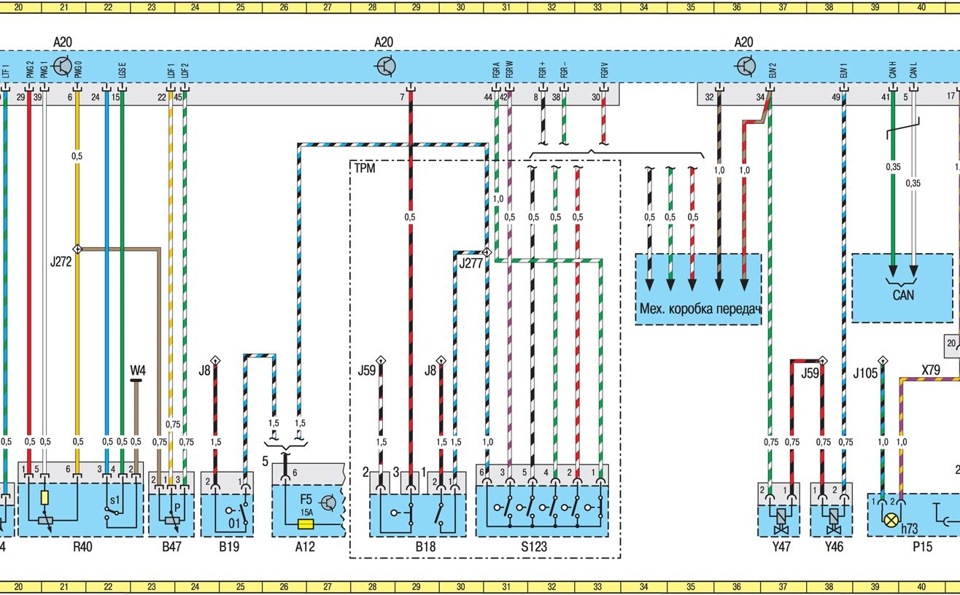

electroshemi.ru/publ/mers…mercedes_benz_e/8-1-0-120
chaytan
тобишь педаль газа тоже электронная?
electroshemi.ru/publ/mersedes/mercedes/8-1-0-26
chaytan
electroshemi.ru/publ/mers…ersedes_sprinter/8-1-0-25 На второй схеме-фотке выключатель S123 круиз контроль 31L/

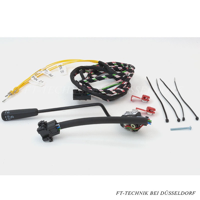

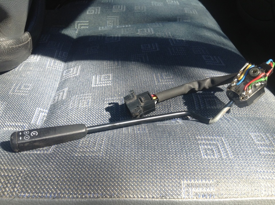

так в чем вопрос? бери жгуток проводов, сам переключатель и усе.
вопрос лишь в активации, с спринтерами не доводилось то как-бы сталкиваться, поэтому тут не подскажу…
Прежде чем брать за 50у.е. надо разобраться, а потом тратится.
возьми за 10-15 от мл163 становится прекрасно
