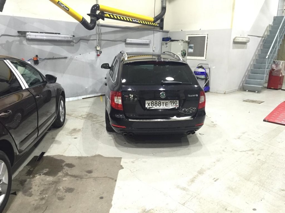

Upd Одноклубник захабил Турбокотэ в Автопраге.
Upd Стоимость замены оказалась еще ниже — всего 103 413 рублей.
