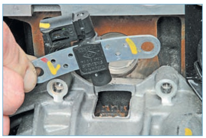

ДПКВ на двигателях Рено Меган и подобных- Или датчик положения коленчатого вала.
Он находиться ниже корпуса термостата.
Нестабильная работа двигателя. Попросту говоря, мотор начинает «подтраивать», пока не прогреется до рабочей температуры. . Но если проблема приобретает более серьезные последствия, например мотор глохнет либо не запускается.
На новых моделях рено блок управления заносит в память соответствующий код ошибки, загорается сигнальная лампочка на щитке приборов. На старых- ошибку в память, которую без труда можно считать CLIP-ом.
Признаки смерти:
— не стабильная работа мотора
— авто резко глохнет-схватывает.
— авто глохнет самопроизвольно.
— авто глохнет- заводиться через раз.
Лечение:
_ это может быть отошедший контакт разъема.- WD и ветошь решают проблему.
_Обрыв цепи датчика-попросту, оторван провод к нему.
_"металлическая крошка" на считывающей головке датчика-чистка.
_ смерть датчика- замена. (последняя манипуляция. )

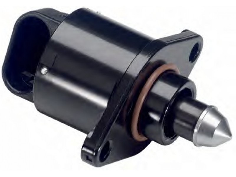

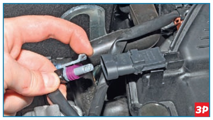

Датчик холостого хода, регулятор холостого хода.
Датчик представляет собой электроклапан запорного типа и имеет собственный шаговый двигатель. Путем подачи команды от электронного блока управления (ЭБУ) автомобиля Рено на устройство регулируется количество поступающего воздуха во впускной трубопровод. Тем самым изменяется количество оборотов двигателя.
Неисправности:
— не стабильная работа двигателя
— плавающие обороты
— "зависания" оборотов, (прекращающиеся после мелкой перегазовки)
— отсутствие холостого хода как такового.
Лечение
_ чистка датчика и замена смазки в системе шток-пружинка
— ключ в зажигание в 1 положение
-Снять клемму
— снять датчик
— вновь подключаем датчик.
— берем его в руку(штоком к ладони)
— накидываем клемму- видим как происходит регулировка и пружинка выталкивает шток .
-смазываем
— закручиваем датчик на место.
— 2-3 раза кидаем клеммы(адаптация)
_ замена уплотнительного кольца в посадочном седле датчика
_ очистка контактного соединения от окисления и грязи.
_ замена датчика.

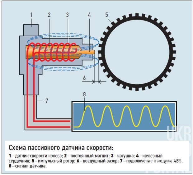

Датчик АБС — антиблокировочная система
В нашем случае датчик пассивный. основан на эффекте Холла. Имеет обмотку и магнит.
код 7700432672 — задний левый
код 7700432671 — задний правый
код 7700429113 — передний правый и левый
Датчик считывает вращение колеса, (в нашем случае, стоит зубчатое кольцо)
И по показанию со всех -4-х датчиков распределяет усилие тормозов на отдельно взятое колесо.
Признаки: обычно надпись SERV на приборке и значек ABS.
Либо, переодичное кратковременное срабатывание абс(это чувствуется в отклике педали тормоза)
при слабом торможении, даже на сухом асфальте.
Неисправности:( те, которые возникают чаще всего)
— нарушена цепь
— обломан магнит ( в нашем случае он защищен лишь 2-мя полосками жестянки. И мелкий камень попав в зуб/магнит- слизывает его на раз.
— сгорела обмотка датчика.
Лечение:
_ Если обрыв цепи/
датчики задних колес имеют аж 3! состыковки до общего блока ABS. Первый в районе балки, второй по середине кузова(фишка) третий на входе в разъем к блоку ABS.те что первые- засираются на раз. И простая чистка может решить проблему.
_ проблема с обмоткой (решается путем перемотки катушки датчика)
_в остальном только замена. Ничего сложного по сути нет. один болт на 12, и вынимается.(если оригинал стоит, извлечь его будет непросто, только выбивать.

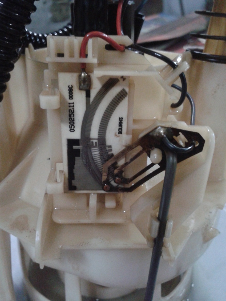

Датчик Уровня топлива
Про него я писал, когда делал запись FAQ по Топливному насосу
Находиться на модуле топливного насоса.
По сути все ясно.система старая-надежная. Поплавок поднимается по уровню- и замыкает цепь
Симптомы- как больная скачет стрелка бака. либо падает- поднимается самопроизвольно, либо лежит как гриться на пол шестого…
Тут все просто, либо подогнуть лапки на контакте поплавка подогнуть, либо обрыв цепи.
При обслуживании насоса дорожки лучше протирать ветошью. они окисляются. Такое уж топливо…

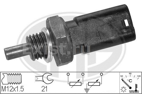

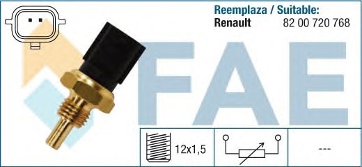

Датчик Температуры ОЖ.
Отвечает за показания температуры ОЖ на приборке.
симптомы- скачет стрелка ОЖ
лечения 2 чистка контактов, замена. Благо стоит он копейки. (эра 2 бакса)

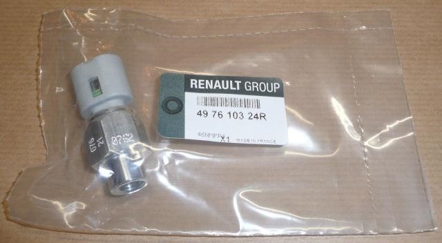

Датчик ГУРа
Как то была тема о датчике ГУРа.
Сколько у него имен в народе…

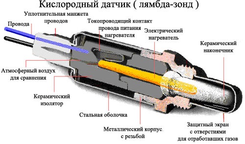

Лямбда зонд

Установлен на выпускном катализаторе (ввернут в резьбовое отверстие). С его помощью Электронный блок управления двигателем получает информацию о качестве смеси и регулирует ее подачу. Неисправность датчика кислорода может повлечь за собой увеличение расхода топлива и нестабильную работу двигателя.

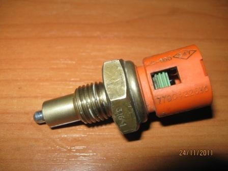

Датчик заднего хода.
Находиться он в корпусе КПП его отлично видно, если вывернуть руль вправо и посмотреть в область рычага.
Дело в том, что он висит на так называемом "блоке комфорта"
Отключились дворники, поворотники, клаксон, подсветка, фары ИММОБИЛАЙЗЕР! (авто уже никуда не поедет)свет заднего хода. и. т. д…
Заметил странность? Все это происходит (горит предохр)при движении задним?
(идет на замыкание)-сгорел предохранитель(блок салона)
Это указывает на то что умер датчик заднего хода .
Ну или где то коротит…На том преде, висит уйму всего вышеописанного.
Дабы исключить его:
— снимаем с него фишку
-задаем задним
— перегорел пред? — это не он. менять его не надо.

А как правильно делается адаптация датчика холостого хода
Датчик чист и уже установлен в свое седло. Скидываешь массу с АКБ, Ключ во 2 положение. Замыкаешь клемму на 15 сек -отмыкаешь на 15 сек. так раза 3 .

датчик Т охл жидкости разве только на приборку идет? а на мозги откуда сигнал идёт?
С приборки . Отключи от датчика фишку — на катушке стрелки 0 сопротивление будет.
Отключи после катушки приборки- клип его не увидит но стрелка будет показывать температуру.
видел датчики с тремя контактами, это куда ещё один?
Могу предположить что на ЭБУ. В каждом случае может быть разная ситуация. Надо по факту разбираться.
MrFremen
сегодня гляну на своём клио, а то у меня на приборке еле поднимается стрелка а обд сканер показывает нормальную температуру
Это "неконтакт " в обмотке. У меня как то было подобное. И после пересвета пропало. Я только потом вспомнил…Видимо где то потормошил- заработало. Ну как в рено в принципе и бывает.
глянул, у меня на три контакта, фишку снял поставил- начала показывать температуру.
ну, вон и схема его коммутации. Сопротивление и показания.
