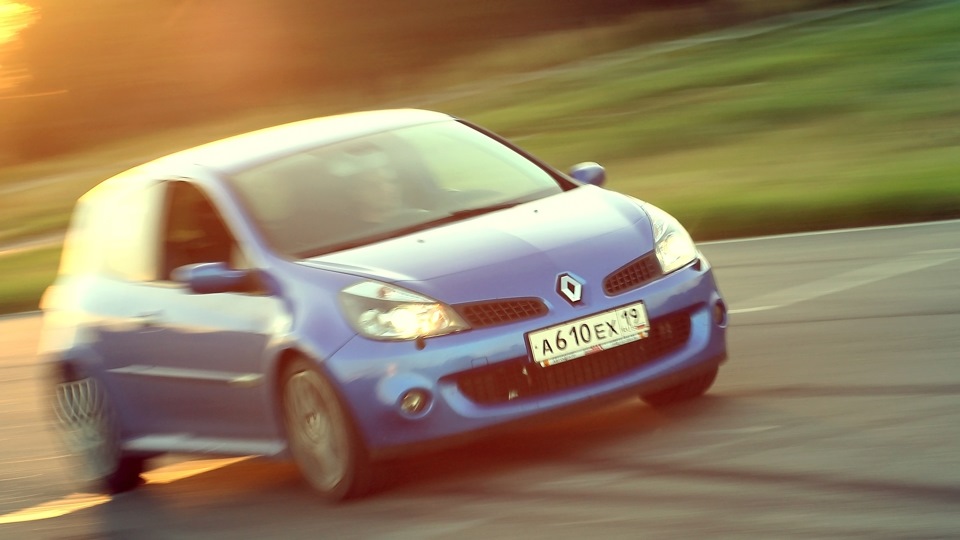

По данным гидрометцентра днем, 14 ноября ожидается 12-14 градусов ниже ноля, ночью до минус 17, небольшой снег — доносится из колонок радиоприемника приятный женский голос. Середина ноября в Сибири, даже на ее юге, в общем-то уже зима. Это значит, что лед на водоемах уже крепнет и пора готовить автомобиль к ледовым.
В этом сезоне я планирую выступать на прошлогодних фрикционках Hankook Winter I*cept IZ W 606.
Так уж получилось, что я езжу не только на непонятной в нашем регионе машине, но и на непонятной резине, в то время как 80% конкурентов будут ехать на доказавших свое превосходство Bridgestone VRX и Revo GZ, остальные на хакке R2. Тем не менее, выбор этой шины был осознанным, более того в прошлом сезоне она меня привезла на самый верх подиума. И все же хочу предостеречь от покупки такой шины по принципу "тот мужик на ней выиграл сезон". Дело в том, что она отлично цепляется за холодный лед (-15 и ниже), но при околонулевой температуре бриджи для нее недосягаемы, это нужно учитывать в более теплых регионах.
Теперь поговорим о винтовой блоке VALracing с преднатягом 5 кг, которая пока без дела лежит у меня в гараже. По мнению многих ставить самоблок для ледовых гонок так же естественно как чистить зубы с утра. Многие его и ставят. Редкий переднеприводный таз выезжает на лед без этого замечательного устройства. У меня же на этот счет свое мнение, которое способно вызвать гнев у любителей блокировок. Осмелюсь утверждать, что блокировка не всегда помогает. Более того, по моему мнению, она мешает в медленных поворотах. Если трасса затычная и скользкий лед (тепло), а прямиков немного, то блока — зло. Естественно зло не всегда. На хорошо раскатанной шипами трассе да еще в морозец за 20 с помощью блокировки можно сократить время круга. Общее правило для полезности блокировки — длинные прямики, хороший зацеп, большие радиусы поворотов. Естественно на этот счет у вас может быть иное мнение, о чем предлагаю поделиться в комментариях.
P.S. Бытует мнение, что для участия в ледовых гонках достаточно любого ржавого ведра, наличия хорошей резины и хорошей прокладки. Все верно, для участия достаточно, но для победы не всегда. На самом деле большое значение имеет и сама тележка, на которой вы выступаете. К слову, clio rs имеет очень крутой баланс, и на льду на нем можно ехать так как хочет водитель, а не кинематика стремной подвески и ужасной развесовки некоторых популярных на зимних гонках автомобилей.
Ну и видео прошлогодней битвы за выход в финал с вечным соперником и товарищем Иваном. На жигуле стоит Revo GZ
