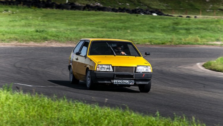

Всем привет, начну с того, что Миража решил продать, потому что уже «вырос» с него, управляю им очень стабильно и для своей мощности быстро, стоит сесть на авто 200+ лс, в апексы не попадаю, торможение раннее, и т.п. понимаю, что ездить то я и не умею, сделал вывод – надо повышать навыки вождения, случайно узнал, что на быстрый Ваз в лице ВАЗ 2108 снизили цену, так я и стал Тазоводом =) Автомобиль эксплуатируется только на кольце, ну и очень редко в городе в выходной день.

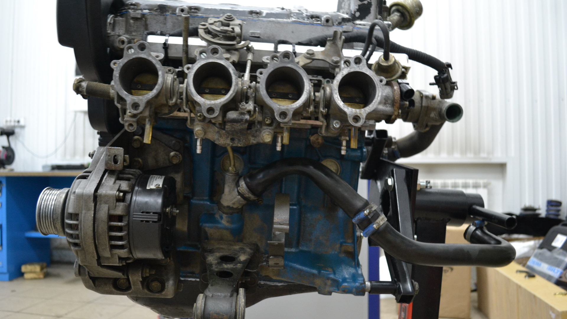

Конфиг:
Подвеска:
Треугольные рычаги, амортизаторы AST(какие то простенькие и подуставшие), желтый стаб передний.
Мотор:
Мотокомплект СТИ
Р/валы 2112- 10.05 / 308 Нуждин
ГБЦ: доработка каналов, пружинки Shrick, титан тарелки, доработанные клапана.
4-х дроссельный впуск LEVIN
Блок цилиндров калина.
Кпп: дисковая блока, гл. пара лето 4.3, зима 3.9. 7й ряд.
Жесткие опоры.
Блок управления Корвет 4,5
Система топливоподачи с противоотливным бачком
Выпускная система U-Power 2108 Sport паук 4-1

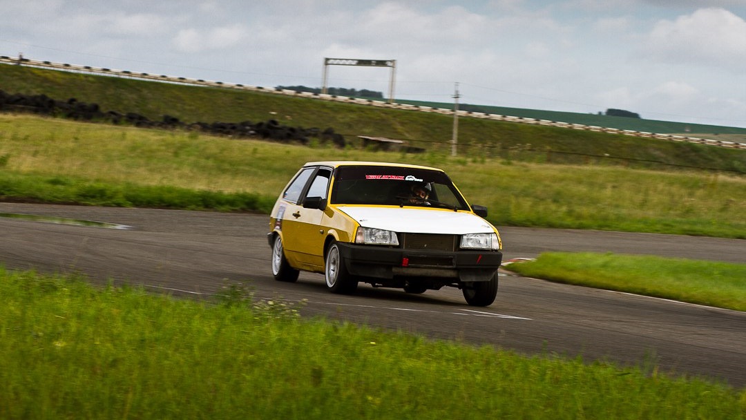

Личные рекорды на "Красном кольце":
2014г
Большое кольцо 1.07.7 против часовой.
Малое не ездил.
2015
Большое 1.07.1
Малое 34.8
