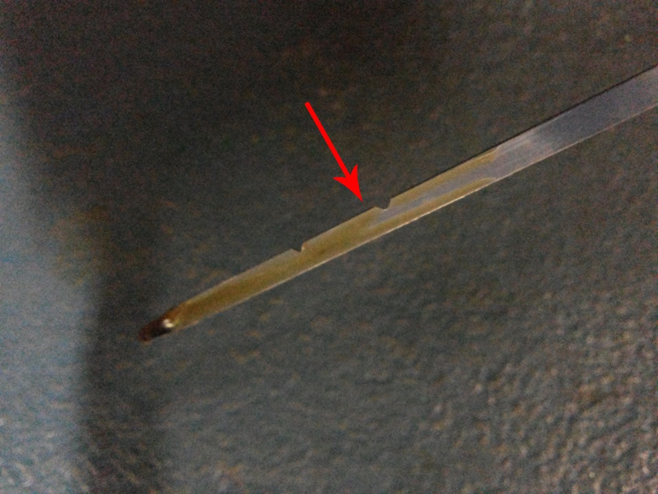

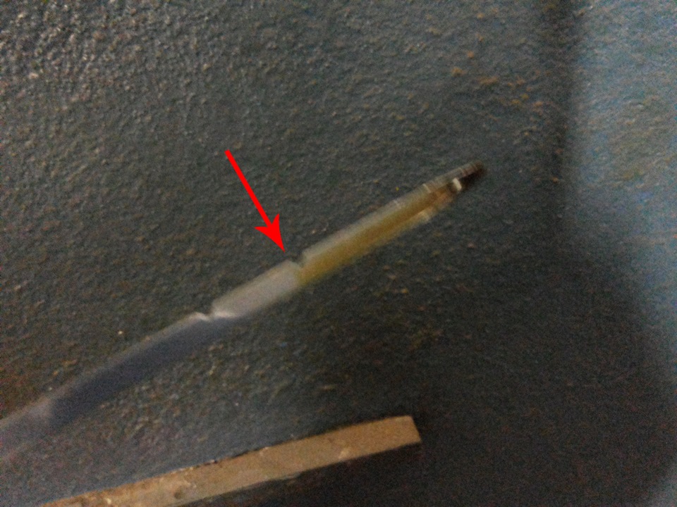

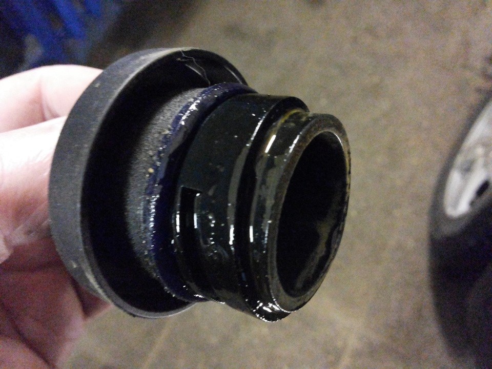

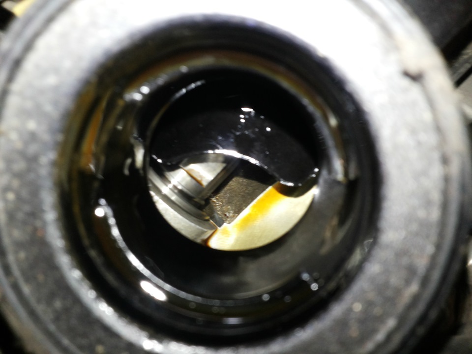

Масло на щупе вполне светлое для такого пробега по сравнению с ездой на бензине. Попытался заглянуть в маслозаливную горловину, там тоже вроде все чисто и без эмульсии (нагара, лака и т.д.)
Просто Mikhail-MC тут в теме пугал, что у него от SYлук 5/30 эмульсия была, вот и решил перепроверить.

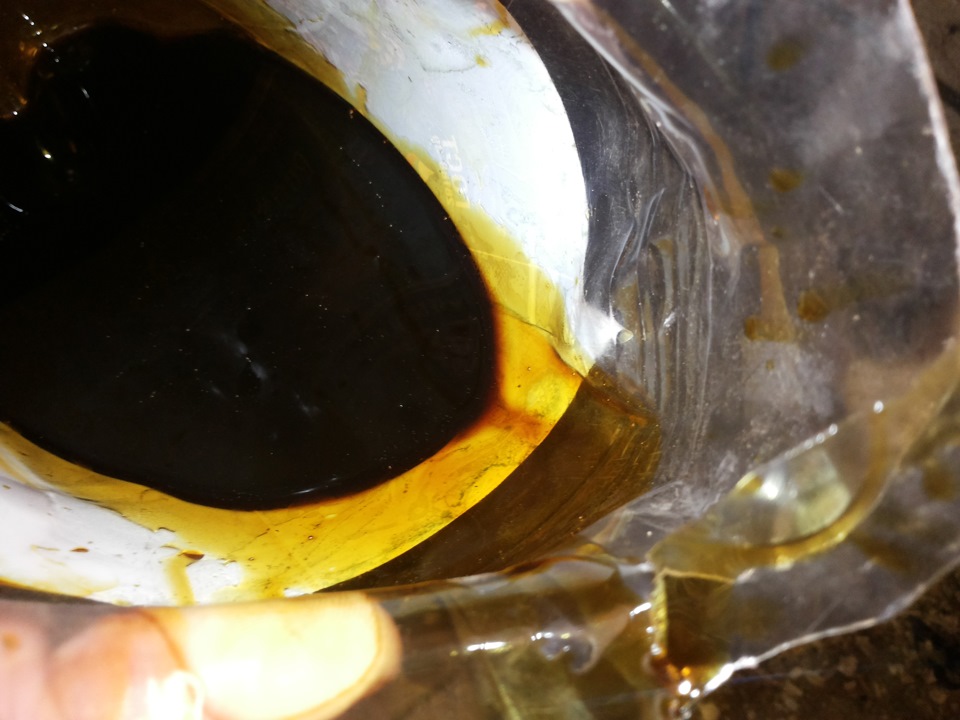

А вот масло… Я просто часто слышал, что при езде на газе, масло почти не теряет своих свойств и свой цвет. Типа, даже жалко сливать такое светлое масло. На щупе, действительно заметно, что масло светлее, но вот в бОльшем объеме, оно все равно темное. Не скажу что сильно изношено, но просто темное.

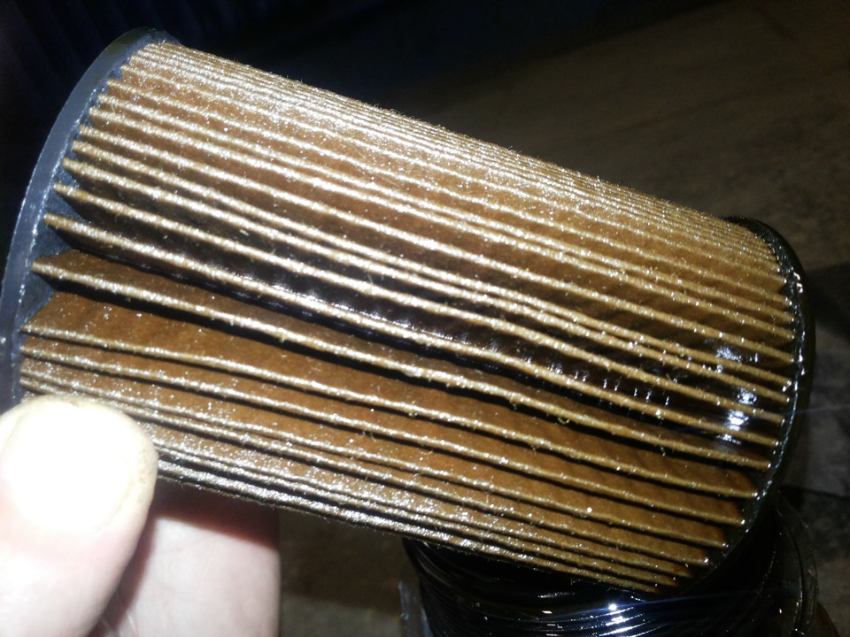

А вот и сам фильтр, вполне рабочий и достойный:
Тоже слышал, что фильтр становится хрупким, крошится в руках и т.д., пытался разорвать — хреново получилось :)

Что за металлическая стружка на фильтре?
спасибо за подсказку, про уровень на щупе.А то из 5-6 замеров всегда разные показания)))). Теперь тоже буду знать
Пожалуйста!
А какой стороне щупа верить?
Споров много, я привык брать среднюю величину. А вот как правильно, только сегодня кинули ссылку, надо достать щуп, минут 15 подождать чтобы масло стекло со стенок, потом повторно всунуть щуп и достать — с любой стороны будет одинаковый уровень масла. yadi.sk/i/L8LWnzXvj47by

да у тебя на газе после 14к масло лучше выглядит чем у меня после 3000 с новья на бензе вот и делайте выводы что у нас за бензин … подумываю купить приборчик для определения октанового числа

Я не могу утверждать, за каждую машинку и масло, но на моём Актионе эмульсия проступала на пробке. Вовсе никого не хотелось пугать. Озвучил сам факт.
гммм откуда в дрыгателе вода взялась?
Я не могу сказать, откуда вода. Причем само масло нормального цвета было, а вот на пробке эмульсия.
Чуть ниже отписался, что слышал по поводу эмульсии.
Тут разговоры были про щуп, как по нему смотреть. У меня другой щуп (вроде бы). Смотреть уровень надо с той стороны где граница масла четкая. Я так делаю.
Я беру среднюю величину — ни нашим, ни вашим :)
Главное получается что не ниже и не выше уровня.
