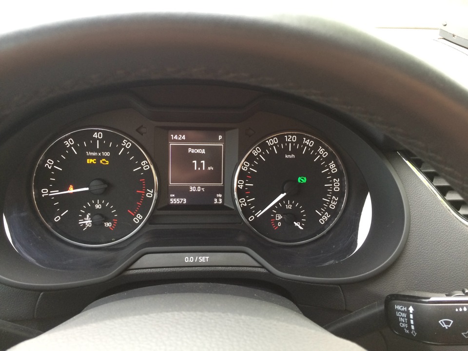

После приезда в Голубицкую ничего не предвещало беды, машинка неделю просто простояла во дворе дома, на улице было +30, и пару раз был дождь. Оставалась неделя до дома и решил завести машину и проверить и тут раз и чек и EPC.
Позвонил ближайшим официалам, те сказали возможно турбина, поехал в Новороссийск там после моих просьб отпустить меня с миром почистили эту заслонку и отпустили, доехал до Голубицкой назад, все было нормально и ни чек ни EPC больше не загорались. А потом через пару дней по дороге назад домой все вновь загорелось пропала тяга и так я и тошнил 1800 км. Дома уже загнал машину к дилеру и все отправили меня домой пешком, запрет эксплуатации и белая ласточка осталась в сервисе. Итог 5 дней ожидания пока турбина пришла с Москвы и замена всей турбины в сборе на какую-то другую модернизированную)))) Пока проехал на новой 10 000 км …полет нормальный))))

В 99 процентах лечится заменой актуатора стоимостью в 7 тысяч рублей.
А если ОД говорит мол эту запчасть отдельно нельзя заказать, то у других реально заказать на мою версию турбины?
Скорее всего все очень реально)

какая причина поломки в итоге
А оно не работает? Закоксовался моторчик который заслонку двигает все как у всех)))
от длительной стоянки, я так понял?
Как тут на форумах где-то читал, что накрывается от стоянки пару тройку дней в основном во влажную погоду
Так оно и есть
